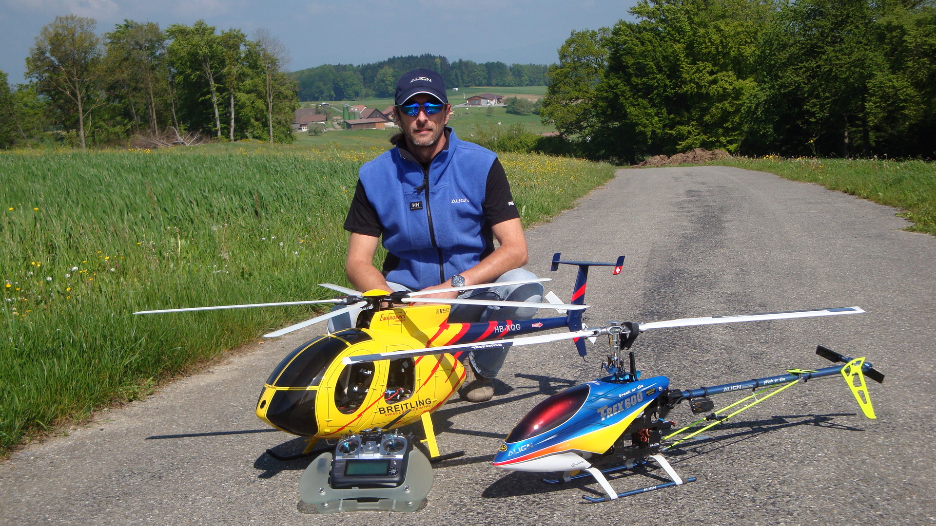

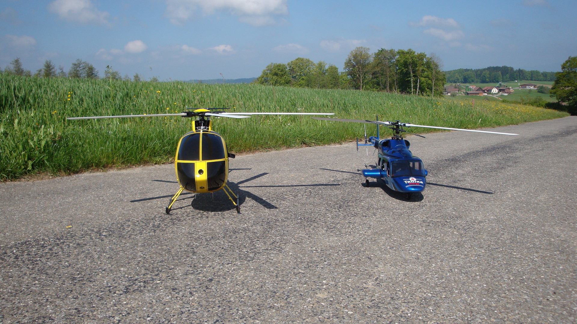

Beitrag von more power »
@ jack
Ja ich warte weiterhin auf die Spinblades, das mit der drehzahl ist so ne sache , momentan bin ich bei gut 1600 u/min am kopf und lade gut 3000 mah nach. ich denke schon das es mit halbsymetrischen blades noch besser geht, nur war mir das warten und den rumpf anschauen "verleidet" so habe ich die mechanik eingebaut und probiert. :D
Grössenvergleich
Grössenvergleich
Sind übrigens beides Funkey rümpfe mit 600 rexen drinn :)
Also an der mechanik habe ich nicht viel geändert, lediglich auf direktanlenkung umgebaut, die hauptrototwelle gekürzt und das hero servo anders eingebaut, wird übrigens "noch" ohne helferlein geflogen, ach ja die taumelscheiben-verdehung nich zu vergessen
Greez stef
