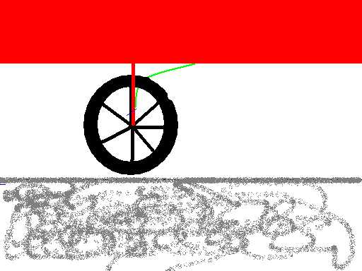

ich denke auch das das mit der umpolerei der motoren nicht hinhaut, weil
a. ein impeller ja kaum schub erzeugt
b. der wirkungsgrad am impeller selbst derbe in den keller geht, kennen wir ja picco-dd
das mit den klappen ist denke ich ein ansatz, aber ob es soviel bringt wie picco sich das vorstellt?
der fallschirm, naja, klappt der einmal nicht ordentlich aus, dann rollt sie weiter und wenn picco das dann mal nicht eingeplant hat iss auch sense.
oder gar verhackt er sich in irgendwas und rupft noch etwas vom styro kaputt, wenn er aussversehen im flug rauskommt, dann ist das überhaupt nicht toll, weil den könnte man nicht mehr ausschalten.
aber dafür könnte er auch wieder eine schutzmechanik basteln, also wenn gewicht auf die achsen drückt, ein kleiner schalter den strom zu auslöseservo kappt.
ich enke die bremsen sind am einfachsten, können auch je nach schwerpunktproblemen überall montiert werden (also die mechanik die dafür sorgt. die einfachste bremse wäre ja, wenn die räder speichen haben, einfach einen dünnen bodenzug, am ende etwa 45° eingeknikkt in die speichen laufen zu lassen. dann rattert sie auch ganz "toll" beim landen. aber nicht zu weit, sonst blockieren die räder und du brauchst einen neuen satz.
sollte denke ich sehr einfach zu bauen sein und man sieht es kaum.
so würd ichs machen/mach ichs vieleicht an meinem easystar
mfg
Jo
edit: hier auch mal eine skizze
mfg
Jo
- das kleine blaue ist der draht, das grüne der bowdenzug
- bremse.jpg (25.89 KiB) 1047 mal betrachtet
