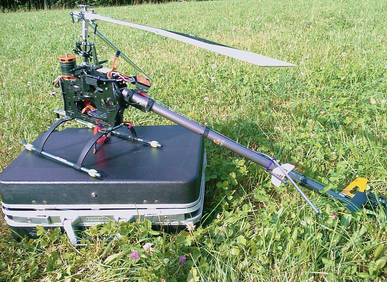

hatte heute auch ein Situation, die mich schon nachdenken lässt:
1. Akku: Flug einwandfrei bloß zieht der Hurri ein wenig nach rechts im Schwebeflug. Ich denke, mal trimmen per Bestx.
Warum er plötzlich etwas nach rechts zieht, ist mir nicht klar. Den die letzten ~30 Flüge war alles OK.
Also Landung und Akku weg.
2.Akku: Trimmen der Taumelscheibe (die wirklich ein Nuance nach rechts hängt). Raus aus Menü und Akku weg.
Akku wieder dran und check der TS. Steht gerade. Abflug. Beim "leicht werden" macht der Hurri plötzlich einen Satz nach rechts
und schlägt mit voller Drehzahl ein. Blätter-alle Wellen-Alle Servogetriebe (incl.9254!!)-Heckrohr-Akkuhalterung-Beastx gelöst-
Motorträger verbogen-HRW-Lager usw usw
Windstoss? Es war etwas böig-aber das war es schon oft beim fliegen.
Versteuert? Normale sind grad Punktlandung & Start kein Problem für mich.
Kein guter Tag...............

#95 Re: Hurricane 550 & Microbeast
Wenn der Heli plötzlich anfängt zu rollen oder zu driften, nachdem er schon einige Flüge funktioniert hat sollte man der Ursache nachgehen und nicht die Symptome beheben....
Eventuell hat sich dein Pad gelöst was dann die Rollbewegung auslöste?

#96 Re: Hurricane 550 & Microbeast
Hallo Jan,
da ich ja einige Minuten zum Trimmen am Beast gebraucht habe, schließe ich fast aus, das es locker war bzw
sich gelöst hatte. Naja....aber was ist schon sicher im Leben......außer die nächste Ersatzteilbestellung

#98 Re: Hurricane 550 & Microbeast
Auro: Ich kann mir auch jetzt nicht vorstellen, dass das Beast da irgendwas versaut. Ich habe kürzlich eine Zwangslandung (Akku fetzenleer) gemacht, das war in der letzten Phase eine Auro. Alles wunderbar. Und japp, er kippte dann um. Aber das war ICH! Ich habe ihn noch gerade hinstellen wollen, die Blades drehten ja noch. Tja, leider vernüppelt.
Sobald die Kufen den Boden berühren, ändert sich schlagartig die Situation und alles, was man ab jetzt macht, wird um ein Vielfaches verstärkt.
Was den bedauerlichen Crash da oben betrifft, so glaube ich auch nicht, dass das dem BM anzulasten ist. Die erste, geringfügige Änderung an der TS hätte stutzig machen sollen, dass da mechanisch was nicht stimmt. Und als der heli dann plötlich wegkippte, hat eben irgendwas endgültig den Geist aufgegeben. So würde ich es mal aus der Ferne interpretieren. Das MB, da bin ich mir ziemlich sicher, funktionuppeld dagegen noch einwandfrei, wenn du den Heli wieder korrekt aufgebaut hast, wird es ganz normal seinen Dienst tun.

#99 Re: Hurricane 550 & Microbeast
Ob´s an der Bodenberührung oder an der niedrigeren Drehzahl beim Starten/Landen (ich tippe nach wie vor auf Letzteres) liegt, sei dahingestellt. So oder so ist das halt IMHO ein ganz klarer Fehler/Nachteil der Elektronik. Und darum steht da ja auch was entsprechendes in der Anleitung dazu....Sniping-Jack hat geschrieben:Sobald die Kufen den Boden berühren, ändert sich schlagartig die Situation und alles, was man ab jetzt macht, wird um ein Vielfaches verstärkt.
Ich bin gespannt, wie das beim V-Stabi ist. Mein blaues Mini ist da - fehlt allerdings noch der Rigid....
