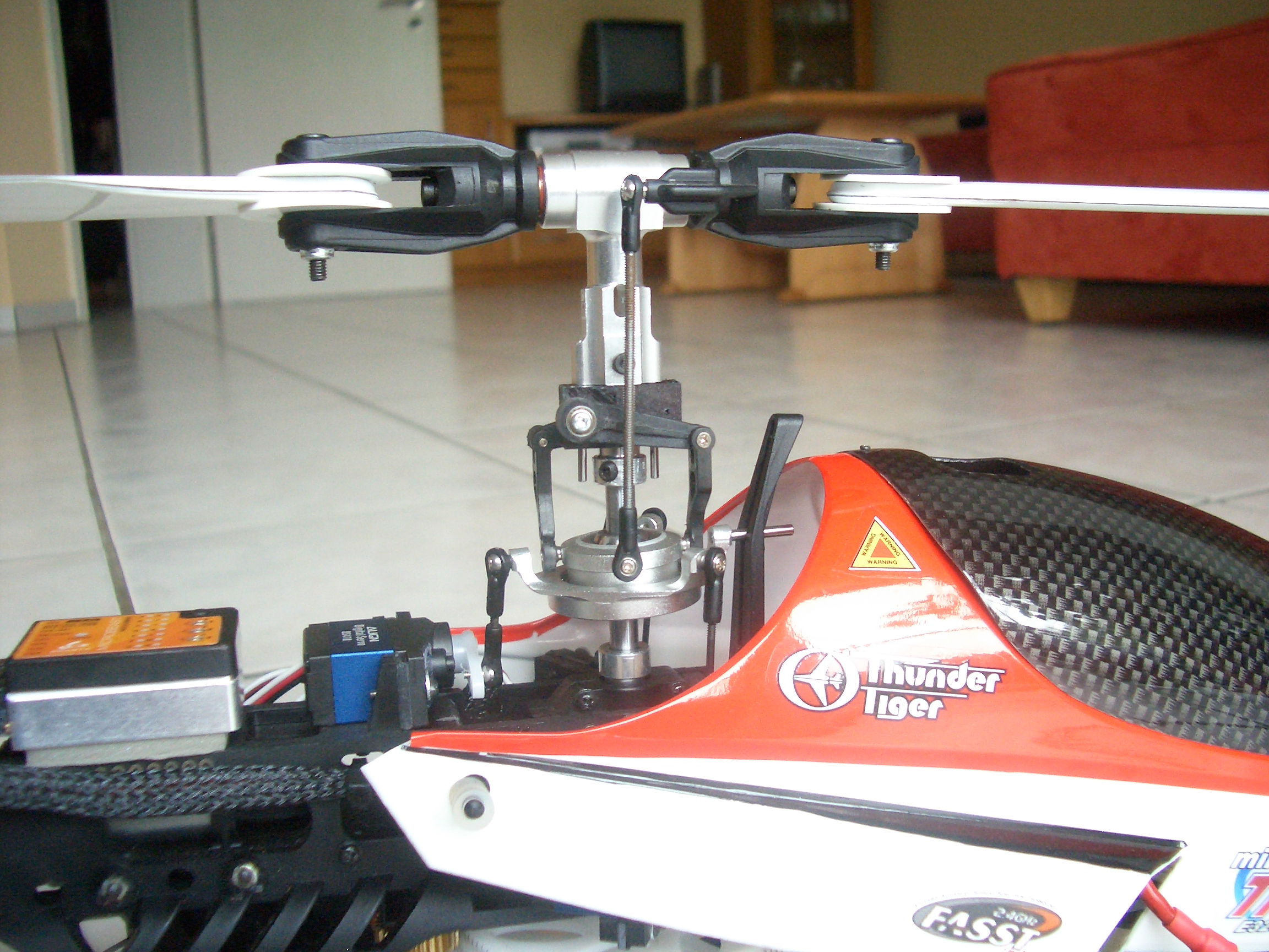

#94 Re: MT SE FBL MB...
Hallo zusammen,
ich habe meinen Mini Titan auch nach rc heliaction umgebaut.
Hab mir nur ein neues Zentralstück für die Mitnehmerarme aus Kunstoff fertigt und gleichzeitig den Drehpunkt nach außen verschoben.
Die Befestigung habe ich einfach mit einem Wellensicherungsring gelöst.
Gruß Franjo
Gruß Franjo

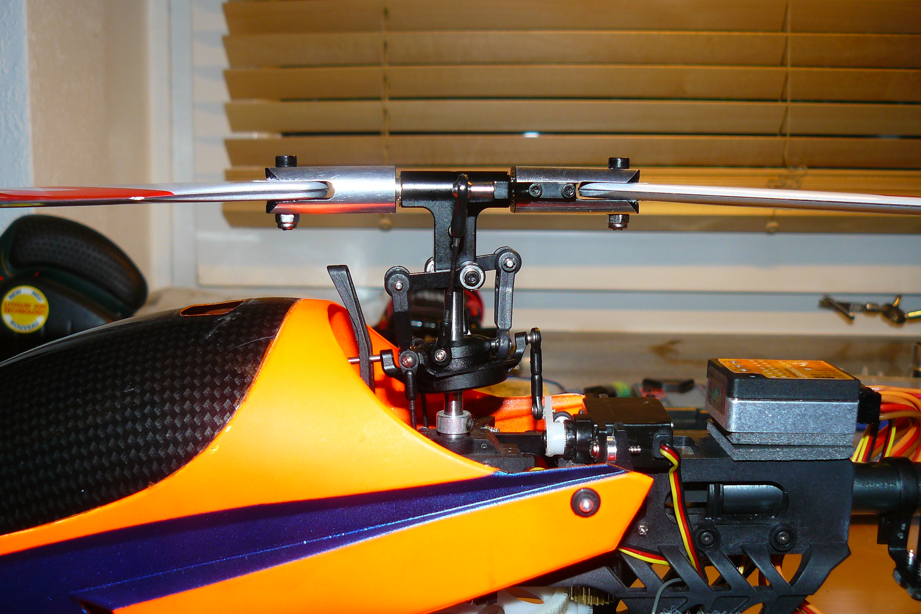

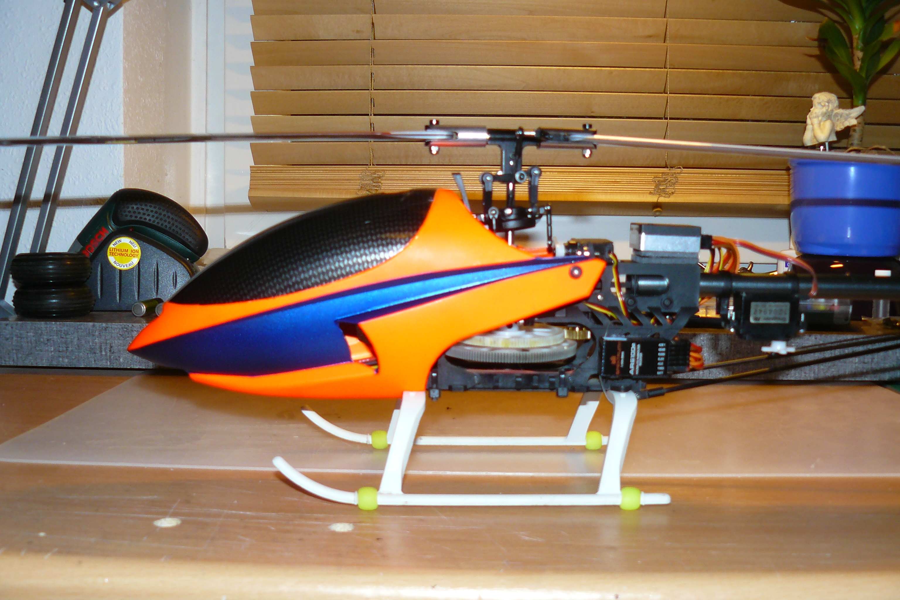

so meiner mit HK-kopf ist fertig......
muss noch das beast einstellen und die anlenkung prüfen, dann sollte dem erstflug nix mehr im weg stehen.....

So, meiner ist jetzt auch umgerüstet, der Erstflug gestern war ein voller Erfolg.
Erstmal Danke an crizz, der Tipp mit der Taumelscheibe war super! Sie macht einen hochwertigen Eindruck, der Platz für die T-Rexkugelköpfe an der Taumelscheibe paßt auch. Ach ja, die Kugelköpfe können auch leicht getauscht werden, da die Gewinde passen, man kann sie also ohne Bohren und Gewindeschneiden einfach umschrauben.
Als Kopf habe ich einen flybarlesskopf von HK verwendet, der war allerdiings im Auslieferungszustand großer Mist. Die Kugellager der Blatthalter waren unrund und haben gehakelt, die Distanzhülsen zwischen Zentralstück und Blatthalter haben nicht gepasst und die mitgelieferte Blattlagerwelle und die Schrauben waren "ein Witz", schon beim probeweise Zusammenschrauben ist eine Schraube gebrochen .
Ich habe dann alles gewechslt, mittlerweile verwende ich von dem Kopf nur noch die Aluteile. Mein Tipp: Der RJX-Kopf ist da die bessere Wahl!
Als Motor verwende ich einen "guten alten" SS 23, der super funktioniert und mächtig Power hat.
Schon mit der Originaleinstellung flog der Hubi sehr gut, ich habe lediglich die Taumelscheiben- Aufbäumkompensation zurückgenommen und die Steuercharakteristik auf pro verstellt.
Der Hubi fliegt jetzt wesentlich "erwachsener", zu einem 500-er ist kaum ein Unterschied feststellbar.

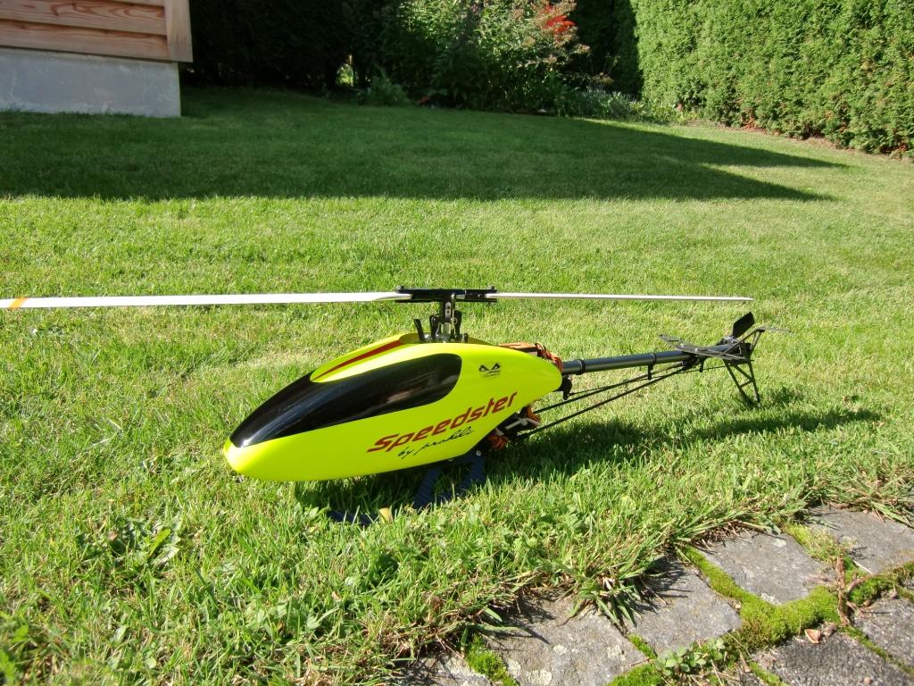

Hier mal ein Bild von der am meissten geübten Fluglage heute!!!
werde immer besser...oder sicherer???? PS...auch mein Rex hat heute den ersten Beast-Flug im Freien erlebt.
Super Sache...konnte aber nur einmal Fliegen...dann musste ich wieder Möbel aufbauen!
