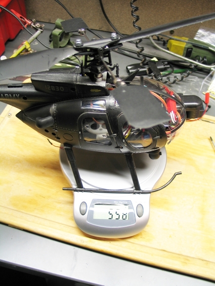

schade das mit deiner Little Bird!! Bist du eigentlich mal zum wiegen gekommen?

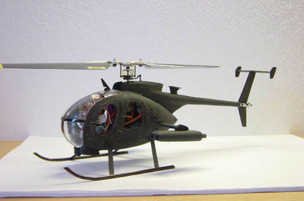

um diesen Thread ein bissl aufzufrischen ... hier mal ein Foto von meiner fast fertigen Little Bird ...
Es fehlen nur noch passende Quarze (werden Morgen besorgt) und die Blatthalter (kommen am Montag oder Dienstag) für den zensierten
Rotorkopf!! Wenn sie mal fertig ist, dann schmückt meine Little Bird ein 5-Blatt Rotorkopf in Pic-Größe
und wenn er noch funktioniert ... dann könnte man über die ein oder andere Vervielfältigung sprechen
... Fotos vom Rotorkopf gibts erst wenn er komplett ist.
Das derzeitige Gewicht liegt bei exakten 533gr mit Akku, aber ohne Rotorblätter.
mfG sushi
