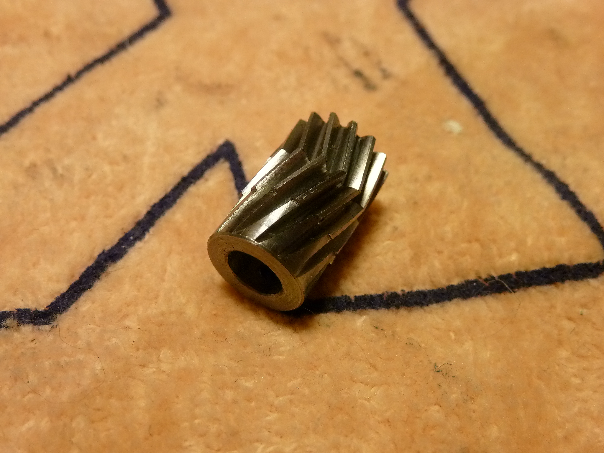

Es zieht sich, aber langsam wird es.
Heute habe ich mein 14er pfeilverzahntes Ritzel zurück bekommen.
Dieses passt jetzt auch auf die 6mm Motorwelle. (6mm gibt es erst ab 15er)
Danke an dieser Stelle an Maiki bzw Rüdiger!!!!! :bounce: :bounce: :bounce:
Jetzt fehlt nur noch der Ring zur stabilisierung der Nabe.
Dieser ist auch schon in Arbeit! :)
