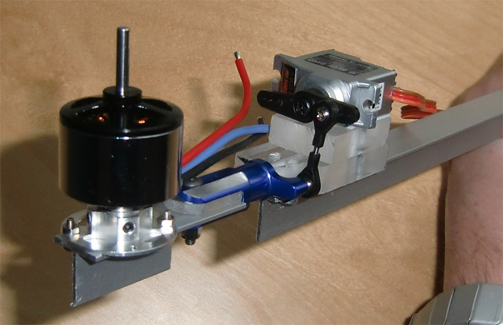

Meine Paket aus China wurde von den Geiselnehmern beim Zoll inzwischen auch freigelassen (sogar ohne Lösegeld!). Daher konnte ich nun endlich mit der Konstruktion anfangen. Das kniffligste ist wohl die Heckmechanik...scheint soweit auch zu funktionieren...
Heckmechanik (PROTOTYP!!) an Alu-T-Träger 15mmx15mm

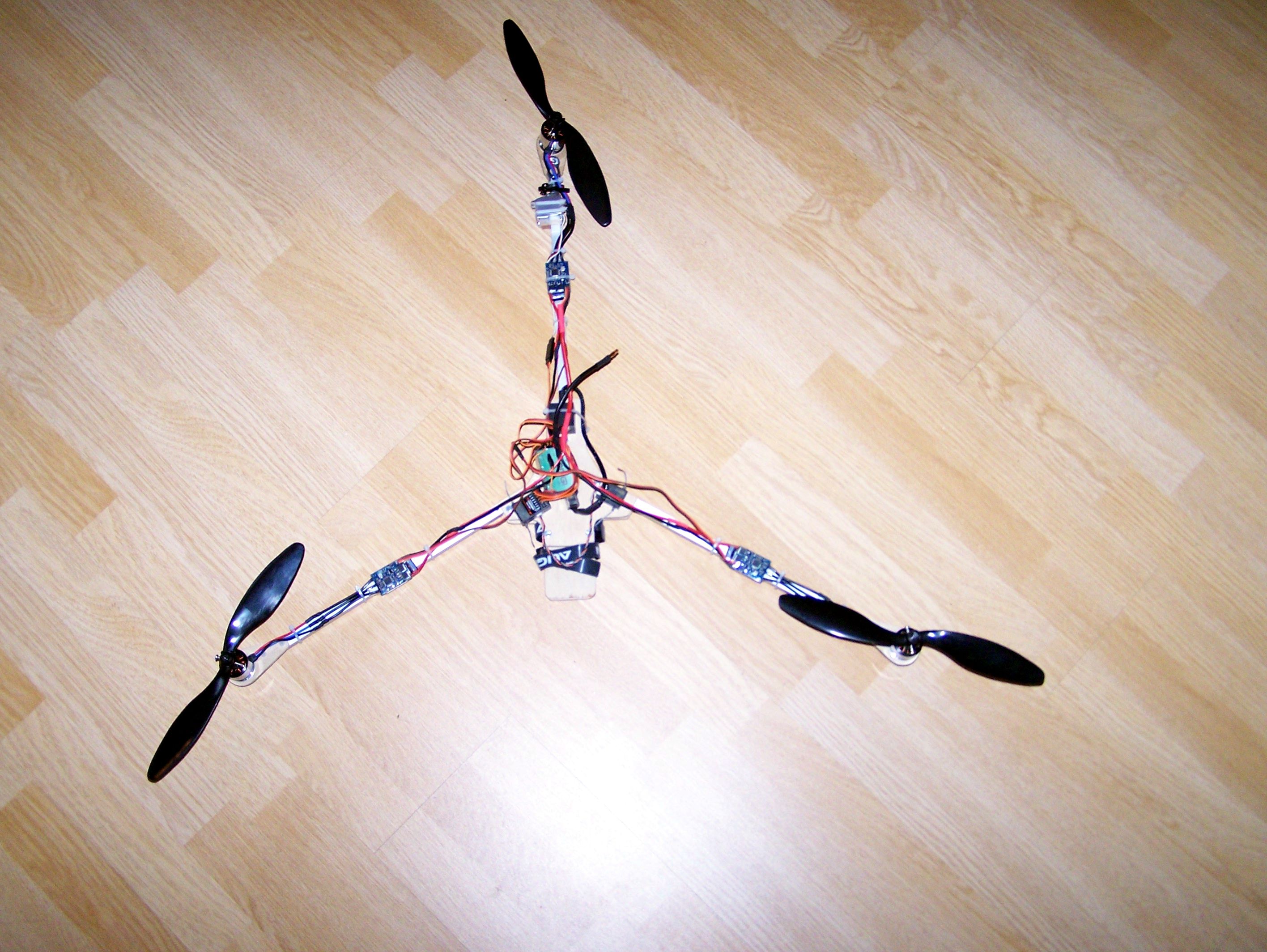

ich hab gerade auf die schnelle ein "sehr-einfach-chassis" für meinen Tri versuch zusammen gebastelt. :oops:
der radius beträgt zur zeit 340mm was eine "spannweite " von ca. 600mm ergibt. im moment ist er vollkommen symmetrisch, lässt sich aber durch einfaches austauschen der tentakeln, leicht ändern. :wink:
werde die tage noch die gieranlenkung basteln und dann weiter auf die motoren von HobbyKönig warten. :roll:
