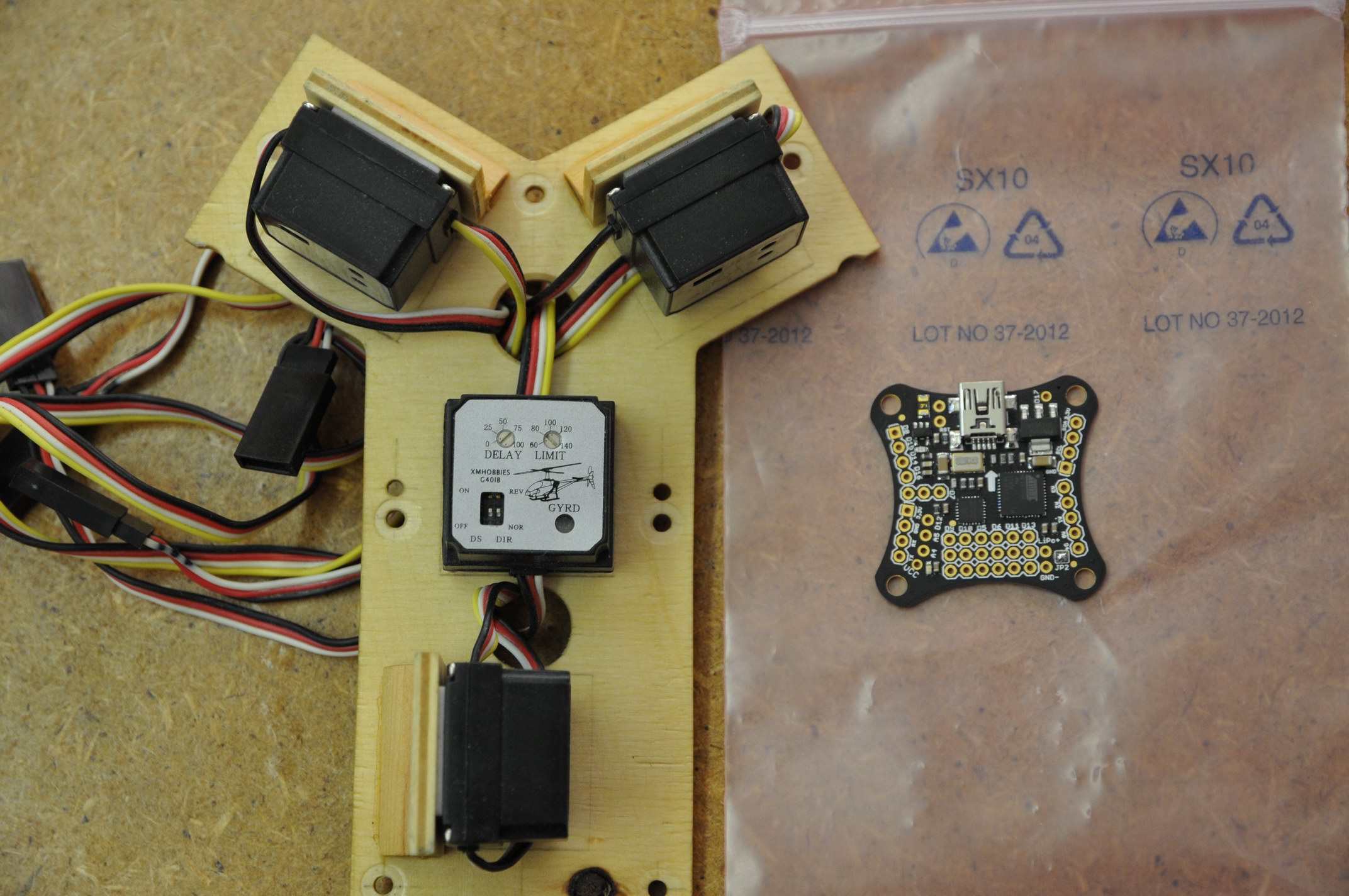

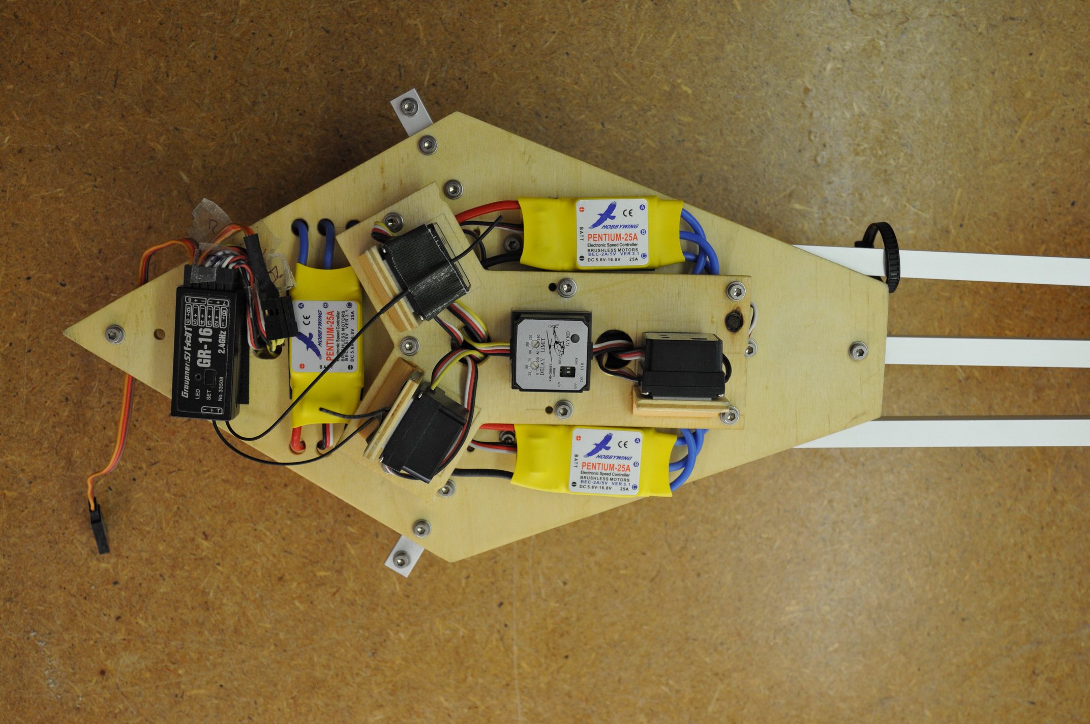

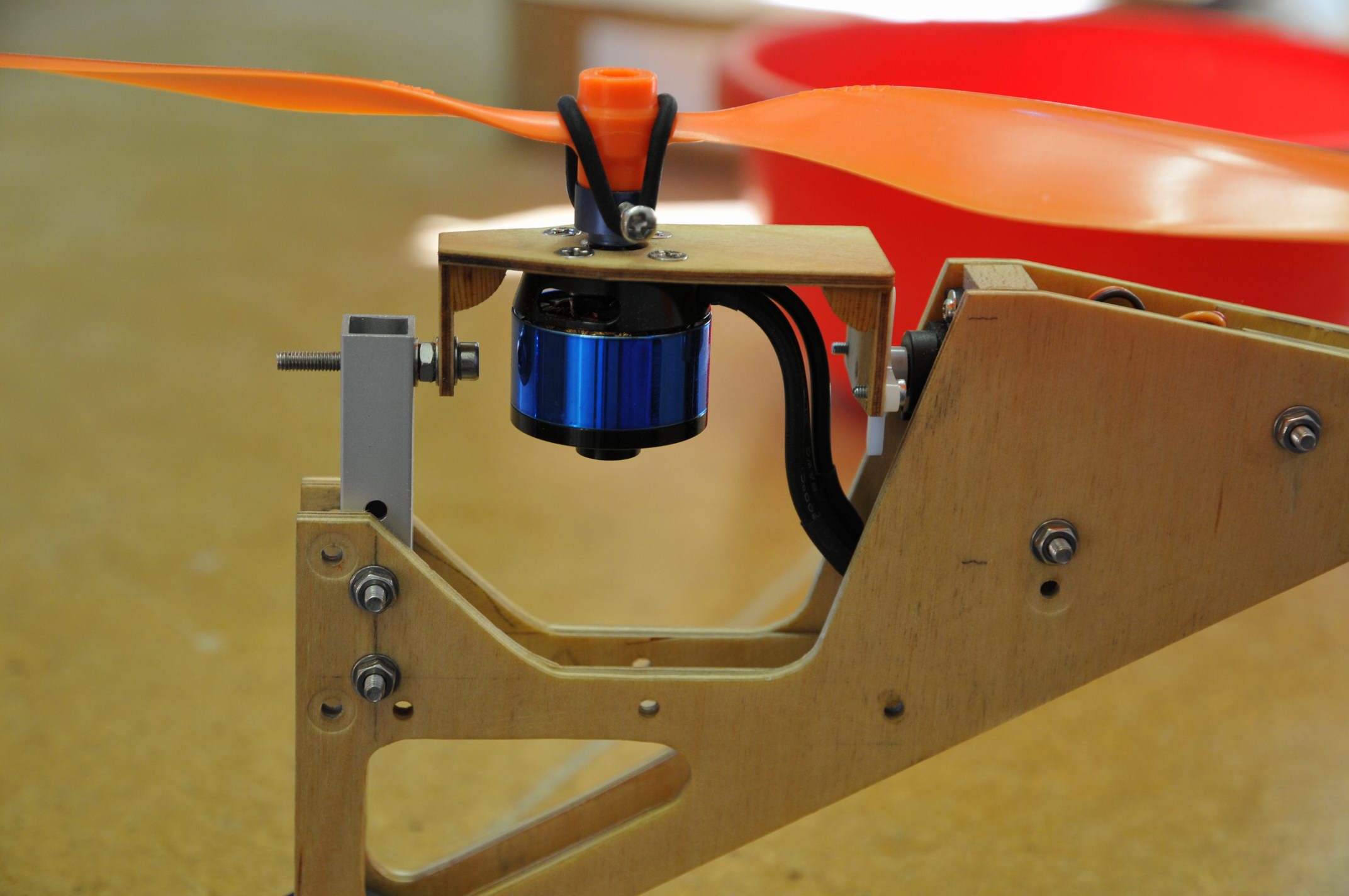

Kleines Update:
vor dem Umbau
vor dem Umbau
alt und neu
alt und neu
Bis zur Fertigstellung wird es aber noch etwas dauern, da andere Projekte momentan aus termingründen Vorrang haben.

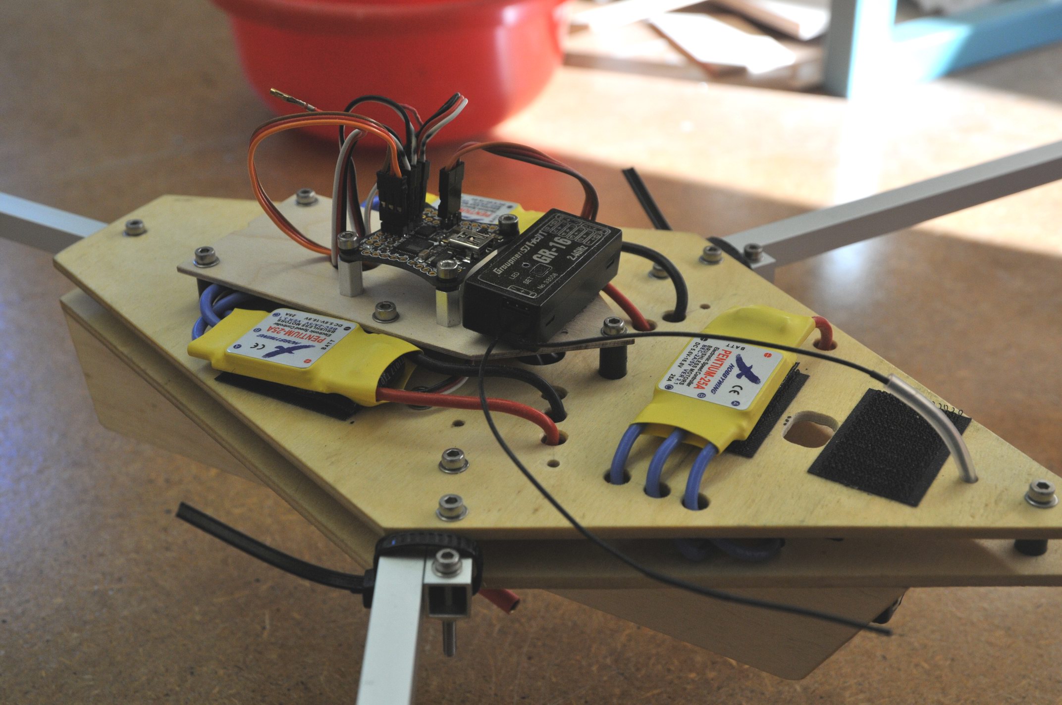

So, nach allerlei vergangener Zeit ist der Umbau auf NanoWii nun vollzogen. Auch ein neues Heckservo ist nun eingebaut, dazu waren einige neue Bohrlöcher für die Befestigungen nötig, da das neue Servo deutlich kleinere Abmessungen hat.
Heute war dann Erstflug, der aber noch nicht so erfolgreich gelaufen ist. Mehr dazu unter http://www.rchelifan.org/post1487863.html#p1487863
Hier nun noch ein paar Bilder vom aktuellen Aussehen:

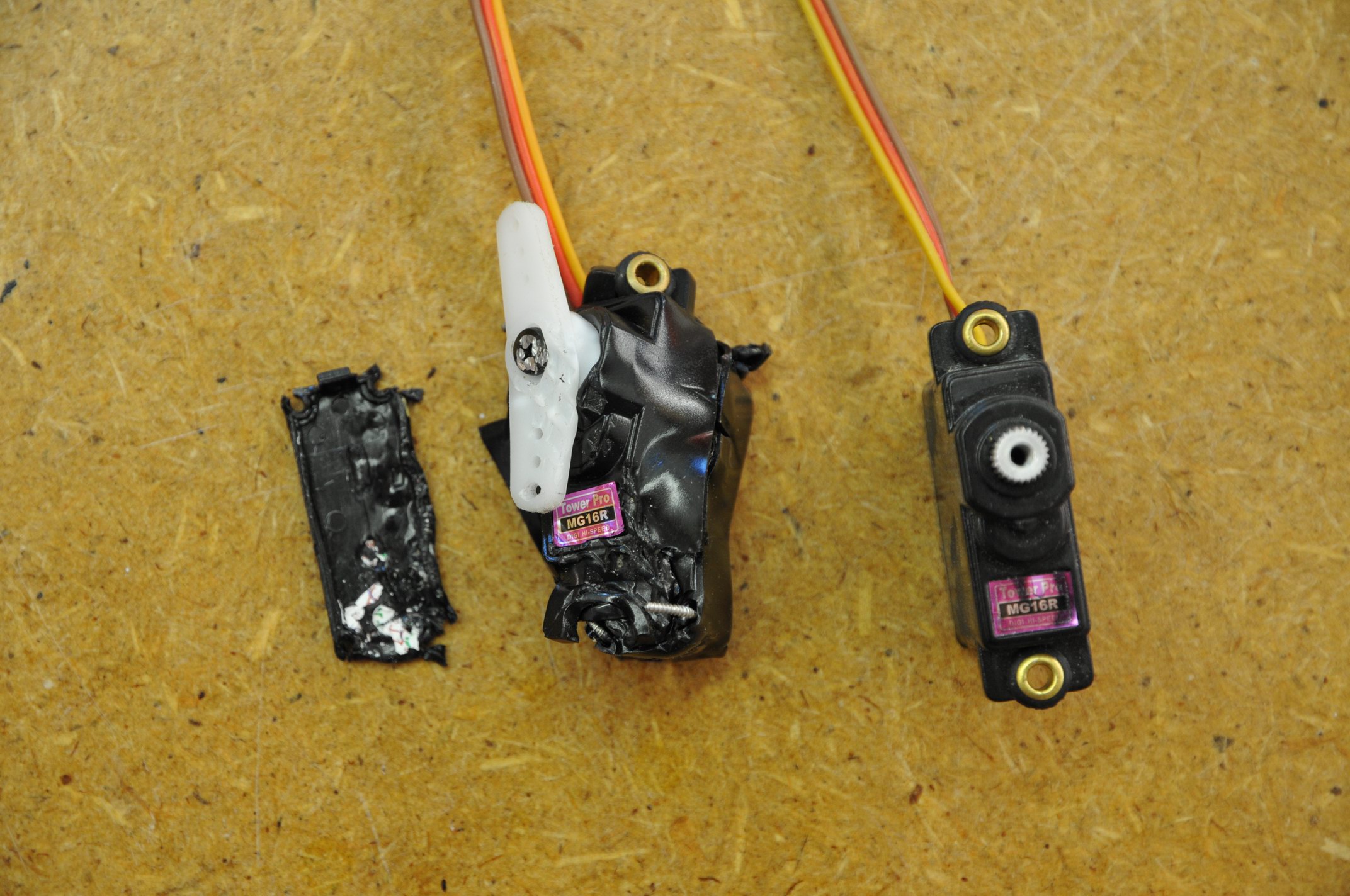

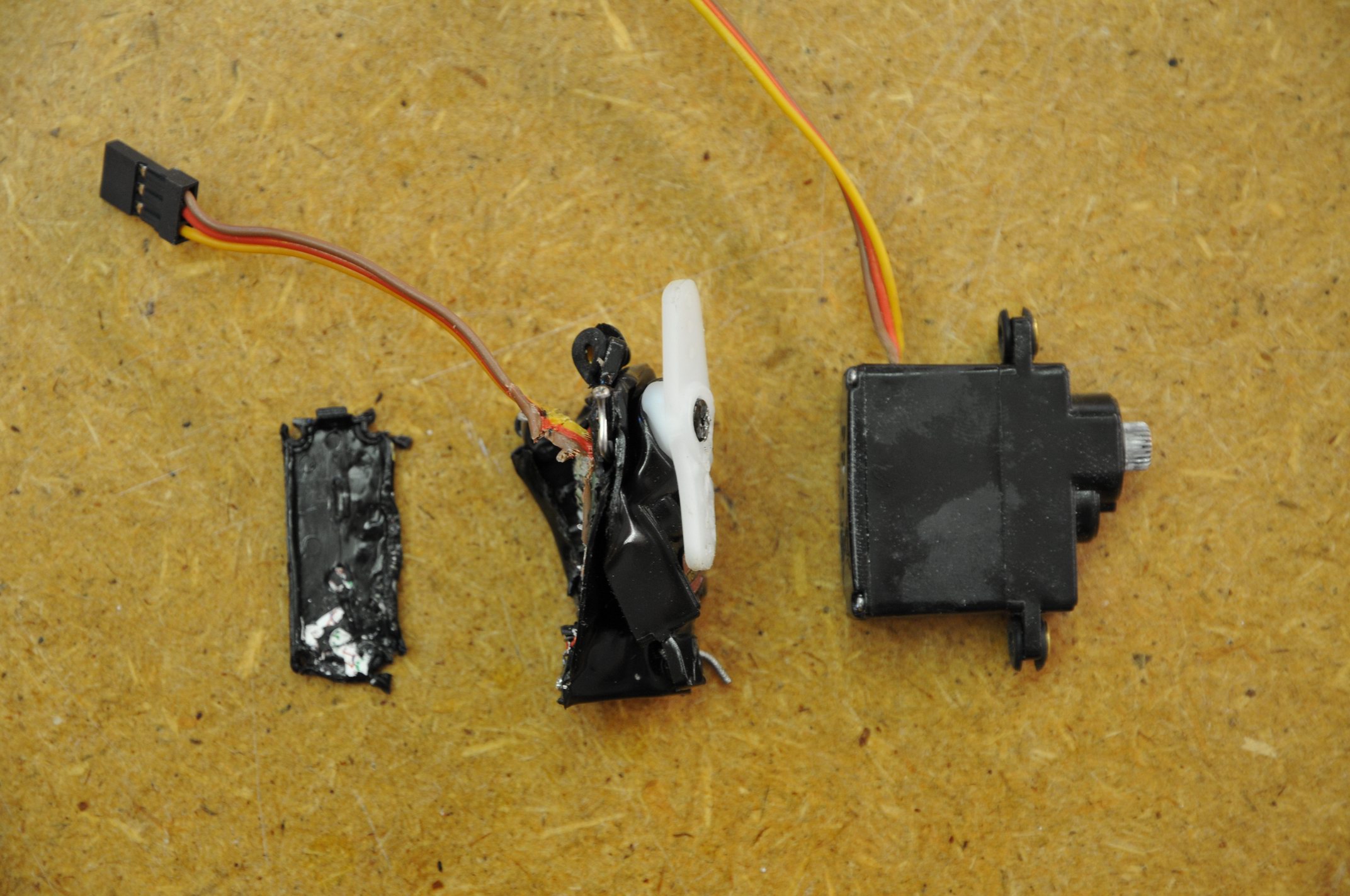

Da das alte Servo mich nur geärgert hat, ist es mir ganz versehentlich in einen Schraubstock geraten und ist nun geringfügig plastisch verformt. Sozusagen Frustabbau :wink:
Hier der Vergleich mit einem typgleichen Exemplar (das übrigens auch dieses Zittern hat)

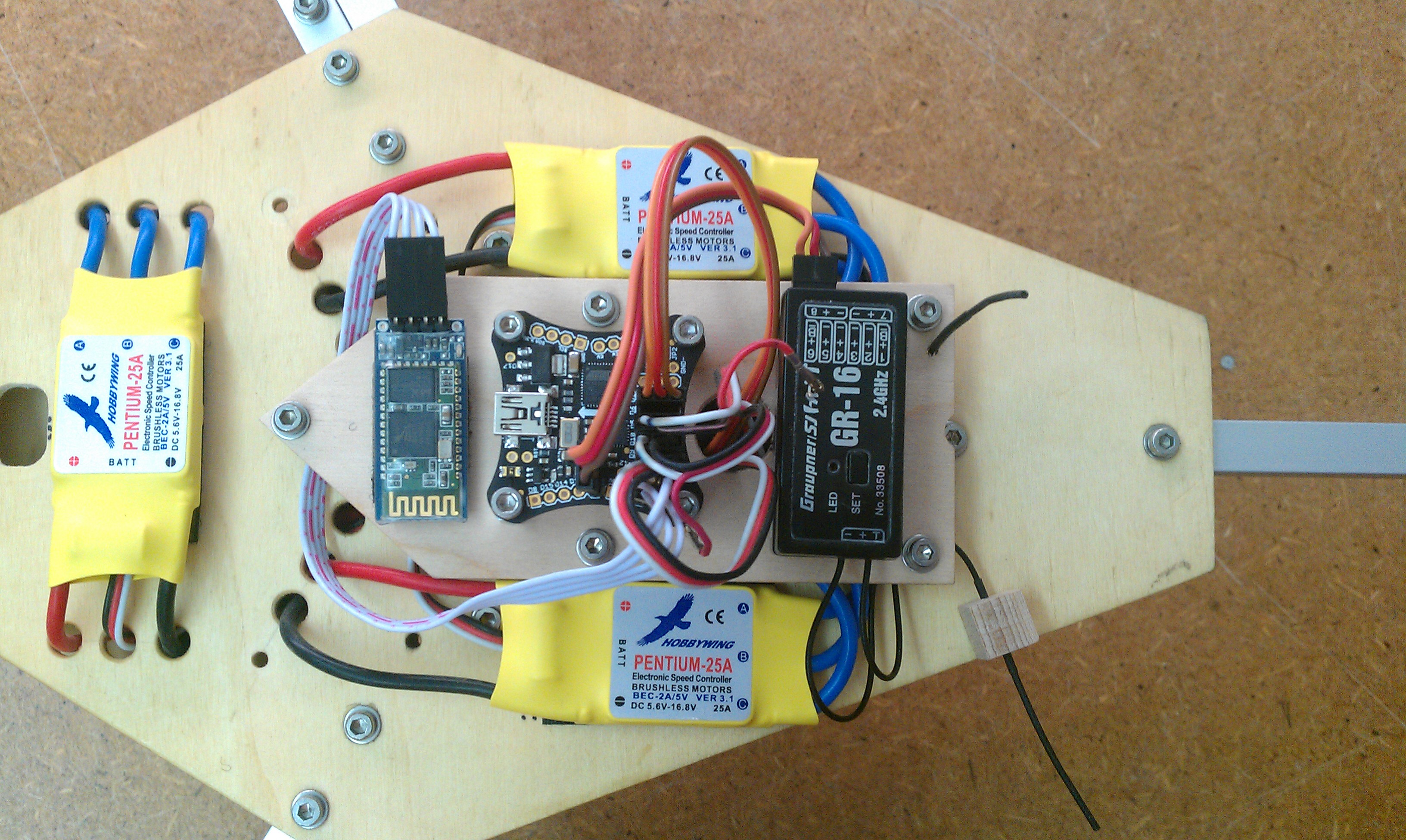

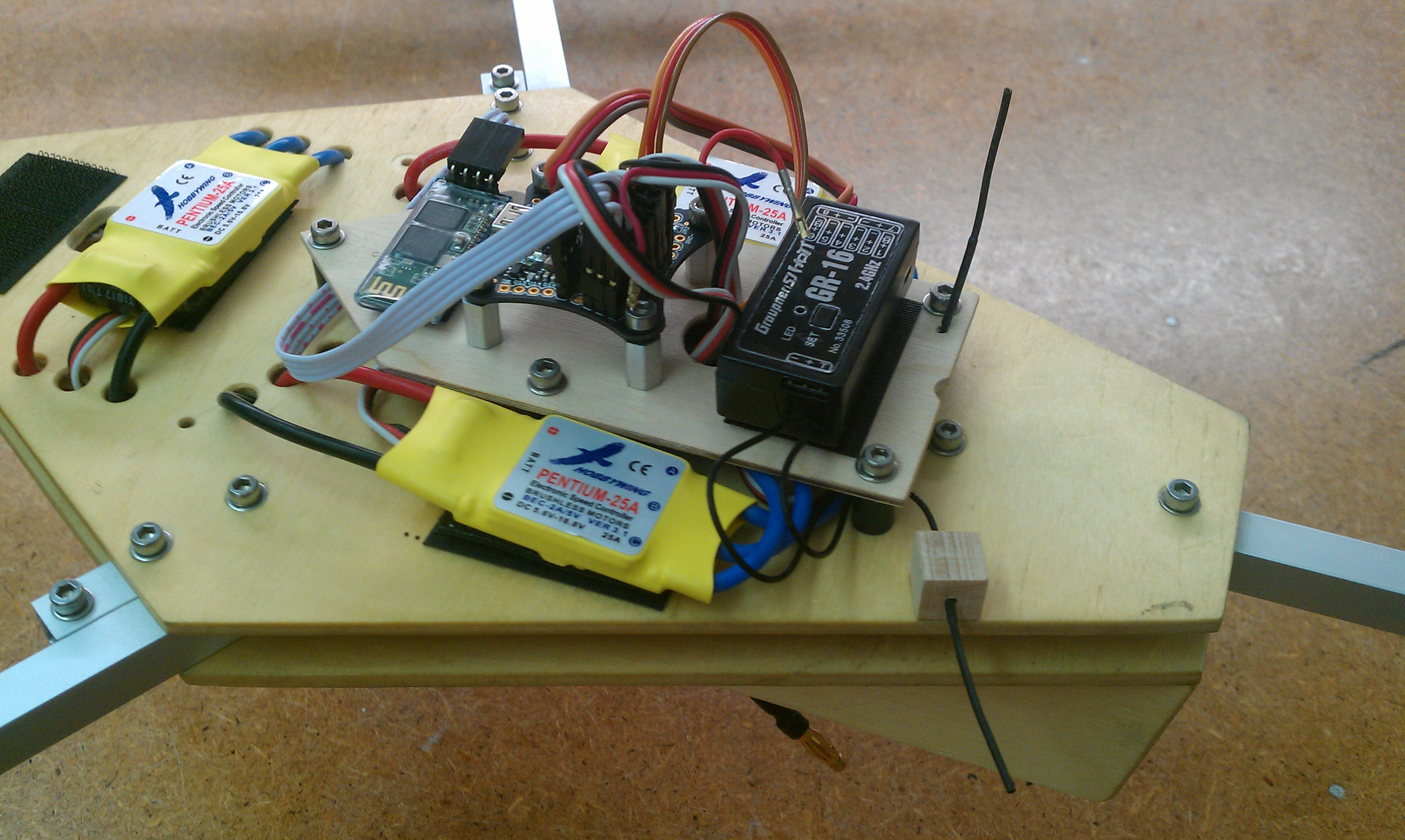

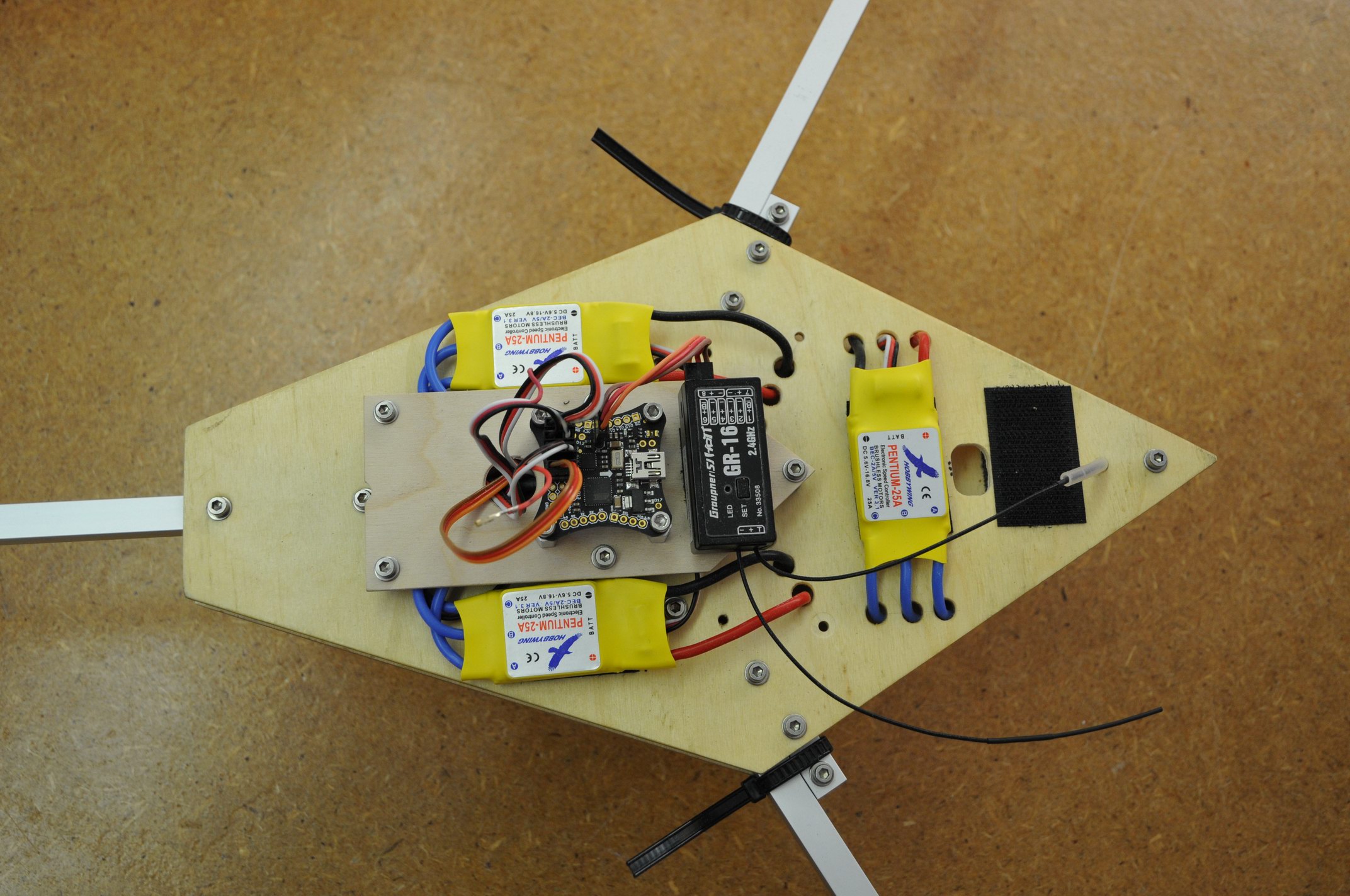

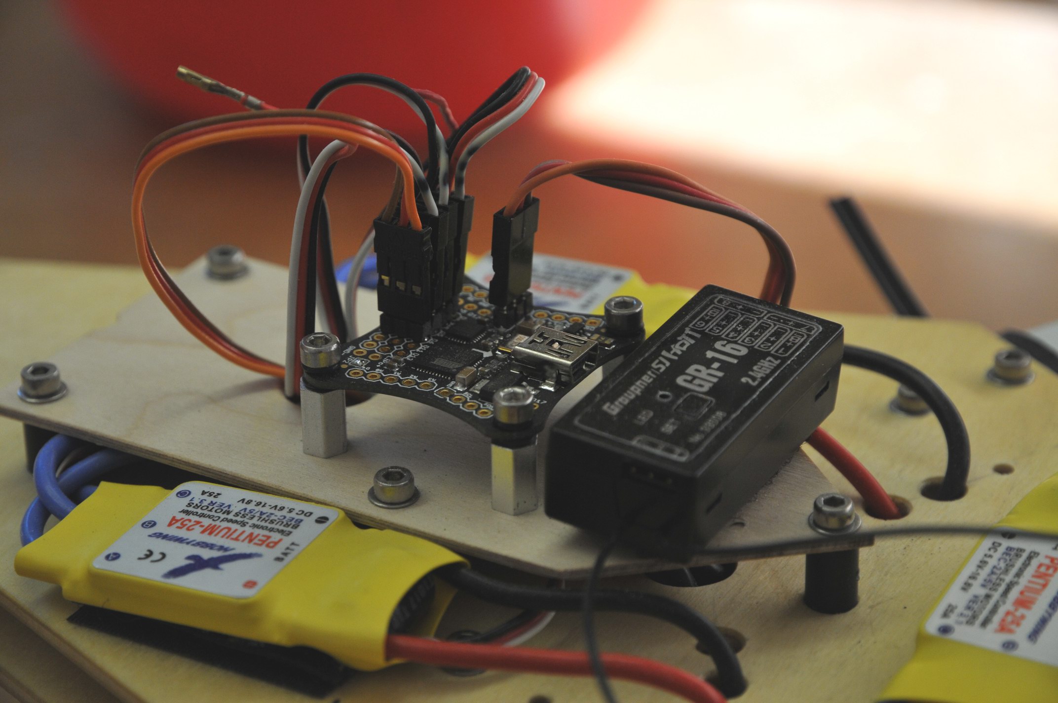

Heute habe ich den Getriebeschaden am Heckservo repariert, den BT-Adapter angebaut, den Empfänger neu angeordnet und die Empfänger-Antennen endlich mal befestigt.
Was jetzt noch fehlt, ist ein Schutz über der NanoWii, denn wenn der Vogel mal wieder überkopf landen sollte, sind die ganzen Pins schnell krumm gebogen. Hier noch Bilder vom aktuellen Stand:

#104 Re: Baubericht: Tricopter TK-V1
Warum hast du nicht gleich abgewinkelte Stiftleisten genommen ? Dann wären die Anschlüsse zu den Seiten herausgeführt gewesen. Wäre vielleicht die elegenatere Variante gewesen. Ansonsten sieht das ganze jetzt doch hübsch aufgeräumt aus :D
Heling
Beiträge: 3587
Wohnort: Schleswig-Holstein
#105 Re: Baubericht: Tricopter TK-V1
Beitrag von Heling »
Crizz hat geschrieben:Warum hast du nicht gleich abgewinkelte Stiftleisten genommen ?
Hinterher ist man immer schlauer ... Beim nächsten Mal dann, mir geistert ja immer ein Y4 im Kopf herum. :wink:
