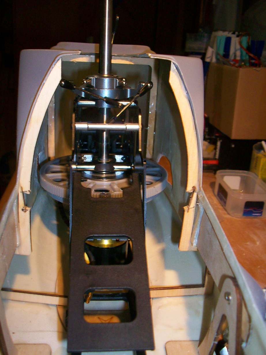

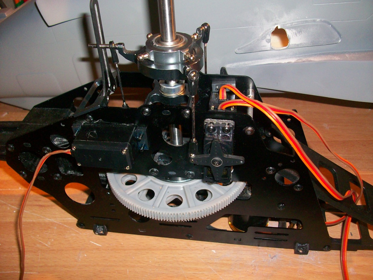

So, jetzt gibt es auhc mal von mir wieder nen Update:
Die Mechanik passt jetzt rein, und wird komplettiert:
Umbau auf Direktanlenkung:

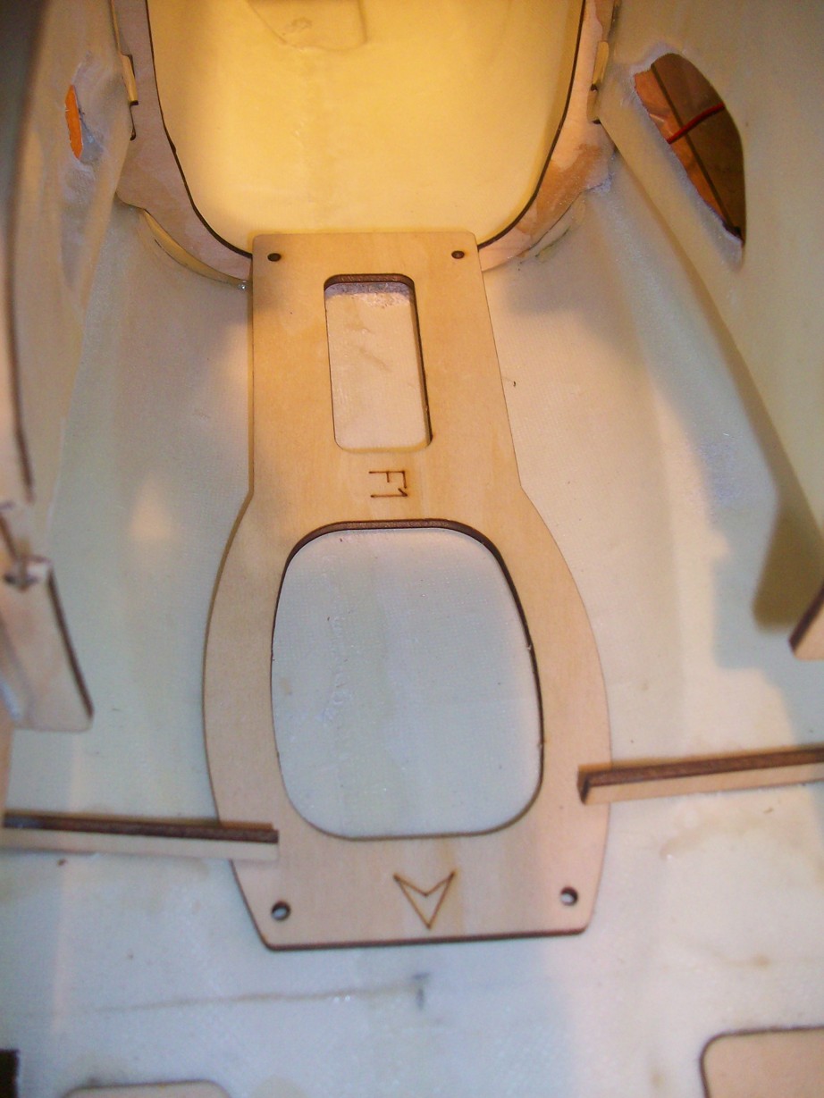

So, gestern habe ich mal wieder etwas gebastelt. Die Mechanik ist umgebaut und eingestellt.
das Heckrotorgehäuse ist zugeschliffe- ist aber trotzdem noch mega eng in der Finne!
Mir stellt sich jetzt die Frage, wie man am Besten beim einbau des Riemens vorgeht. Eigentlich sollte man zuerst doch mal die Mechanik festschrauben. Kin schreibt da in seiner Anleitung, 8cm von der Kante des Rumpfes entfernt soll die Welle sein. Macht ihr das genauso?
Ich hoffe nur, wenn man den Wert nimmt und die Mechanik dann verschraubt, dass dann auch der Riemen passt.
Auf meinem letzten Bild sieht man die Basisplatte- schneidet ihr den hinteren Spant ein, damit die Platte auf dem Rumpf liegt? So soll es doch sein, oder?

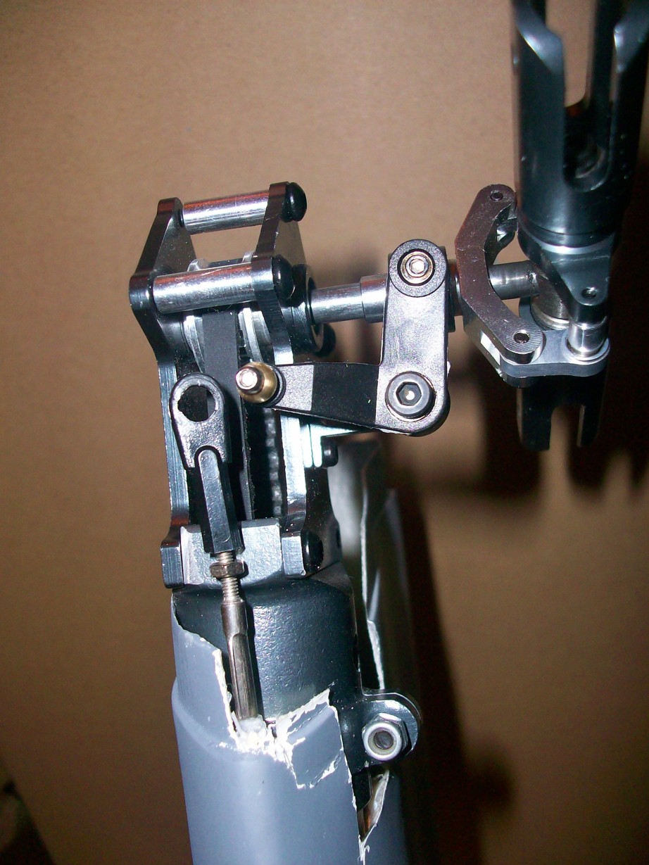

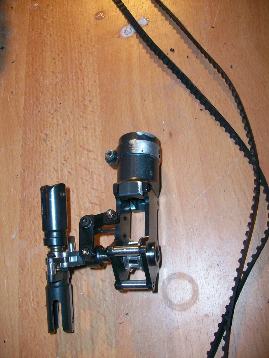

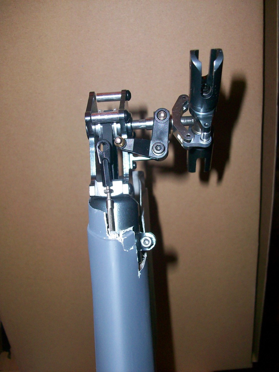

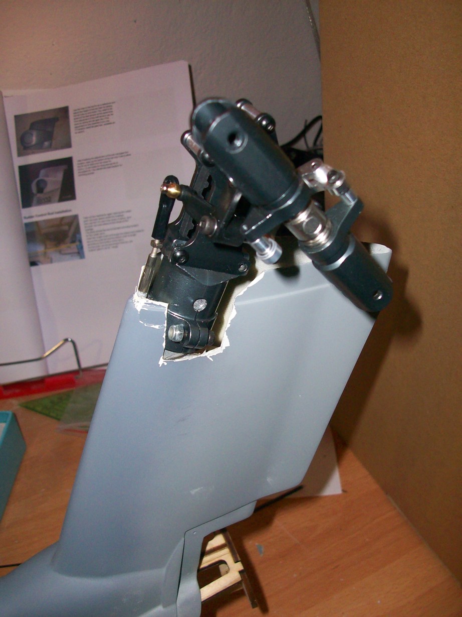

So, nach dem Garten kommt jetzt mal wieder der Heli- ich habe es mal geschafft, das Heck (fast) fertig zu stellen. Nun ergibt sich bei mir gleiches Problem wie bei Manuel: Der Bowdenzug erscheint für ein vernünftig angelenktes Heck absolut unbrauchbar! Viel zu schwergängig...
Ich werde nun auch das Servo hinten hinein quetschen... dann direkt anlenken. Das ist das einzig wahre-
Nun wäre es natürlich schön, wenn das Heckservo etwas kleiner wäre als das s9254... Meint Ihr, dass 2kg bei 0,05 s ausreichen, um den Heli zu halten? Dann würde nämlich z.B, ein Fusonic hineinpassen...das hatte ich mal erfolgreich in einem Rex 500...
Nun muss dann noch von Microhelis der gedrehte Anlenkhebel her, damit das HK 600 Heck von hinten ansteuerbar wird,
Hier ein paar Bildchen:

Hummerfresse
Beiträge: 1975
Registriert: 22.02.2006 13:54:32
Wohnort: Chiemgau
#104 Re: Smartmodel Apache AH64 mit HK600
Beitrag von Hummerfresse »
Jep, Daniel....bau es um. So wie ich.
So wie es jetzt auf deinen Bildern ist wirst du nicht glücklich werden. Glaub mir :mrgreen:
no pain no gain

#105 Re: Smartmodel Apache AH64 mit HK600
Beitrag von condor-flyer »
Ich würde nur gerne nen kleineres Servo einbauen... ist nur die Frage, ob die kräfitg genug sind. Schnell sind die jedefalls:
z.B. das HSG 5084MG - ist kleiner hat aber nur Rund 2 kg...
Grüße,
