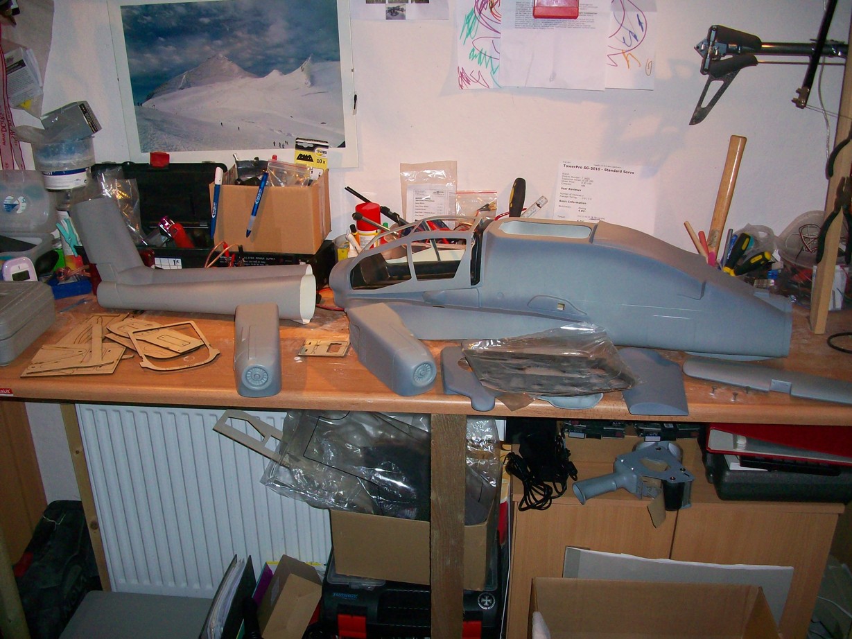

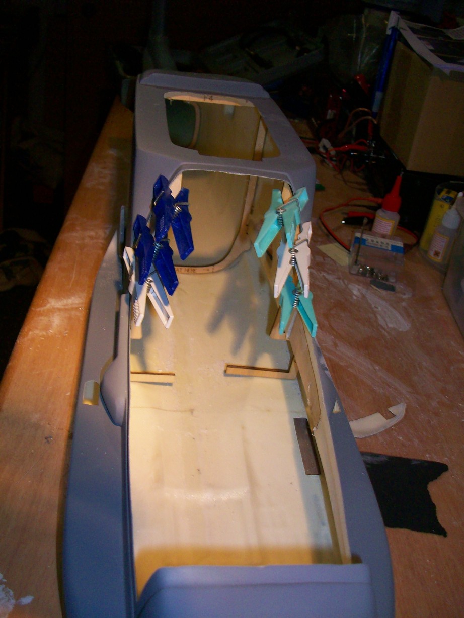

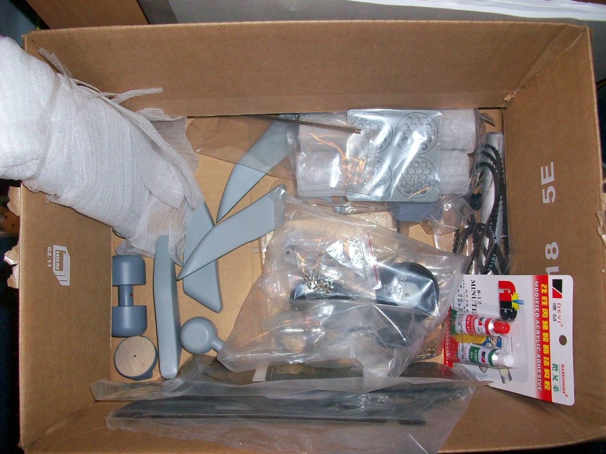

So, die ersten Bilder:
Die großen Teile :-)
Kleinteile:
Rumpf mit Heck verklebt:

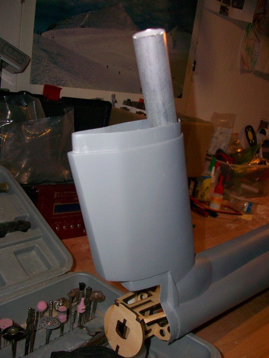

@Manuel:Ich weiß nicht, ob ich das Chassis einfach kürzen würde- klar, Du kämst dann auf die gewollte Höhe- aber einfach abschneiden? Ich würde wohl lieber die vorgesehenen Seitenteile nehmen- die sind gut verarbeitet.

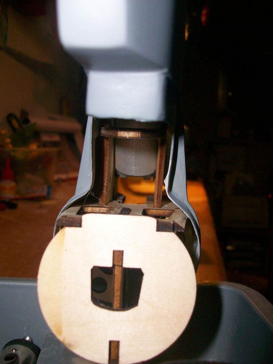

By the way: Das Stück Heckrohr in der Floss sitzt auf dem unten zu sehenden Fotos schon auf der Umlenkrolle- es scheint mir aber sehr hoch zu sein- haste das gekürzt??

das Problem der ESP-Mechanik liegt in der Nick-Anlenkung bzw. Taumelscheibenführung. Mit dem Kürzen kann ich mich auch (noch) nicht so recht anfreunden, ich wollte heute morgen mal versuchen, die Teile-Nr. und den Kostenpunkt des Umbaus auf die CF-Anlenkung zu ermitteln. Das größte Problem ist die Lagerung/Positionierung der Umlenkachse in Kin´s Chassis.
Das Heckrohr steht imo noch genauso weit wie bei Dir heraus, bin da auch noch nicht weiter, weil ich erst die Mechanik einsetzen will. Zickt mir das mit der Riemenanlenkung zu sehr rum wird auf Starrantrieb umgebaut, habe da ja "zufällig" einen vor Ort.... :P .
