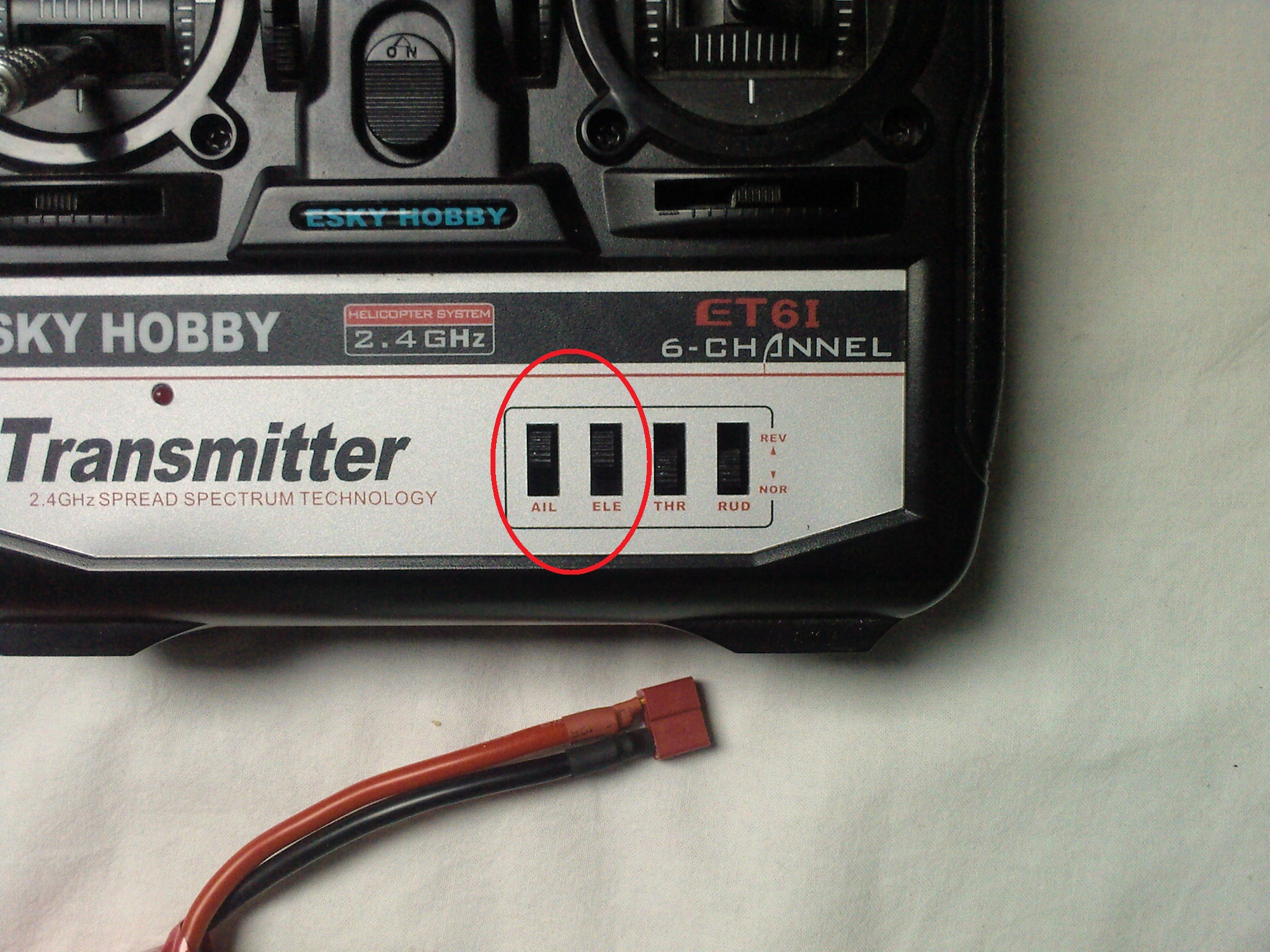

soll ich diese Schalter reversieren :?:
Diese Schalter hier ??

upps, hast Du drinnen keine Schalter für jeden Servokanal?
Das sind ja nur die Mischerfunktionen.
Wenn drinnen keine Schalter dafür sind, dannbleibt nur Servo umlöten. aber das ist nichts für Grobmotoriker.

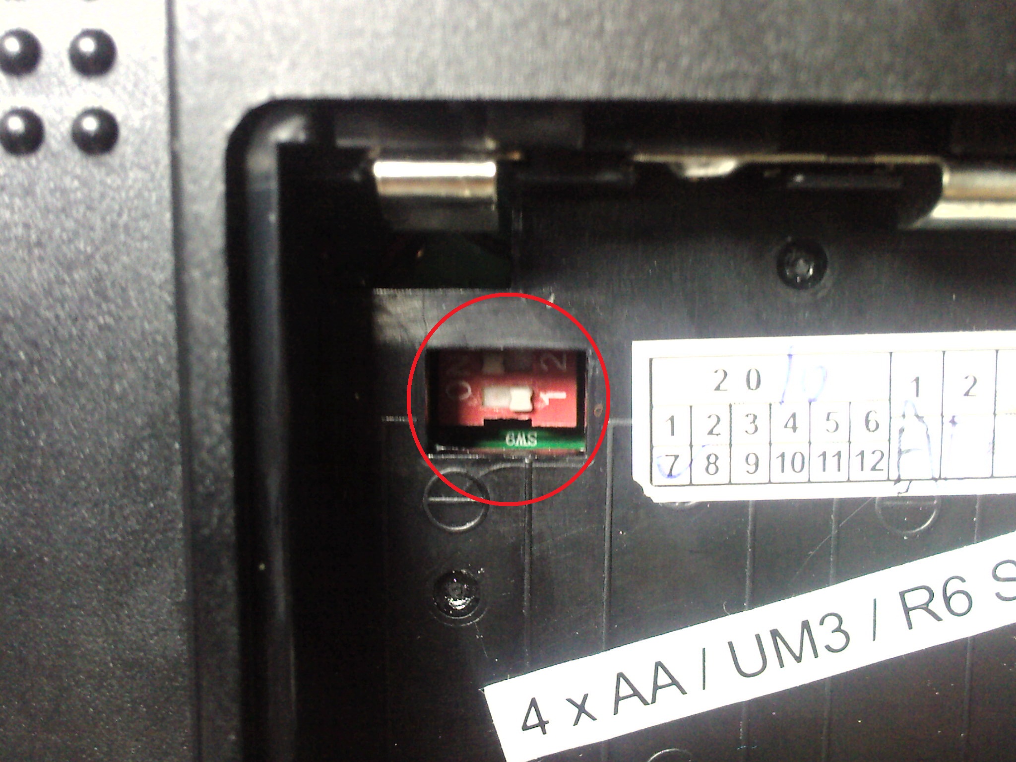

Im Akku-Fach hab ich nur diese Schalter:
Oder meinst du in der Funke also das ich die aufschrauben muss.....währe kein Problem...... :?:

Ich fürchte dann hast Du keine. Die oben sind die Mischer, diese im Fach sind für Simulatorbetrieb.
Es gibt natürlich als Nichtlötlösung auch Servos die genau anders herum laufen, aber da wäre dann ein Computersender doch vorzuziehen, die dx6i, dx7 oder Futaba etc.
das ist blöde :evil:
Sepp

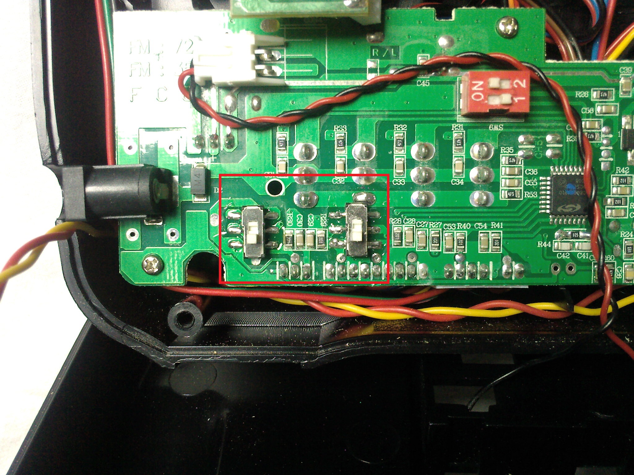

Habe gerade mal die Funke aufgeschraubt und zwei weitere Schalter entdeckt die man umlegen b.z.w verschieben kann:
Hier die Schalter....
FS - Innere.jpg (898.11 KiB) 1248 mal betrachtet
Könnten das diese Schalter sein :?: :?:

Chris, hast du keine Anleitung für den Esky Sender? Nur mal auf Verdacht an den DIP-Schaltern rumprobieren wäre mir etwas zu heikel. Du hast ja schon erlebt, was bei falscher Programmierung so passieren kann.
