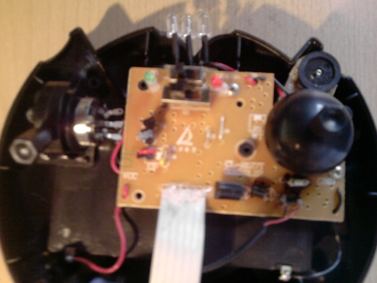

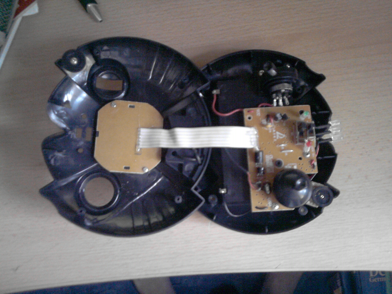

ich hab gestern mal so ne Funke aufgeschraubt. Du hast dort nur eine Platine. Die Potis sind direkt dort angelötet. Man müsste also eine Ferbindung zu den Potis aus dem Graupnersender machen. Was hast du für eine Funke?

so ich hab mal zwei Fotos gemacht mit ihr mal dem Aufbau und das innenleben seht.
Innenleben der 3-Kanal Funke
... und hier die Hauptplatine
sorry für die schlechte Qualy
