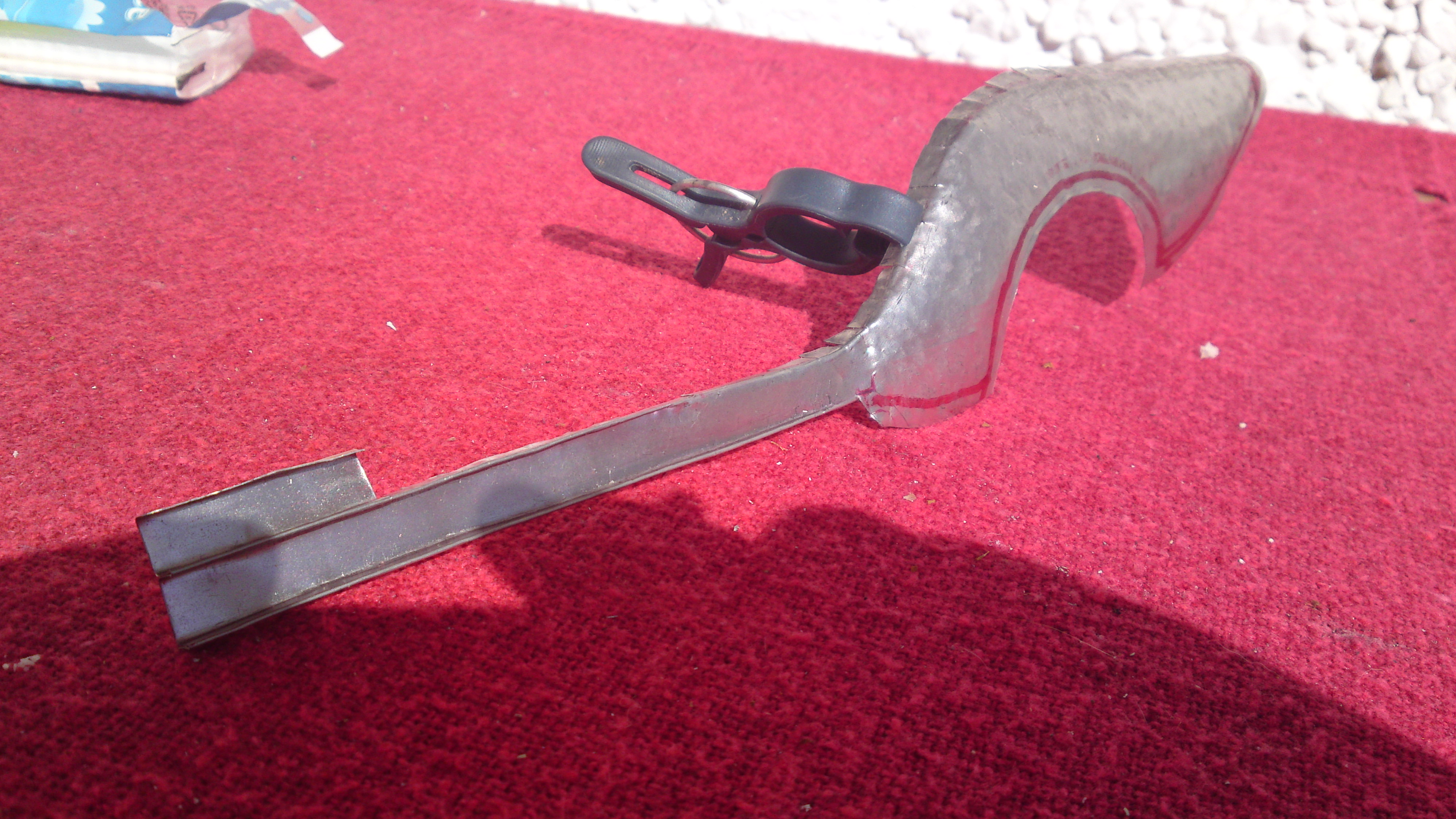

Nach 4 Stunden Handarbeit ist die erste Seite in einem Stück fertig wie ich es wollte. :D
#95 Re: Baubericht Eva GT aus Blech 1:10
Sauber :shock:
Aber wäre es nicht einfacher gewesen, das aus zwei teilen zu machen und stumpf zu verlöten ? Oder war es einfach der Ehrgeiz, das so zu lösen ? Auf jeden Fall irre, was du da machst, ich bin immer wieder begeistert !
Max1234
#96 Re: Baubericht Eva GT aus Blech 1:10
Beitrag von Max1234 »
Mit stumpf verlöten ist immer so eine Sache,ich wollte es aus einem Stück. :mrgreen:

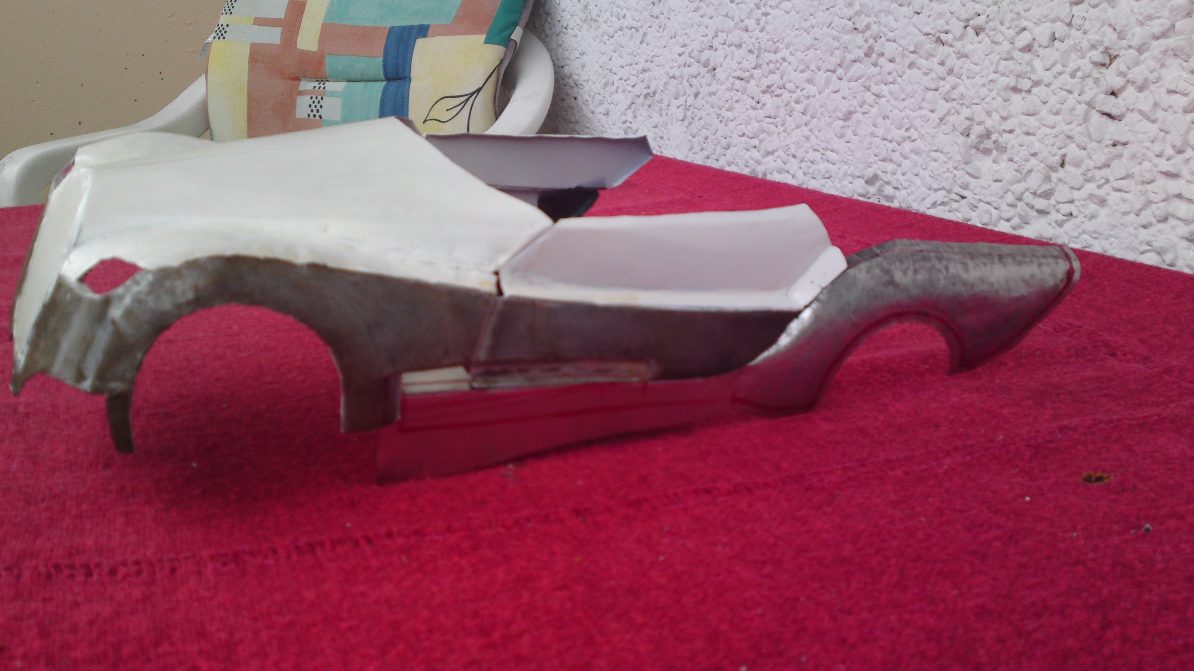

Max1234
#97 Re: Baubericht Eva GT aus Blech 1:10
Und so soll es mal aussehen,jetzt die andere Seite.
frankyfly
Beiträge: 12239
#98 Re: Baubericht Eva GT aus Blech 1:10
Beitrag von frankyfly »
Schick! noch immer mit der Einschränkung das mir das Vorbild nur bedingt gefällt
