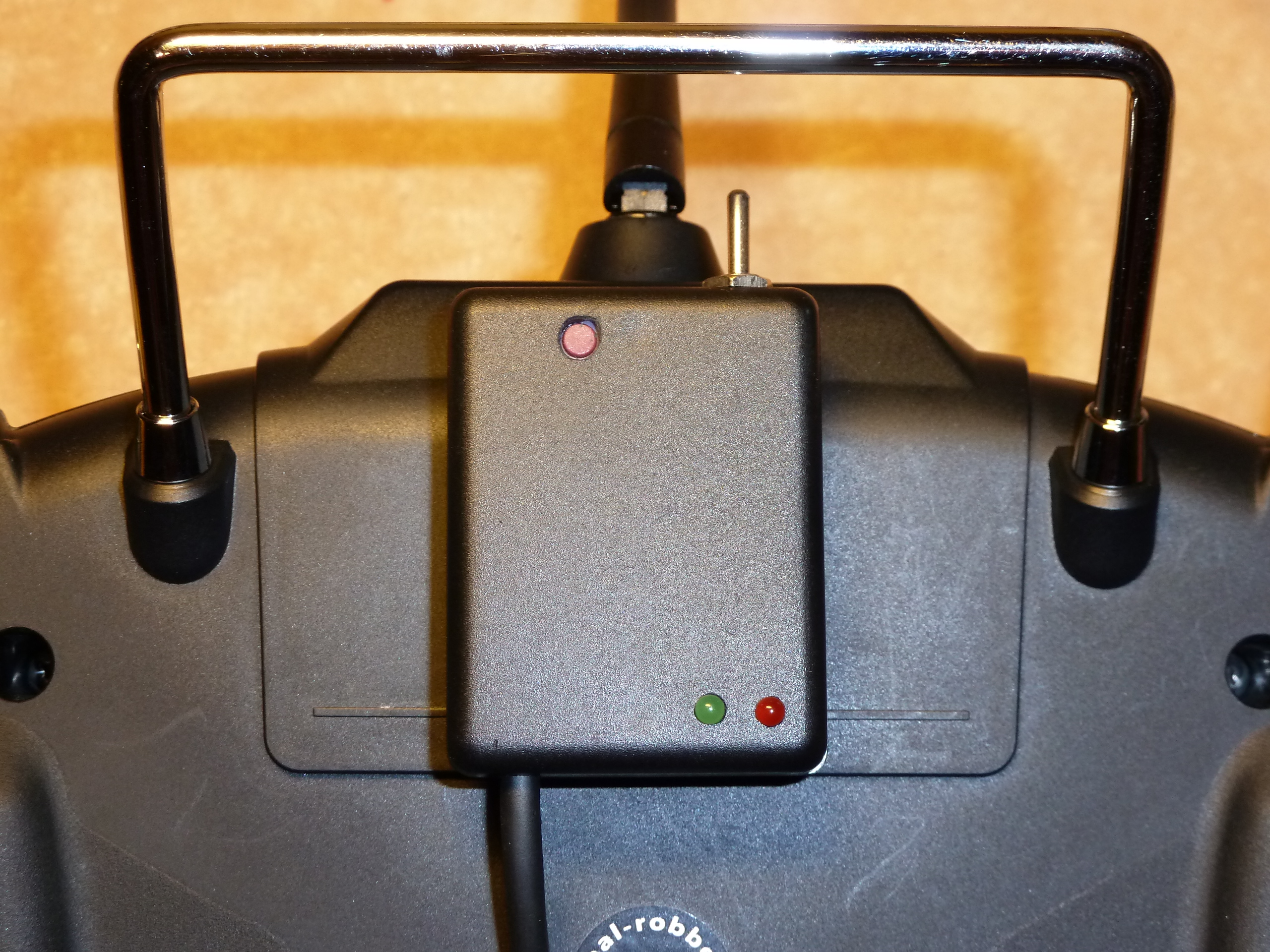

Beitrag von -Didi- »
Kleines Update...jetzt mit Ein-Ausschalter und mit Binding-Taster (Taster aus einer alten Maus).
Mehr bekomme ich definitiv nicht in das Gehäuse!! :)
Beiträge: 63978
#102 Re: Eigenbau Spektrum Modul für Futaba T8
Schaut gut aus, Didi.

#103 Re: Eigenbau Spektrum Modul für Futaba T8
tracer hat geschrieben:Schaut gut aus, Didi.
Danke!
Und funktioniert einwandfrei und viiiiiiel besser als mit der ollen DX4e!! 8)
