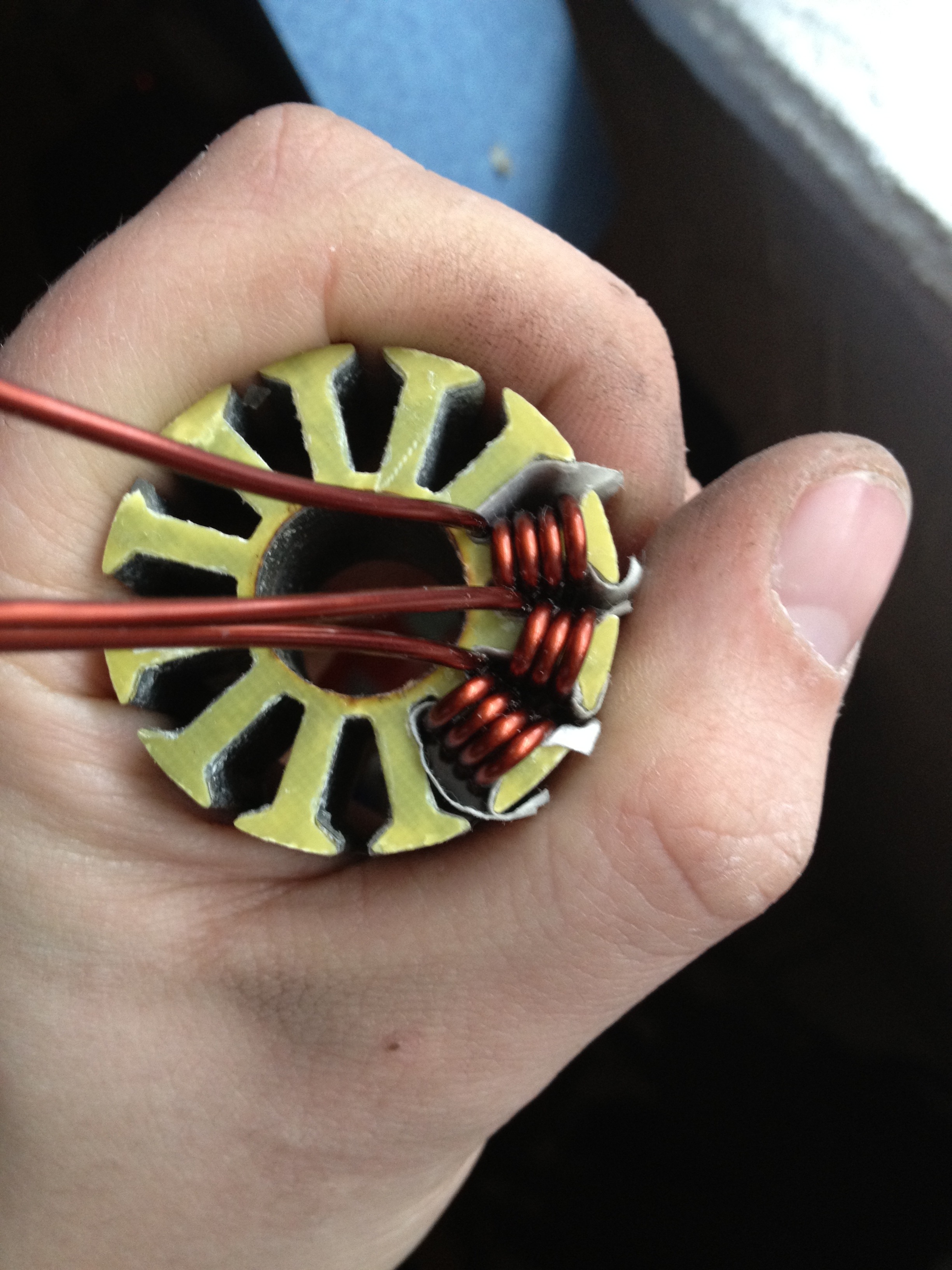

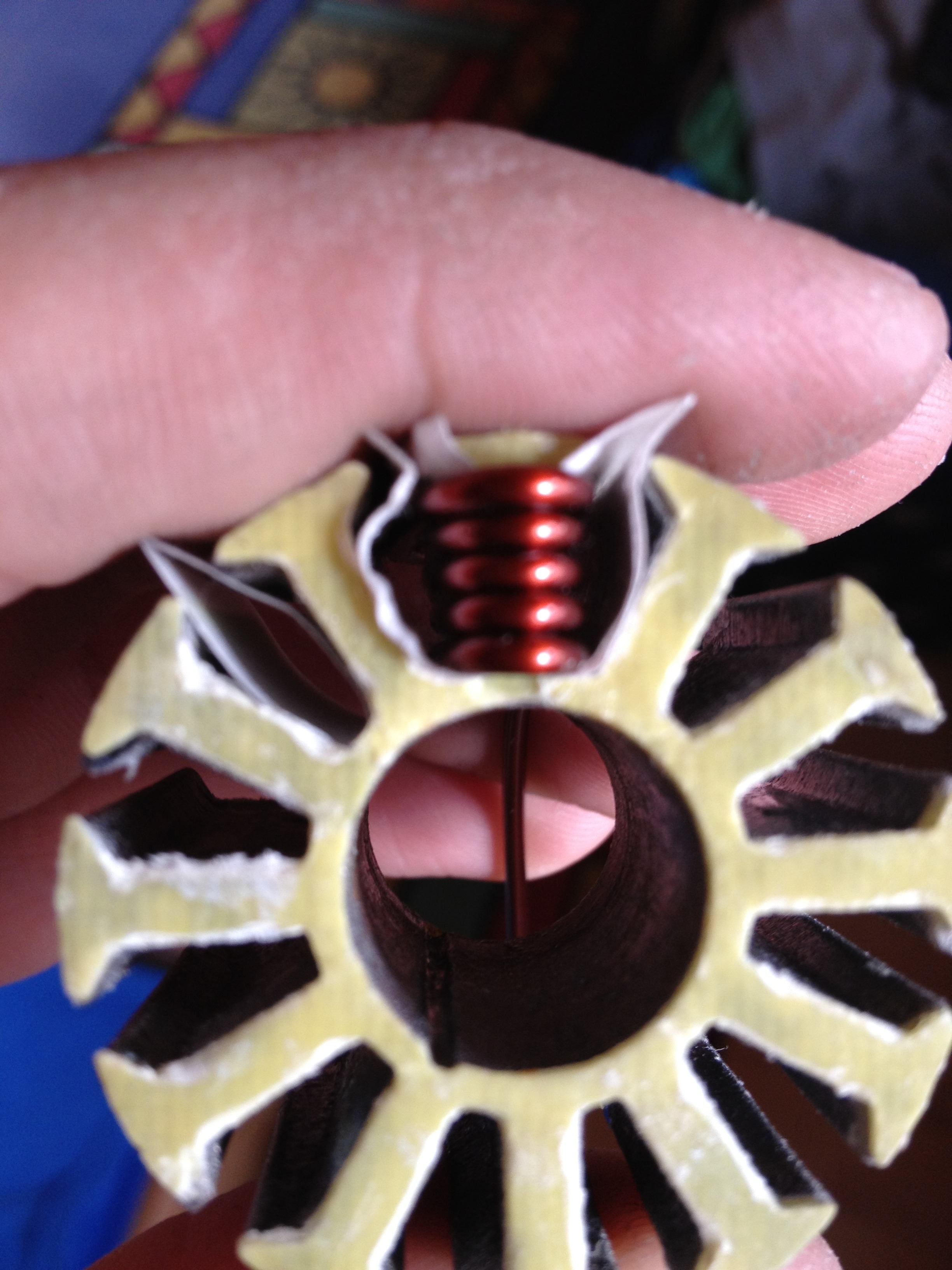

#94 Erster Eigenwickelmotor HK 4025
So natürlich konnte ich nicht so lange wie geplant die Finger still halten.
Entwickeln der Litzen-Drähte ging wunderbar einfach. Mit CA hatte die aber an Iso-Scheiben und Papier nicht gespart. Also alles erstmal weg und ordentlich sauber gemacht.
Dann der 1,7er Draht. Der ist mein Feind. Erstmal 5 Windungen auf den ersten Zahn gewickelt. Extrem schlecht zu machen. Kein Platz für leichte Biegungen im Draht.
Mal schauen wie das mit der Zeit wird. Der 1,5er ging ja gegen Ende problemlos.
Aktuell überlege ich ernsthaft auf 4,5 Windungen zu gehen.

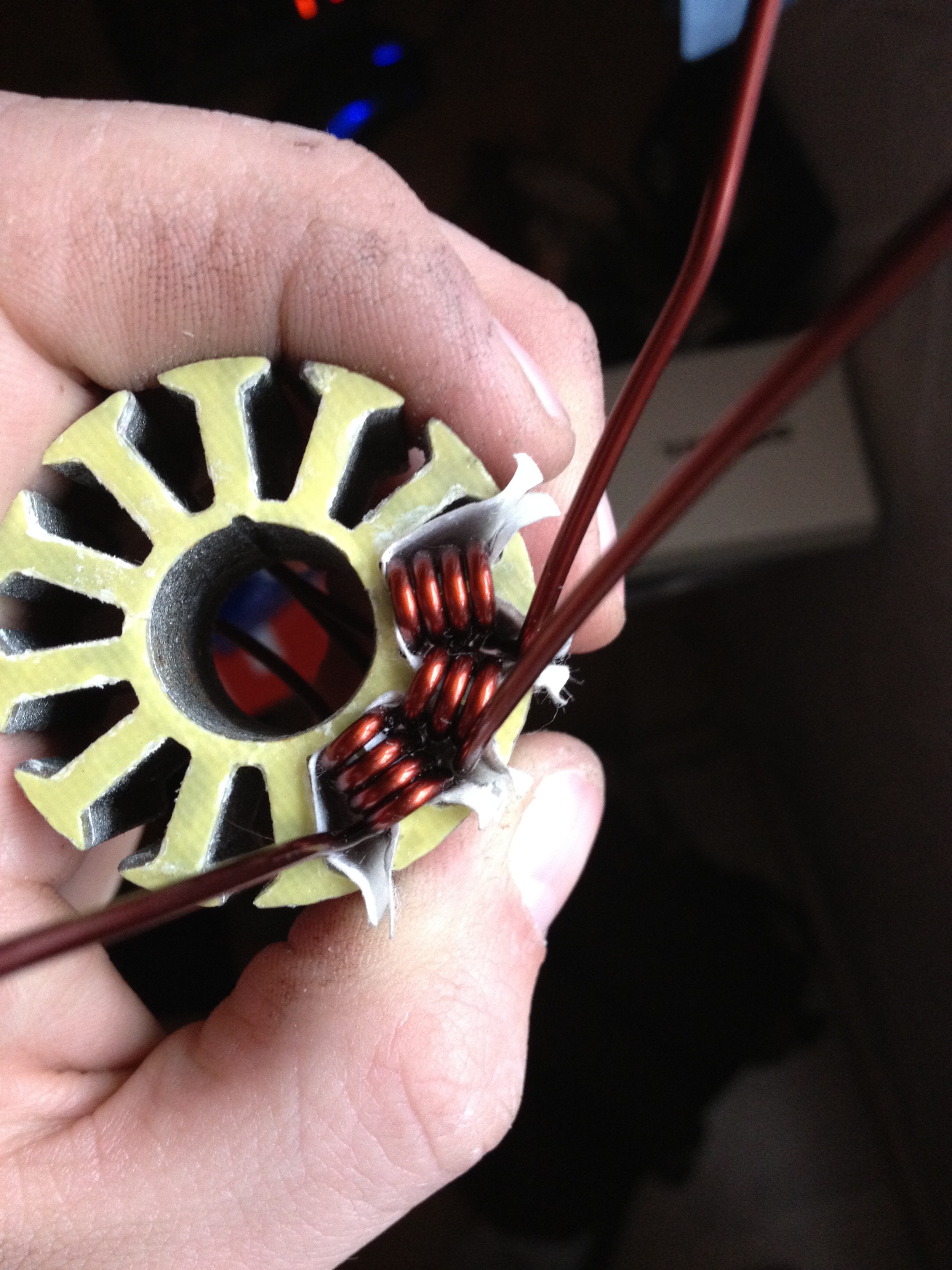

#95 Erster Eigenwickelmotor HK 4025
Ratlos. Mehr fällt mir dazu nicht ein. Wie soll da 1,7 in 5+4 oder 4,5 + 4,5 reinpassen. Torro hast du mal nicht erwähnt einlagig geht 1,8 rein.

#96 Re: Erster Eigenwickelmotor HK 4025
öhm, tja... 3-4 windungen schon, aber 5 wohl nicht...Fabe hat geschrieben:Torro hast du mal nicht erwähnt einlagig geht 1,8 rein.
mach doch 4+4+1
Gruß, Flo
#97 Re: Erster Eigenwickelmotor HK 4025
Nach kurzer Recherche auf Powercroco hab ich entdeckt das der Herr Okon in einen 42er Stator mit 4+5 1,6 schon in die zweite Lage geht. Daraus erschließt sich mir das alles einlagig wohl in einem 40er Stator absolut unmöglich ist.
Werde jetzt wohl wieder auf 4+(4+1) wickeln oder sogar (3+1)+(4+1).
Zudem habe ich festgestellt das der 1,7er Draht wohl eher 1,78er Draht ist, was die Sache noch etwas schwieriger gestaltet.

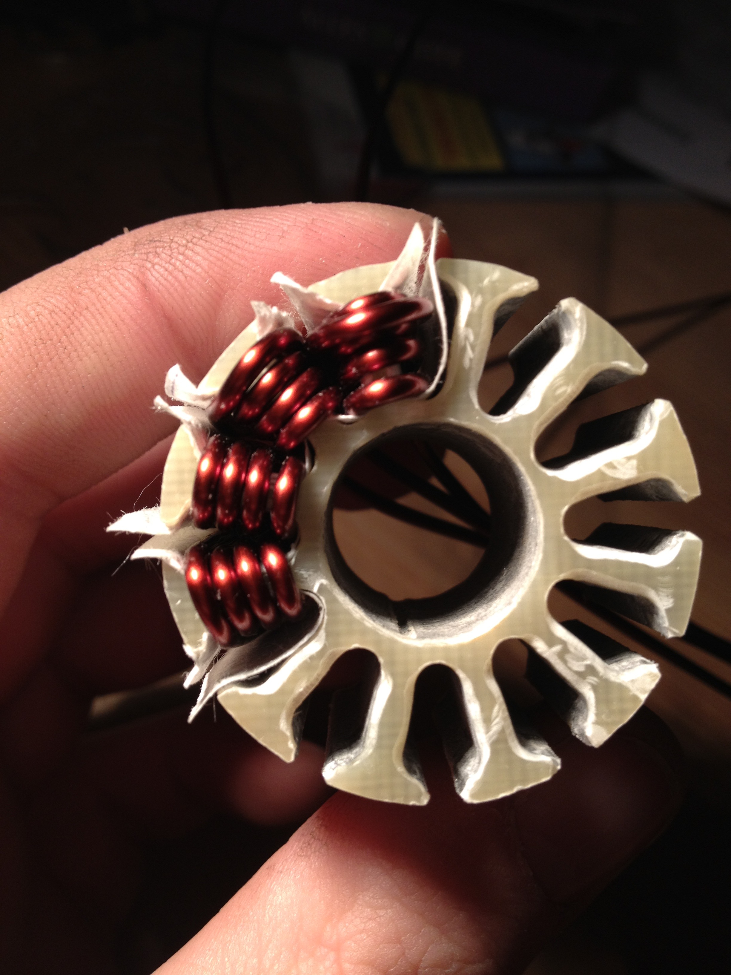

#102 Erster Eigenwickelmotor HK 4025
Nach 2 Stunden sieht's so aus.

#105 Re: Erster Eigenwickelmotor HK 4025
ööhhm... ich seh grad deine kunstvoll gestalteten iso-scheiben...
da mußte nochmal ran. die fase dann bitte mit nem skalpell schaben, dann wird´s auch schön gleichmäßig.
und im slotgrund verschenkst Du n haufen platz!
guck ma, auch ein 40er
