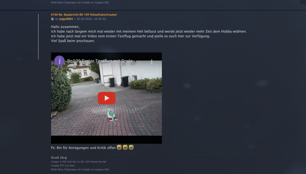

#100 Re: Baubericht BO 105 Polizeihubschrauber
Hallo zusammen,
ich habe nach langem mich mal wieder mit meinem Heli befasst und werde jetzt wieder mehr Zeit dem Hobby widmen.
Ich habe jetzt mal ein Video vom ersten Testflug gemacht und stelle es euch hier zur Verfügung.
Viel Spaß beim anschauen.
Ps: Bin für Anregungen und Kritik offen
Gruß Jörg

#101 Re: Baubericht BO 105 Polizeihubschrauber
Ich habe den Videolink mal repariert.
Sieht schön aus
Sieht schön aus

#103 Re: Baubericht BO 105 Polizeihubschrauber
Sieht hübsch aus. Mich würden Häuser und höhere Botanik gerade beim Testen aber nervös machen – gerade bei so einem aufwendigen Rumpf
OT:
Für die Anderen hier zum Draufklicken: https://www.youtube.com/watch?v=PGL_fuVTzqQ
OT:
Ist dir wohl nur für die gelungen, die ihren Browser im Scheunentormodus betreiben

#104 Re: Baubericht BO 105 Polizeihubschrauber
Wie meinst Du das?Thomas X hat geschrieben: 01.10.2022 10:15:09 Ist dir wohl nur für die gelungen, die ihren Browser im Scheunentormodus betreiben![]()
Sieht für mich völlig normal aus:
Edit: Normalerweise sitze ich an 5K auf 27“. Jetzt gerade mal mit dem iPad getestet, passt auch.
#105 Re: Baubericht BO 105 Polizeihubschrauber
