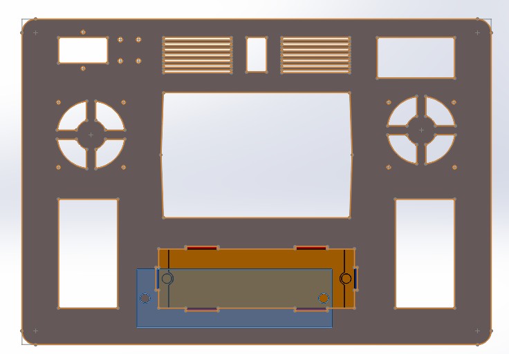

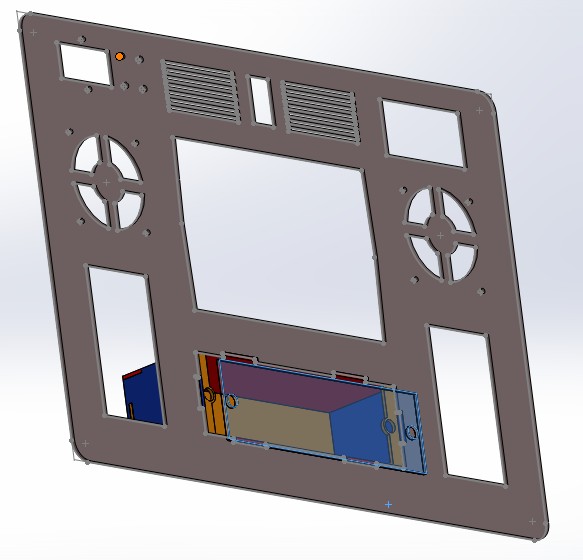

Bei mir kommen die 2 NT's in einen Ladekoffer für unterwegs......
Falls jemand Interesse hat, ich würde den DXF File für den privaten Gebrauch zur Verügung stellen.
230V Steckdose, USB Ausgang mit 2 x 2,1A, 4mm Buchsen für 12 V Ein und Ausgang, Display für Spannung usw, 2 Lüfter ( mit Beleuchtung ), 2 Parallelladeboards mit Sicherungen, 1 Junsi 4010 Duo, vorne eine Kabelbox mit Magnetverschluss für Ladekabel etc.
Die Teileliste kann ich bei Bedarf ebenfalls zur Verügung stellen. Bei dem Koffer handelt es sich um die wasserdichte 35l Ausführung von Stabilo. Da passt die Platte genau in den inneren Rahmen des Koffers.

Möchte jemand die DXF Zeichnung der Platte für den Koffer und / oder die Teileliste haben?
Danke für eure Hilfe
