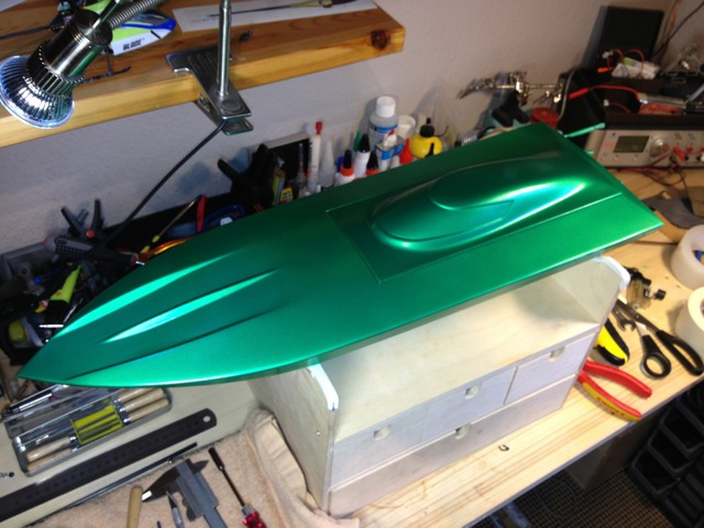

Um auch mal wieder mehr Richtung "Baubericht" zu kommen, nutze ich das aktuell schlechte Wetter, um der NS etwas Farbe zu verpassen.
Zum Einsatz kommen Spraydosen (Acryl) aus dem Baumarkt.
Damit die erste Sprayaktion nicht zu kompliziert wird, werden erstmal nur zwei oder drei Farben, plus Grundierung genutzt.
Auch die Sprüherei sehe ich als kleines Übungsprojekt.

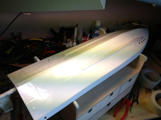

Da ich sowas noch nie gemacht habe, musste ich erstmal viel lesen und habe mich dann entschlossen, erst mal nur den Deckel zu bearbeiten.
Mit 380er Papier und mittelfeinen Schleifvlies habe ich vorsichtig den Deckel nass geschliffen. Anschließend mit 600er glatt gemacht.
Nach der Reinigung mit Silikonentferner gab es zwei dünne Lagen Grundierung.
Nach 24h trocknen, nochmal fein angeschleiften.

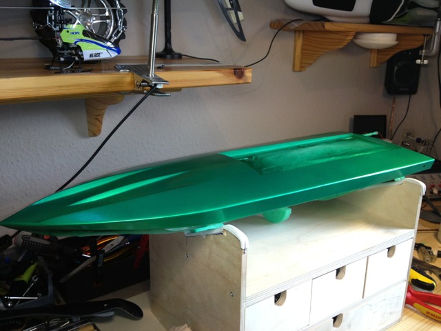

Wieder reinigen mit Silikonentferner und dann gab es drei Lagen Lack, wovon die erste nur hauchdünn war.
Jetzt leuchtet der Deckel in schönen Metallicgrün! :-)

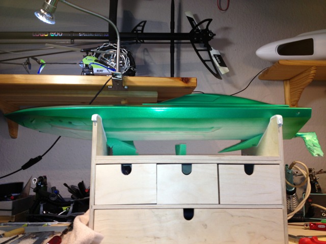

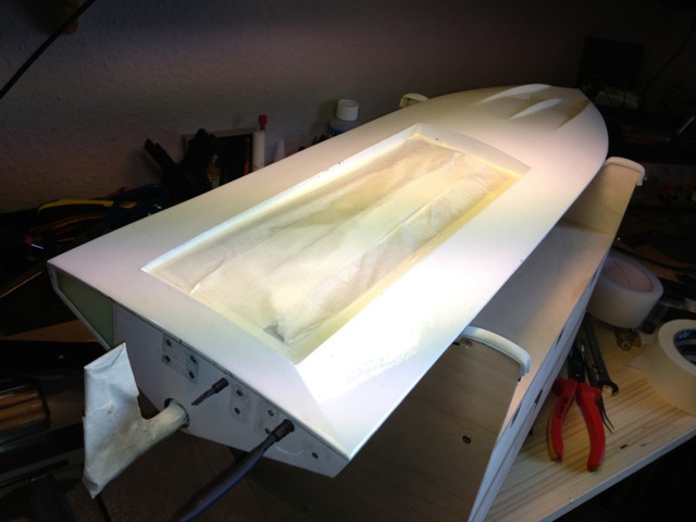

Das Ganze gefällt mir so gut, das ich alle Anbauteile vom Rumpf geschraubt habe.
Das Deck ist inzwischen auch geschliffen und grundiert und hatte gerade auch feistes Grün bekommen.
morgen wird der Rumpf nochmal ganz fein angeschliffen und bekommt seine letzte Schicht Grün.
Den Unterboden habe ich original gelassen.
Das Fenster wird noch schwarz.
Bis morgen überlege ich mir, wie es weiter gegen soll.
Vermutlich noch irgendwelche Streifen und oder sonstige Verzierungen in einer weiteren Farbe.
Zum Schluss dann zwei Schichten Klarlack!
