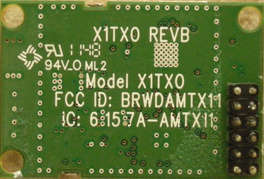

Schätze mal, dieses Modul dürfte passen, oder?
Ich frag, weil ich irgendwas im Hinterkopf habe, dass da Unterschiede exitieren.
Weiß leider nur nicht mehr, welche und was das ausmacht - drum frag ich.
Grüße,
Jack
echo.zulu
Beiträge: 12219
Wohnort: 31234 Wipshausen
#94 Re: Spektrum-Eigenbau: Was geht, was nicht? Zusammenfassung!
Beitrag von echo.zulu »
Das ist ein AMTX11, das habe ich auch im Einsatz. Das geht also.
