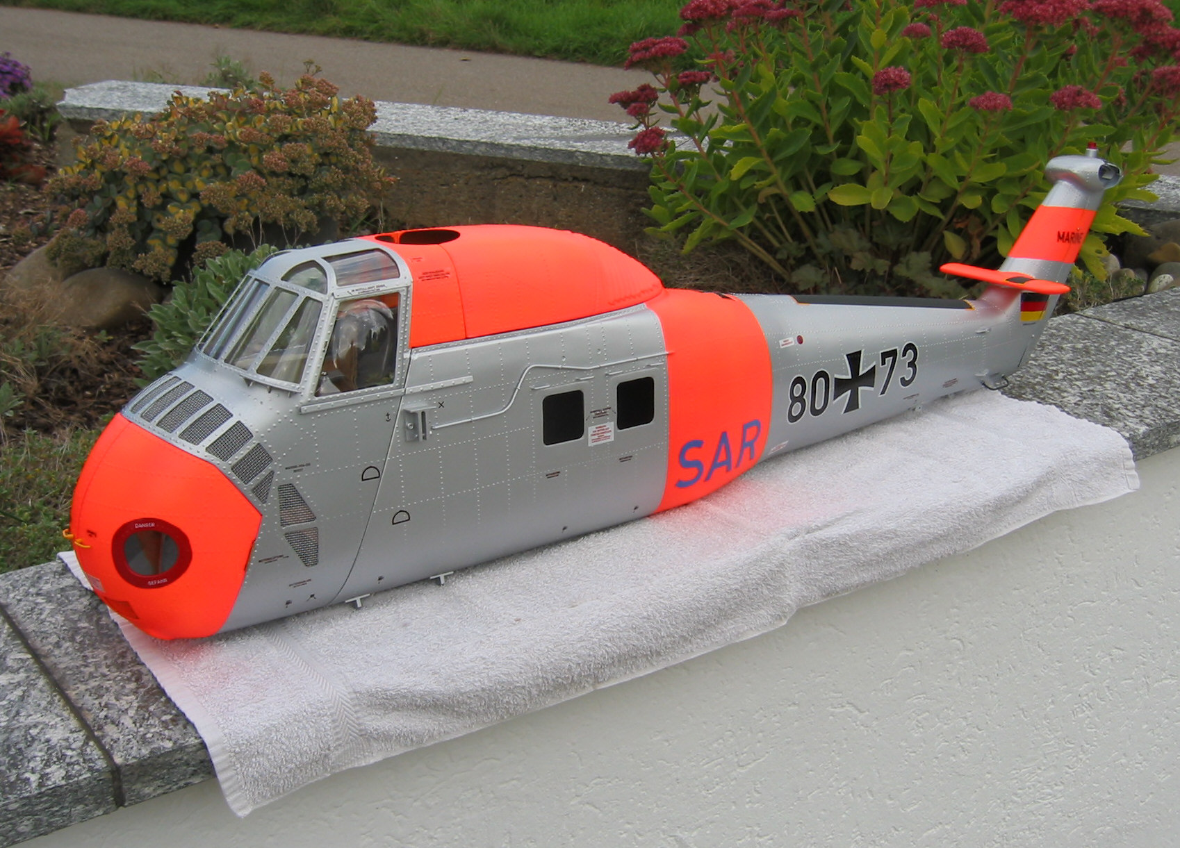

selbst wenn Breitenthal geklappt hätte, wären die S-58 nicht geflogen. Die Rümpfe haben inzwischen ihre "komplette Kriegsbemalung" erhalten. Zur Zeit klebe ich die Decals. Dann fehlt noch der 2-K-Klarlack. Und erst anschließend dürfen die Mechaniken wieder einziehen.

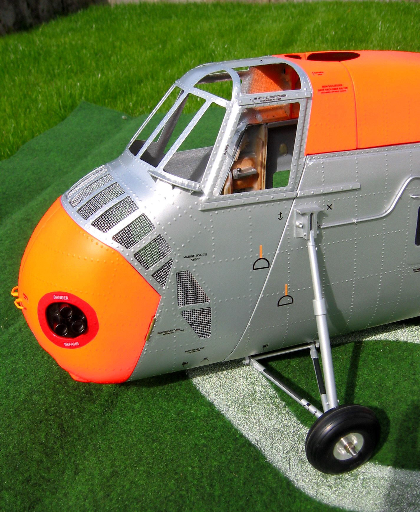

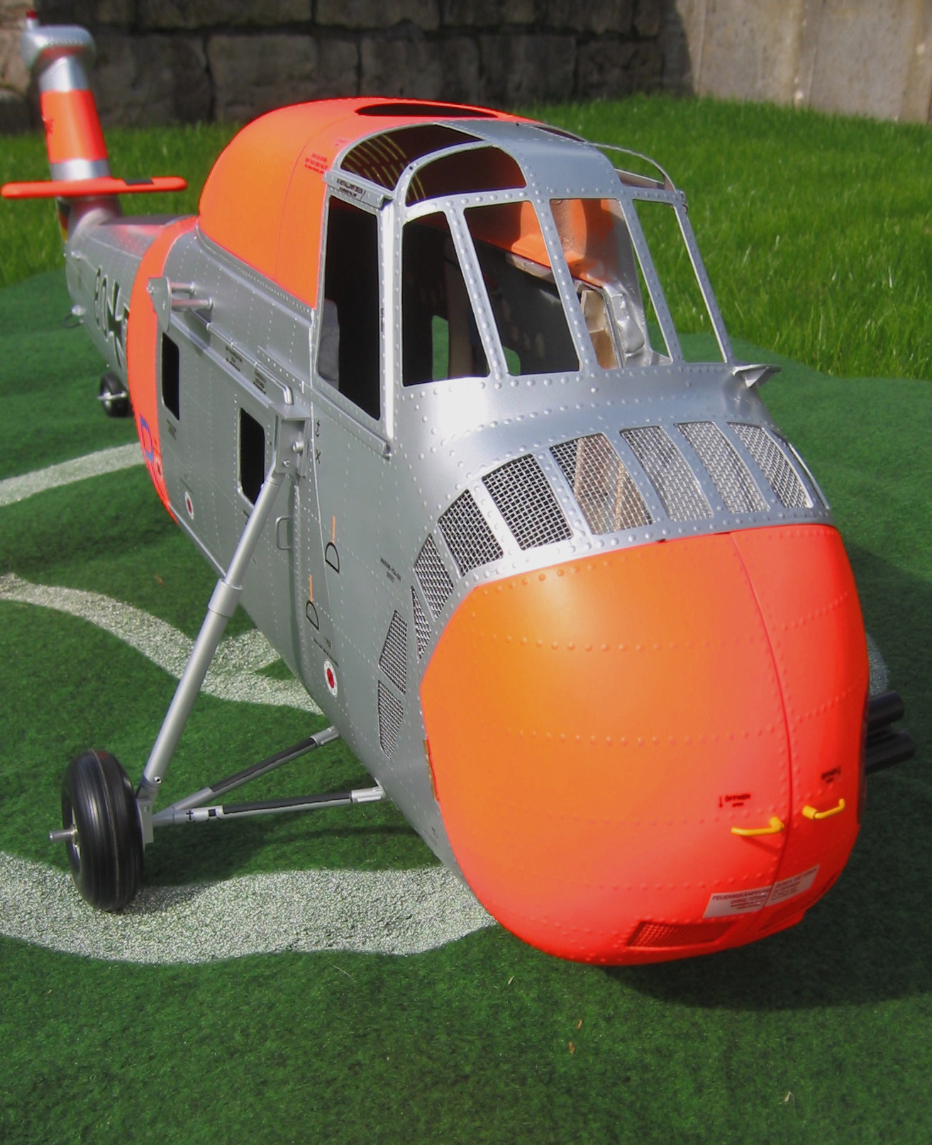

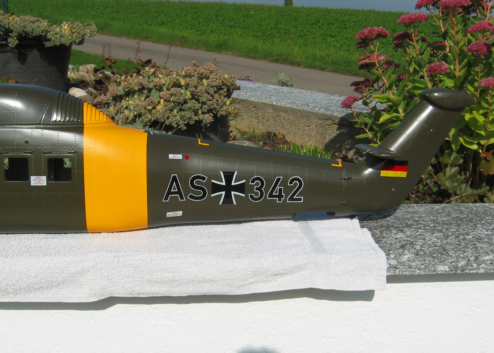

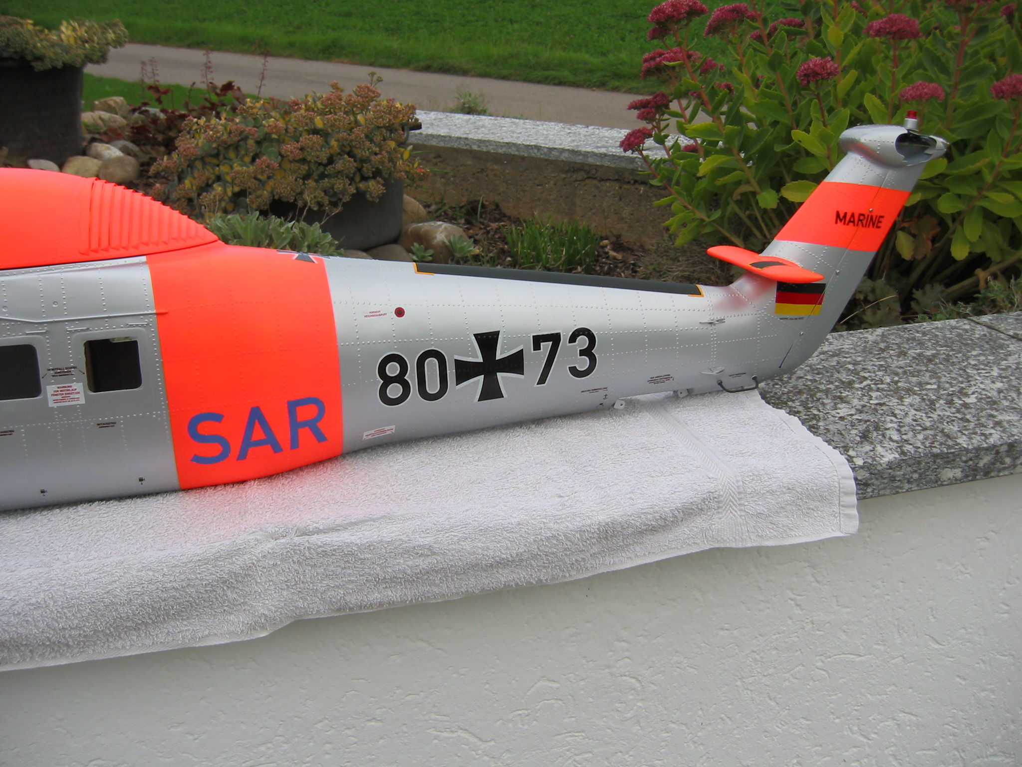

Beitrag von Helix »

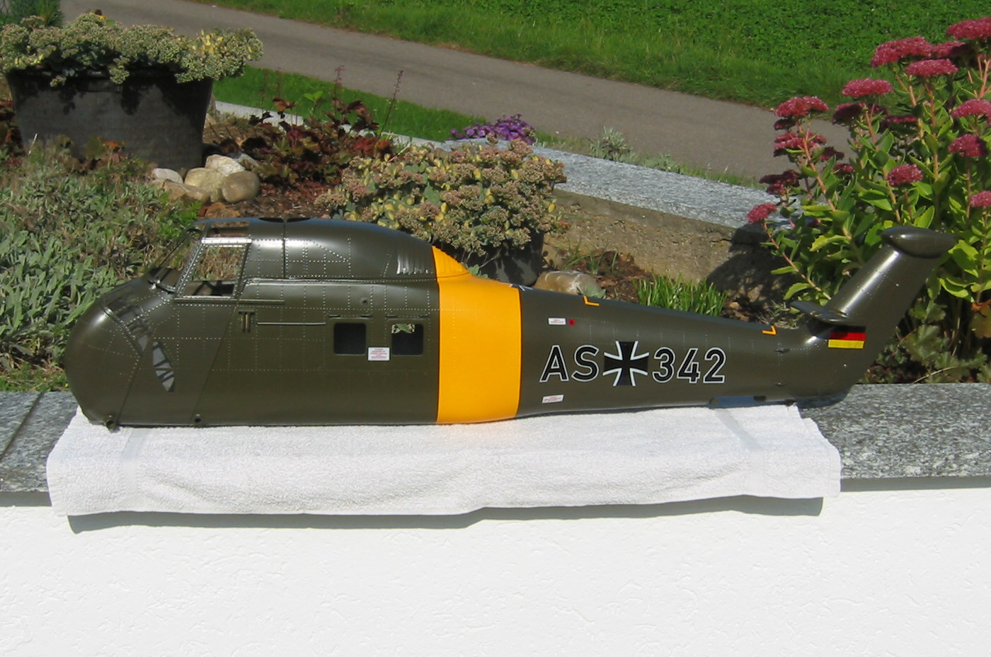

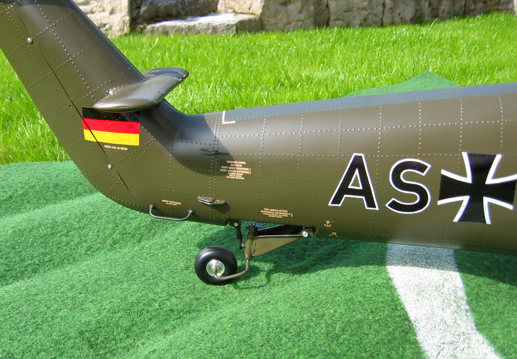

die Rümpfe sind inzwischen lackiert und haben zum Teil auch bereits ihre Decals bekommen (zumindest die SAR-Ausführung). Die Decals sind selbst gefertigt als Wasserschiebebilder unter Verwendung von ACT-Folien. Nur die Heeresausführung bekommt chromgelbe Decals vom Druckeronkel, da eigengefertigte Decals auf dunklem Untergrund nicht deckend hinzubekommen ist. Für eine gute Farbdeckung muss in der Regel weiss unterdruckt werden und das bekommen übliche Laserdrucker oder Tintenspritzer nicht hin.
Der Lack stammt übrigens von http://www.spraydosen-shop.de/. Der Vorteil ist, dass man fast jeden gewünschten Lackton fertig gemischt in einer Spraydose bekommt. Und ein weiterer Vorteil - die Spraydosen haben Flachstrahldüsen. Das verbessert den gleichmäßigen Lackauftrag und vermeidet unnötig viel Overspray.
Jetzt fehlt nur noch der finale 2-K-Decklack, dann können Fahrwerk und Beleuchtung montiert werden und letzlich dürfen die Mechaniken wieder in die Rümpfe. Ach ja - und die Fenster, die müssen natürlich auch noch montiert werden.
Gruß Dieter

#94 Re: Spirit L16 -> S-58, Rumpf und Montage
Beitrag von Helix »

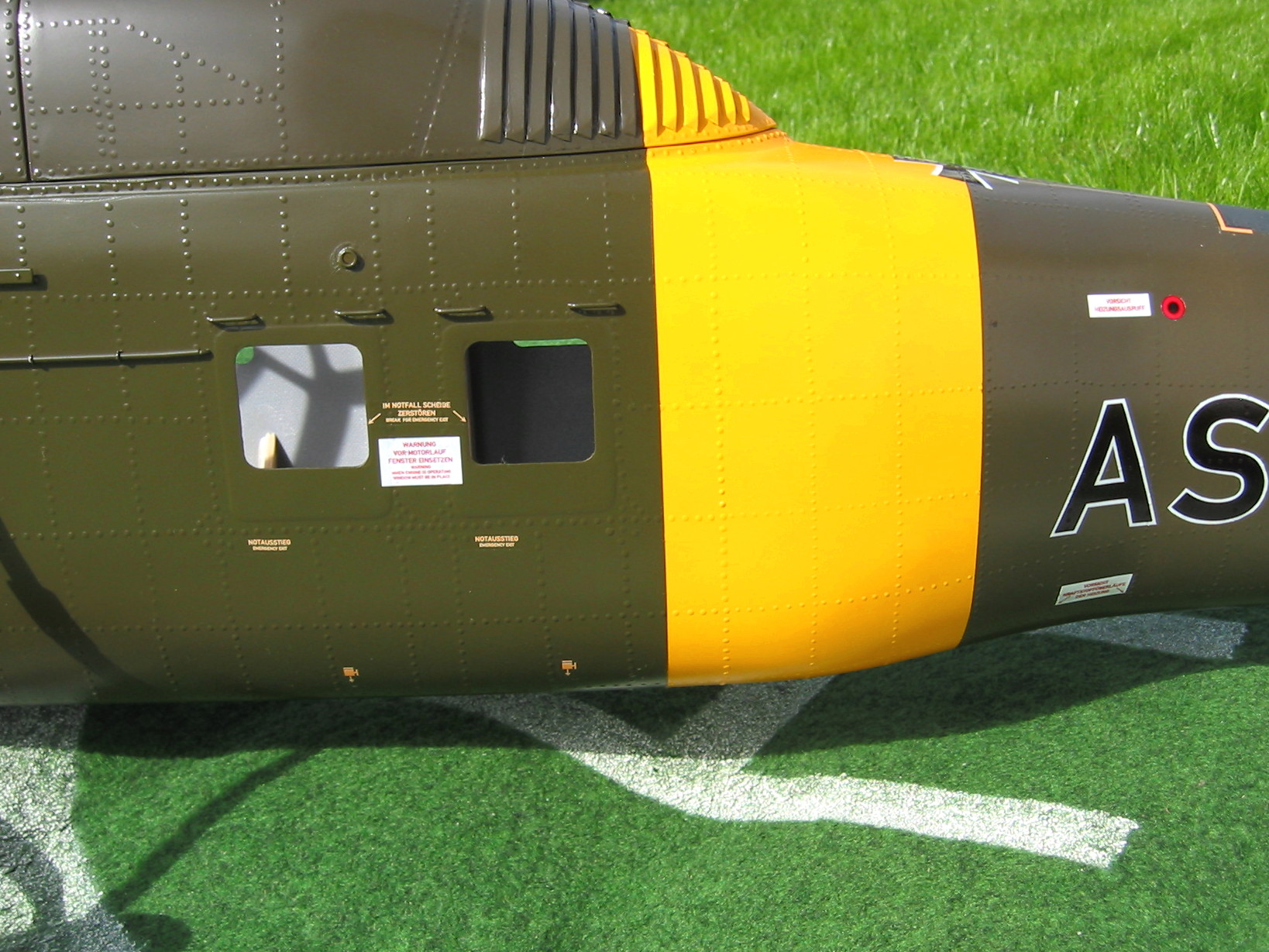

hier noch die Bilder der Heeresausführung. Aber bei der fehlen noch einige Schriftzug-Decals.
Gruß Dieter

Beitrag von Helix »

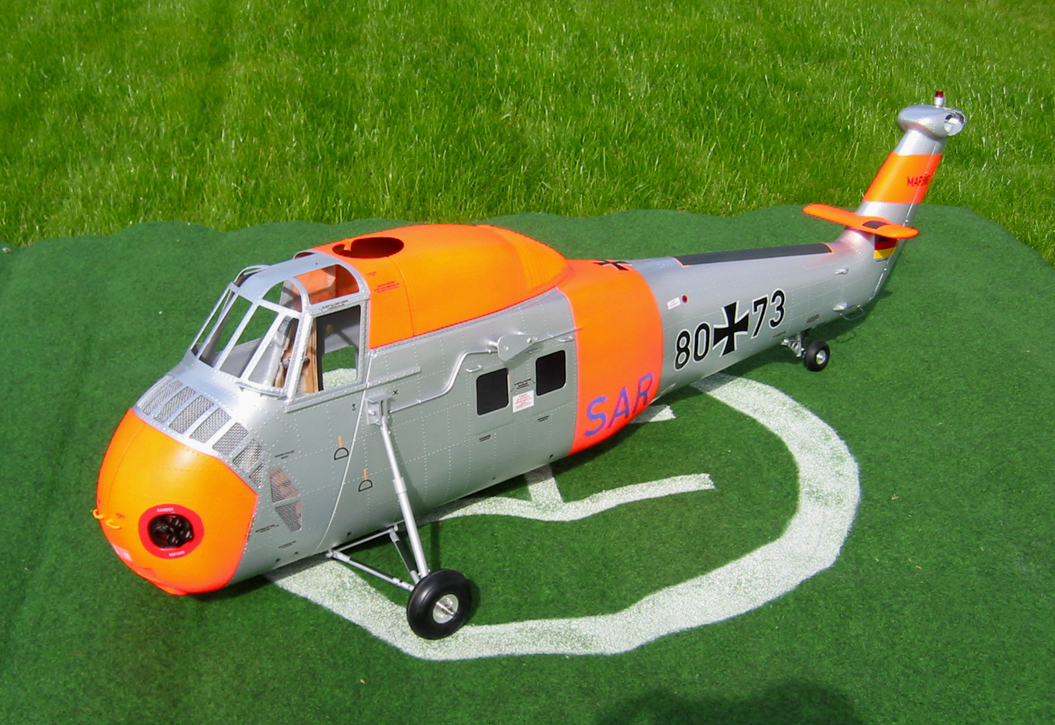

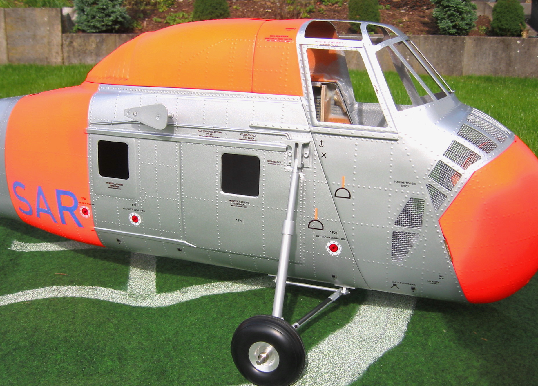

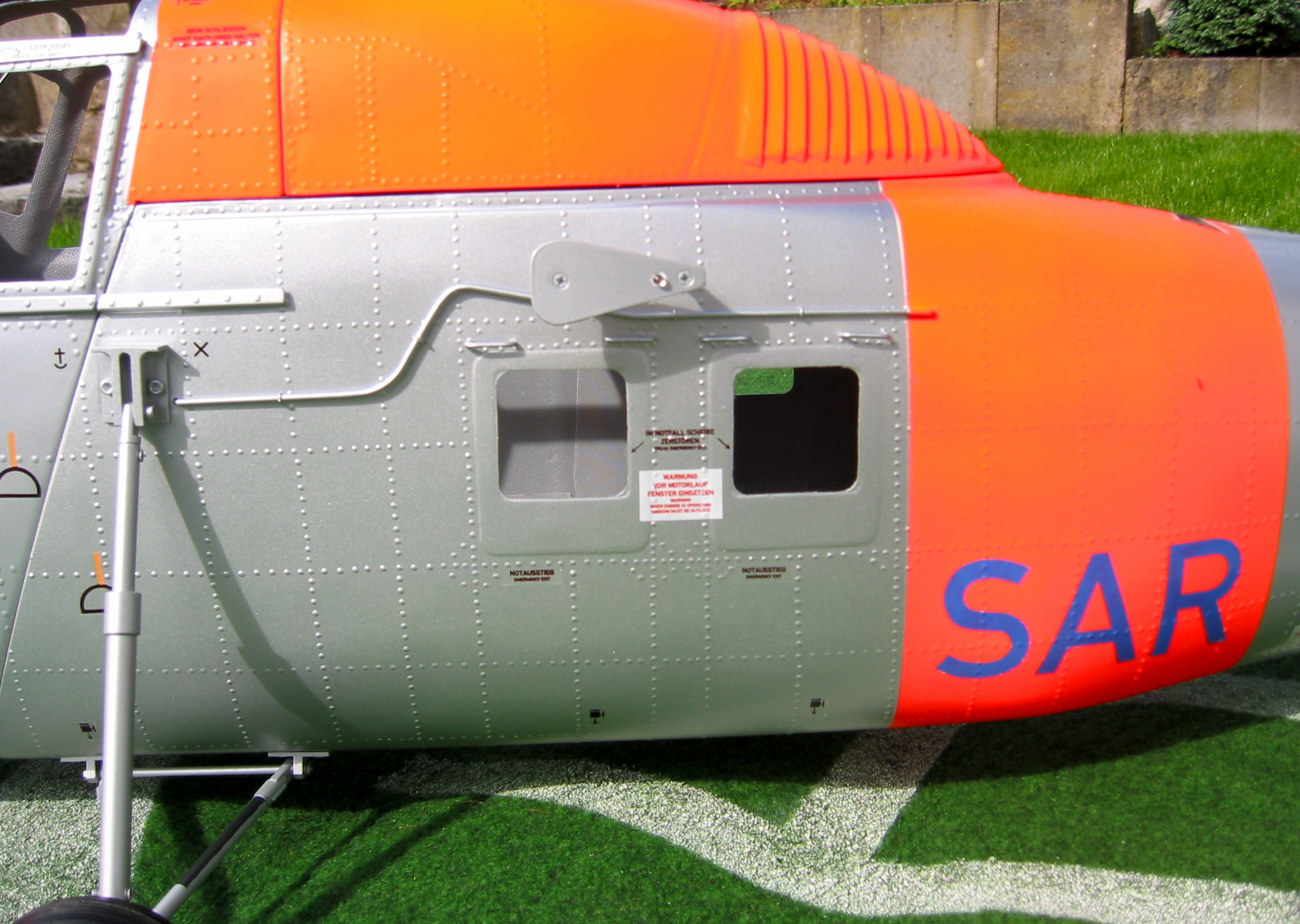

sodele - die Rümpfe sind weitgehend fertig lackiert und mit Decals versehen. Jetzt fehlt noch der Einbau der Scheiben und der Mechanik. Bei der SAR-Ausführung muss ich mir noch Gedanken zu Rettungswinde und Notwassereinrichtung machen. Aber das wird schon.
Anbei mal der derzeitige Stand incl. Fahrwerk.
Gruß Dieter

#100 Re: Spirit L16 -> S-58, Rumpf und Montage

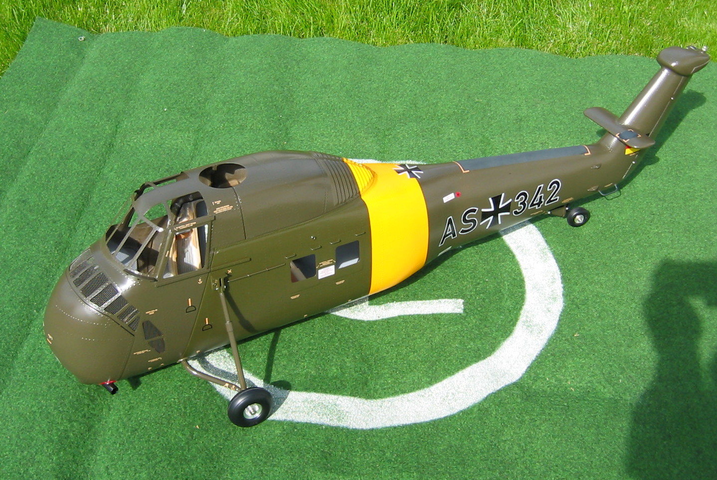

Beitrag von Helix »

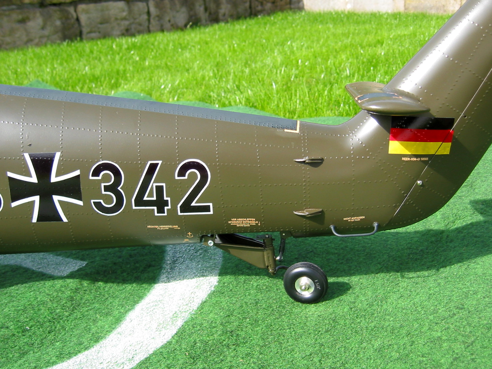

hier noch ein paar Bilder der Heeresausführung.
Gruß Dieter

#105 Re: Spirit L16 -> S-58, Rumpf und Montage
Beitrag von Helix »
bmw-cyclist hat geschrieben:Sieht richtig Hammer aus! Wann kommt der Klarlack drauf?
Hallo Martin,
das kommt auf die Witterung an. Den 2-K-Lack kann ich nicht in der Garage spritzen. Das packt meine Absauganlage nicht und es gibt zu viel Sauerei. Lack habe ich in Hochglanz und Matt da. Nun muss ich nur noch das Mischungsverhältnis austesten, denn Hochglanz geht bei den Maschinen gar nicht und Matt ist zu matt. Irgendwie sollte ein Seidenmatt herauskommen, dass in etwa dem jetzigen Grundlack entspricht.
Gruß Dieter
