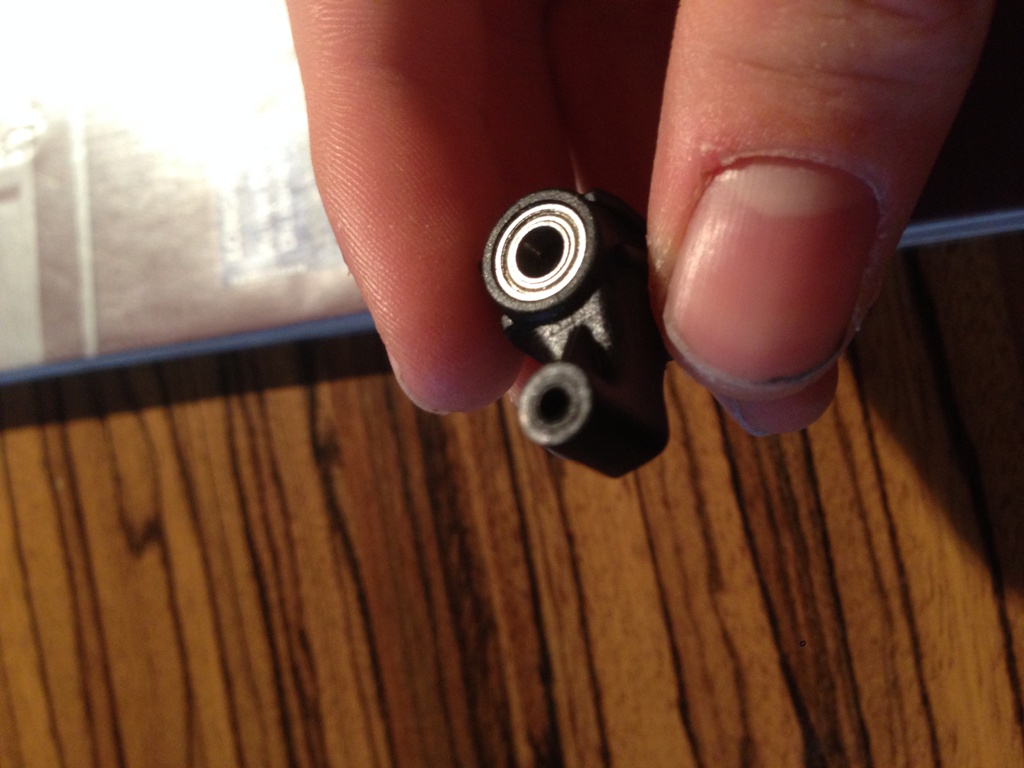

Ich kann mir noch nicht vorstellen welche Schraube du überdreht hast.
Mach mal bitte ein Bild.

Die Schraube an dem Gestänge das von dem Innenring der TSzum Blatthalter geht beim DFC Kopf.

Und dennoch ist ein Bild besser als tausend Worte ;-)

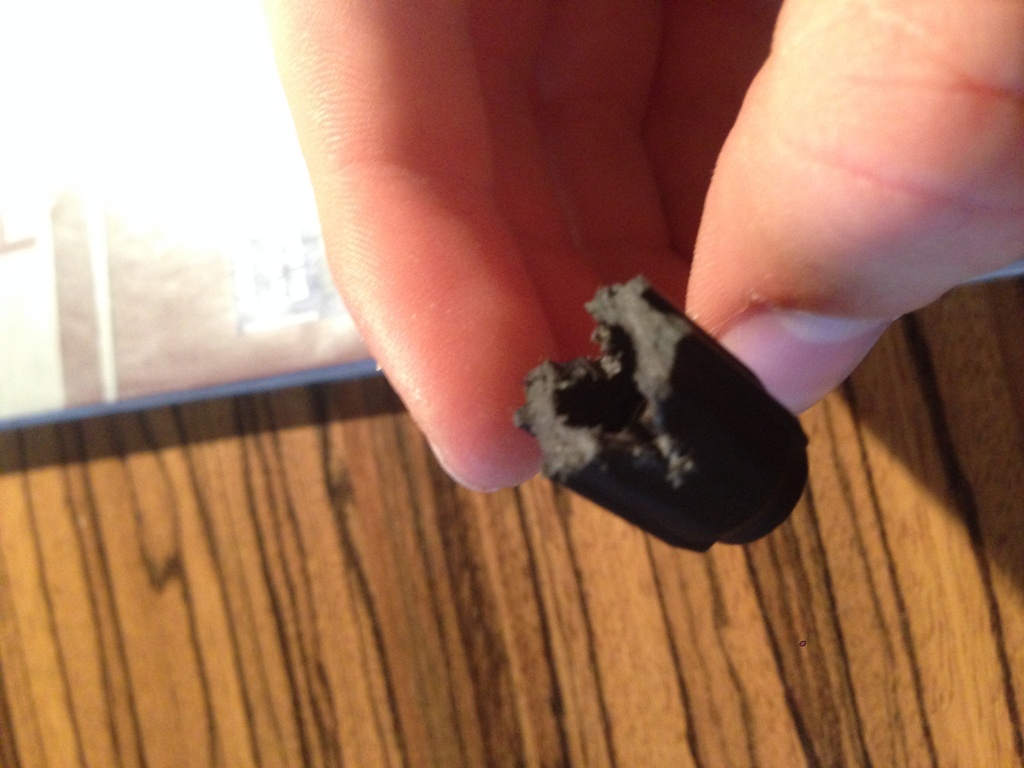

So der Blatthalter is ab. Da das Gewinde ohnehin schon kaputt war hab ich einfach die beiden "griffel" abgesägt und dann einen Schlitz in die Schraube gemacht.
Hier auch das Foto welches Gewinde das war, Basti.
