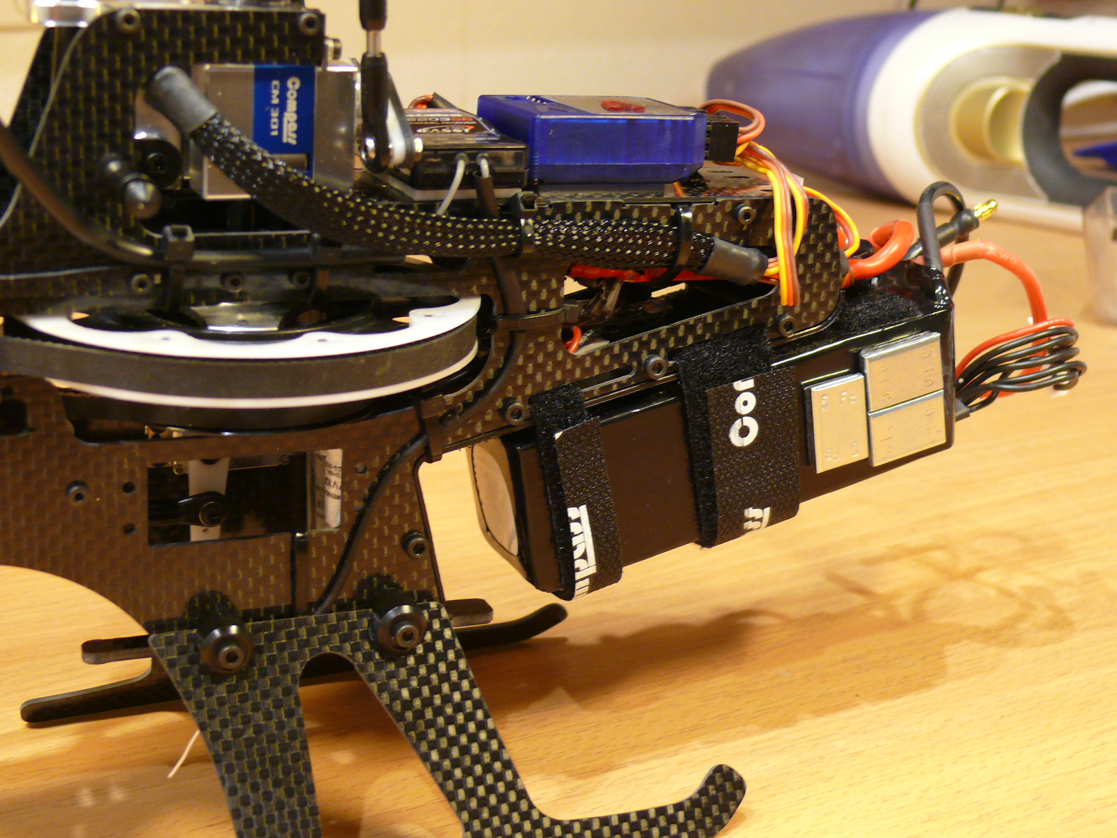

Husi hat geschrieben:Moin Timo,
TimoHipp hat geschrieben:Schwerpunkt.....Der Akku ist zu leicht.
eine Bitte hätte ich an dich. Würdest du beim Fliegen ein zweites Klettband um den Akku machen? -> Rot eingezeichnet.
Ich hätte Angst, das er zu wackeln / vibrieren anfangen könnten. Nicht das evtl. dadurch ein blöder Nebeneffekt z.B. im Stabi oder mit irgendwo durchscheuern etc. auftritt.
Denn die Auflage (und der Helbelarm) vor dem Befestigungsklett ist recht kurz.
Der Dateianhang Timo_Akkubefestigung.jpg existiert nicht mehr.
Danke, dann kann ich besser schlafen. :D
Mirko

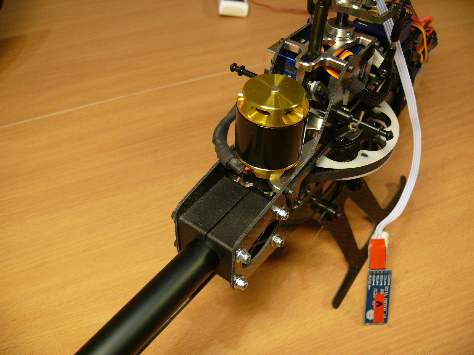

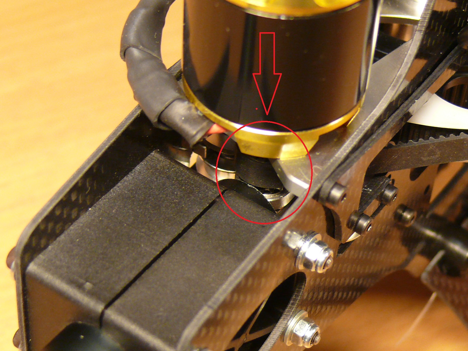

Heute mal angefangen den kleinen Einzustellen dabei ist mir noch was aufgefallen. Bin aber noch nicht fertig.
Der Antriebsriemen des Motors kommt dem Heckroht verdammt nah. Der Riemen ist schon recht stram gespannt, so das ich mal etwas Platz gemacht habe.
Timo
P.S. Michael ist hier bei dir genügend luft ?
http://www.smartshapes.de/
#95 Re: Warp 360 Baubilder
TimoHipp hat geschrieben:P.S. Michael ist hier bei dir genügend luft ?
ja ist genügend Luft Timo. Abstand Heckrohr zum Riemen auf dem Motorritzel ca 5-8mm.

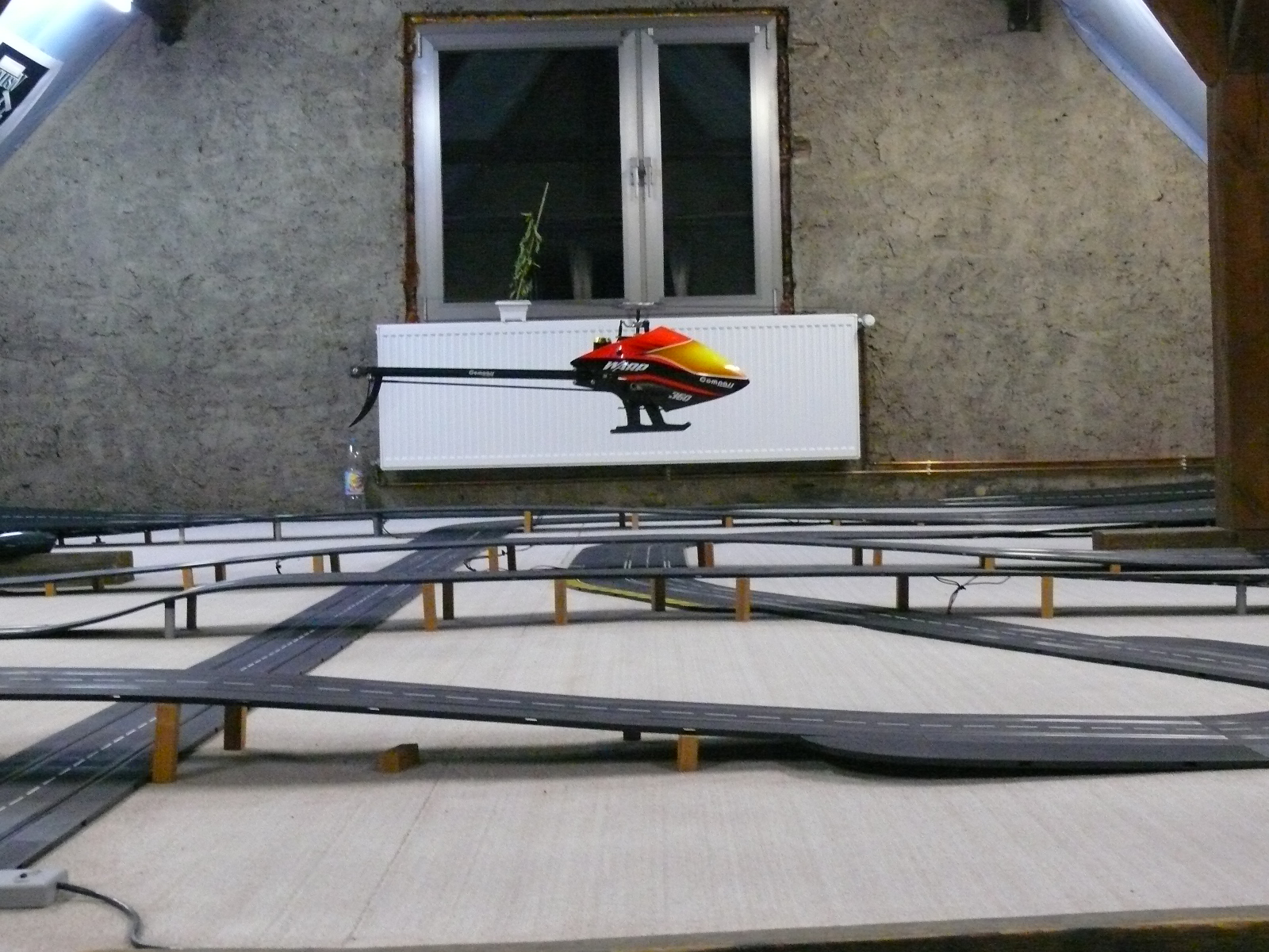

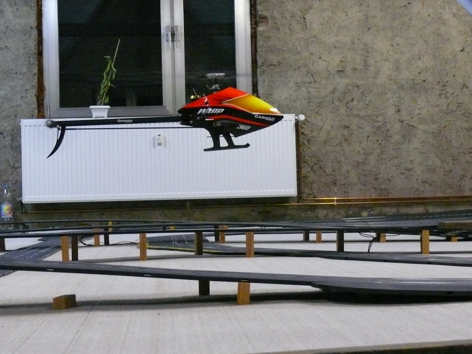

Es fliegt :mrgreen: :mrgreen: :shock:
20% Reglerausgang Drehzahl unbekannt.
0% Expo. Sau giftig
Erstmal alles Wunderbar. :mrgreen:

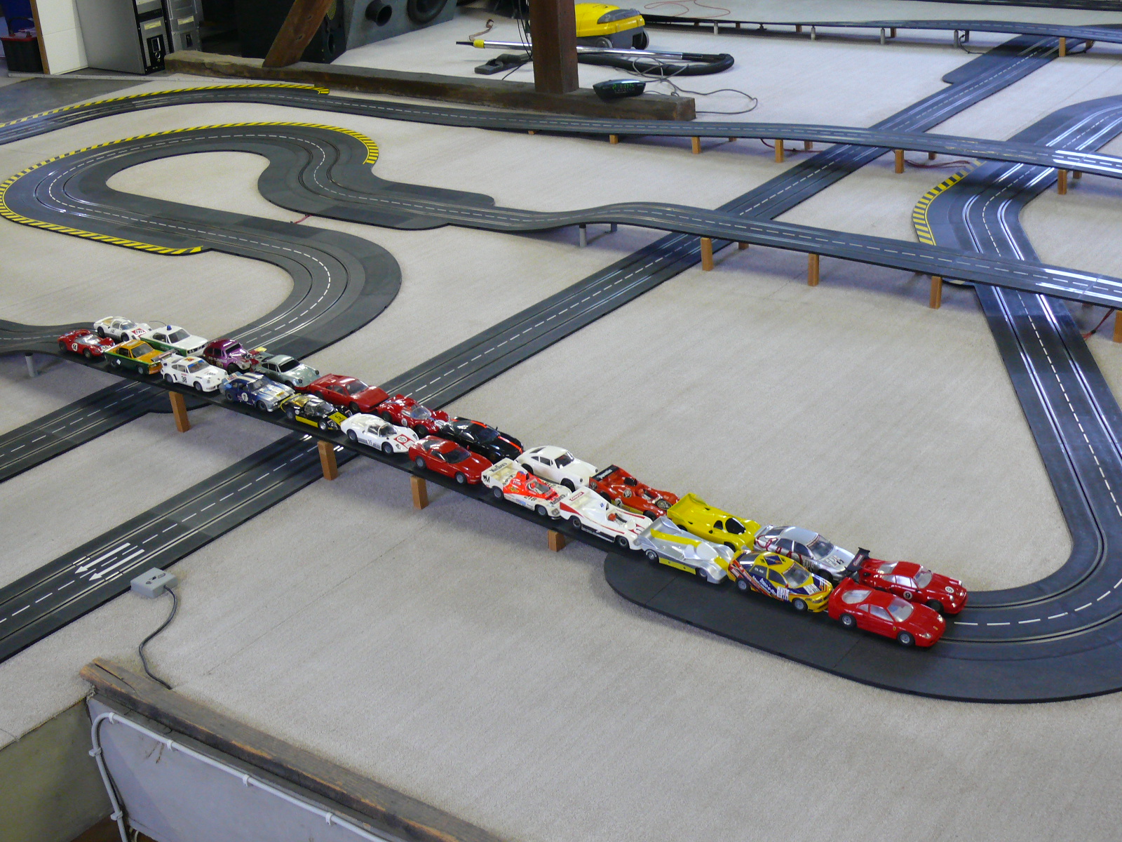

Bran hat geschrieben:Viel mehr interessiert mich ja die Carrera-Bahn ;)
LOL die wurde abgestaubt
Carrera Exklusiv 64m
http://www.rchelifan.org/post918097.h ... ra#p918097 Posting Nr. 9 sind Bilder
Timo

#100 Re: Warp 360 Baubilder
:mrgreen: :mrgreen: :thumbright: :thumbright: Glückwunsch. Expo fliege ich normal nicht aber beim Warp musste ich 25% einstellen :shock: Das hatte ich auch noch nicht so. Drehzahlen sind bei mir jetzt (mit dem Komboregler) 50%-- 2500, 65% 3000, 70% habe ich mich noch nicht getraut :oops: :oops: :shock:
Timo
64m ist aber ganz schön wenig für so ne Fläche :lol:
Hatte glaub auf 2x3m über 20m Strecke :mrgreen:

Raptor-Flyer hat geschrieben:
Timo
1:24 ist halt leider nicht klein....

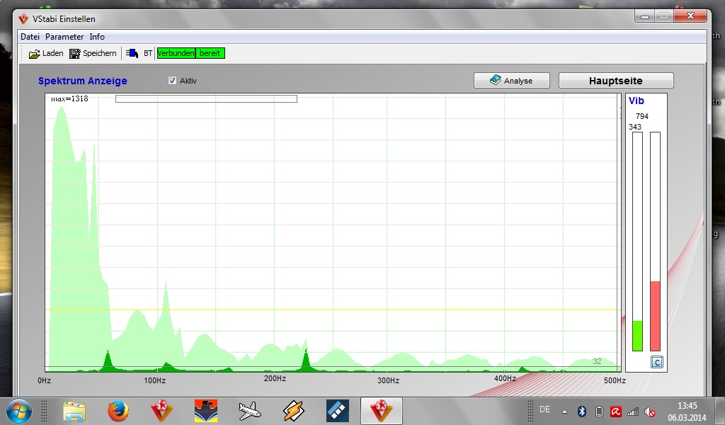

Anbei ein Vibrations Log während des Fluges......Der Hammer fast null Vibrationen und das bei 3050 u/min am Kopf.
30% Regler 2600, 50 % Regler 3050 U/min
Und inzwischen weiss ich auch wieso Michael sich nicht über die 3000 U/min traut. Kreissäge ist ein Dreck dagegen. :shock:
Timo
