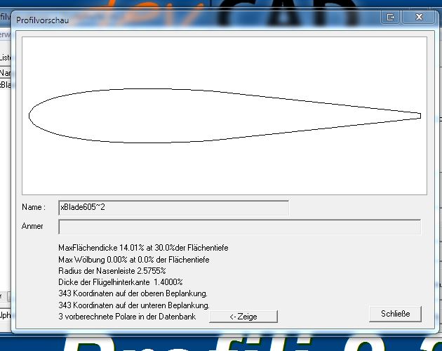

@Mirko und andi,
die .dat hat noch ein paar unsaubere Stellen.
@andi: das 0014 kommt als Vergleich wohl gut hin, hat nur eine "abgesägte" Endleiste, die geht aber wohl nicht für das xfoil. Das sieht sehr seltsam aus. :shock:
Oder wie muss man die .dat editieren, damit da ein abgeschnittenes Ende rauskommt?

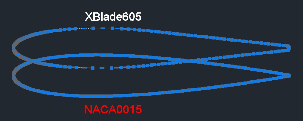

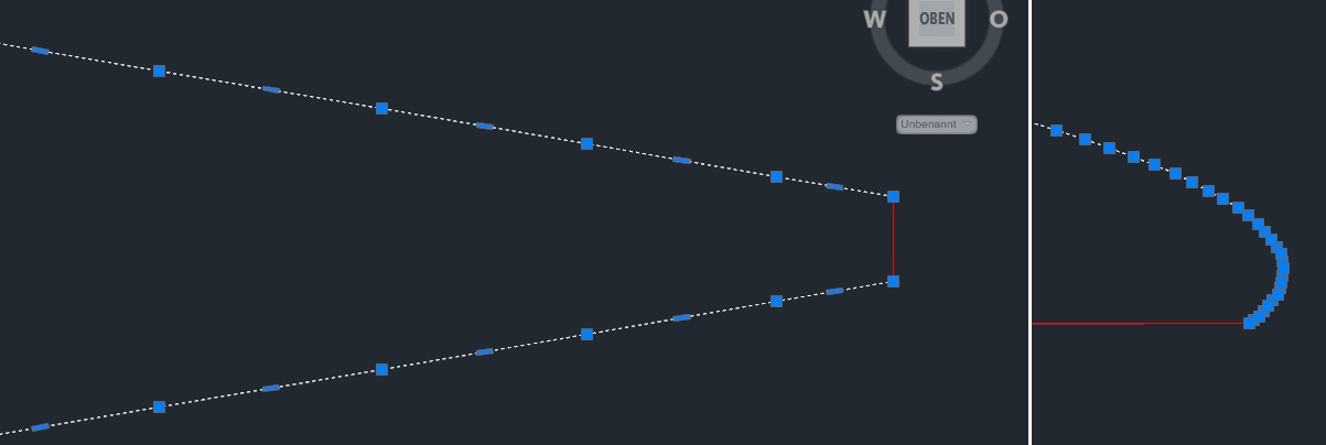

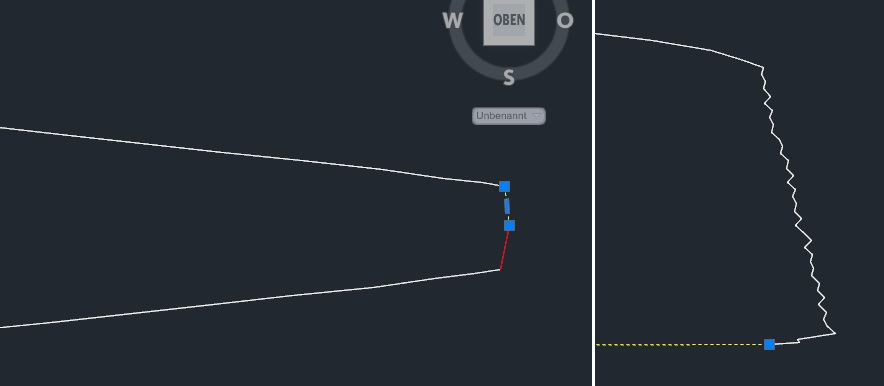

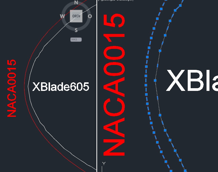

ich habe mir deine dat Datei mal angesehen. Was willst du damit machen?
Denn die Verteilung der Koordinaten (über die X-Achse gesehen) ist nicht sehr günstig.
Speziell an der Nasenleiste sind große Sprünge (und Dellen) in dem Kontur.

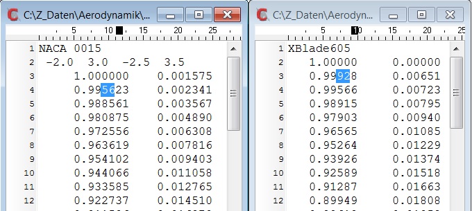

Die gerade Hinterkannte ist sehr wellig. Das müßte man evtl. auch mal glätten und dabei auch eine Dezimalstelle in der dat-Datei hinzufügen.
Profil XBlade605
Profil NACA0015
Soll ich dir das Profil glätten?
Um eine "Abgesägte" Hinterkannte zu bekommen, mußt du nur in der dat-Datei die erste und die letzte Koordinate entfernen. Also die Koordinaten (1.00000/0.00000)
Somit ist die Profilkontur "offen". Das ist bei meinem NACA0015 genauso.
Mirko

Hi Mirko,
Ja, ich weiß das die nicht geglättet ist, war ja auch nur um zu schauen, welches Profil passt. Das 0014 passt besser als das 0015.
Wobei ich denke, das das NACA 0014 hinter der Mitte auch noch eine Wölbung hat. Die hat das Blatt definitiv nicht.
Für eine Mocification des NACA 0014 nur die Endleiste kappen. Bei dem xblade 605 ist die bei einer Blatttiefe von 57mm 0,8mm dick.
In der Nasenleiste ist aber ein ähnlicher Sprung.

Wenn du bei einer Blatttiefe von 57mm eine 0,8mm dicke Endkannte haben willst, dann mußt du die 1,4% dicke Endkannte auf die obere und untere Endkoordinate aufteilen.
Somit ist die erste Koordinate in der dat-Datei:
1.00000/0.00070
1.00000/-0.00070
Mirko

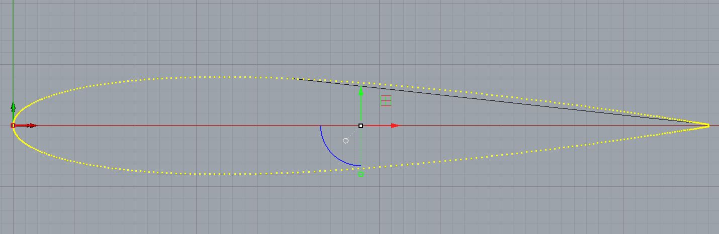

Hi Mirko,
der Wert für x=1 passt aber nicht, da kommen nur 0,17mm raus.
Und ich sehe da eine Wölbung.(im Geometrischen Sinne ) :roll:
NACA 0014-mod-57lang.JPG (68.23 KiB) 1505 mal betrachtet
#97 Re: Turbulatoren zur Geräuschminderung der Blätter ??
Verfasst: 29.09.2014 10:51:50
von yogi149
Die richtige y-Koordinate für L=1 wäre dann 0,007 also *10.
NACA 0014-mod-1lang.JPG (33.05 KiB) 1501 mal betrachtet
So sähe das Blatt aus.
Sind die die Punkte im .dat File äquidistant verteilt? Oder anders?

Moin Jürgen,

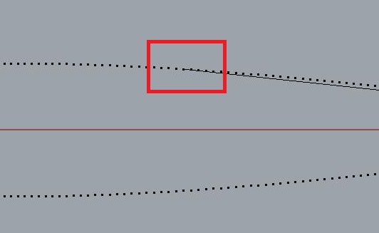

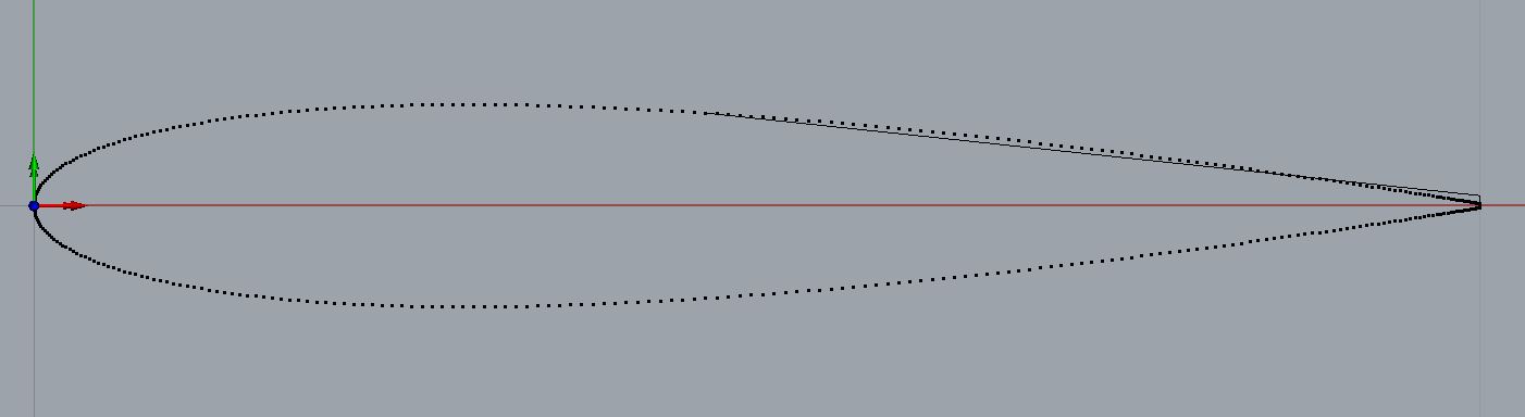

wenn du die Kontur nicht bearbeitest, dann bekommst du hier einen Knick (in der Krümmung der Kontur).
acanthurus hat geschrieben:Aber so wies ist braucht man "künstlich" zusätzliche Krümmung im Mittenbereich, um auf die gerade Linie umschalten zu können.
Obwohl, mit der künstlichen HK-Aufdickung könnte die Tangentenmethode vielleich sogar funktionieren...
Mirko

Hi Mirko,
die .dat hat jetzt das gerade Ende und einen Übergang .
XBlade605.zip
(3.71 KiB) 64-mal heruntergeladen
probier mal damit
