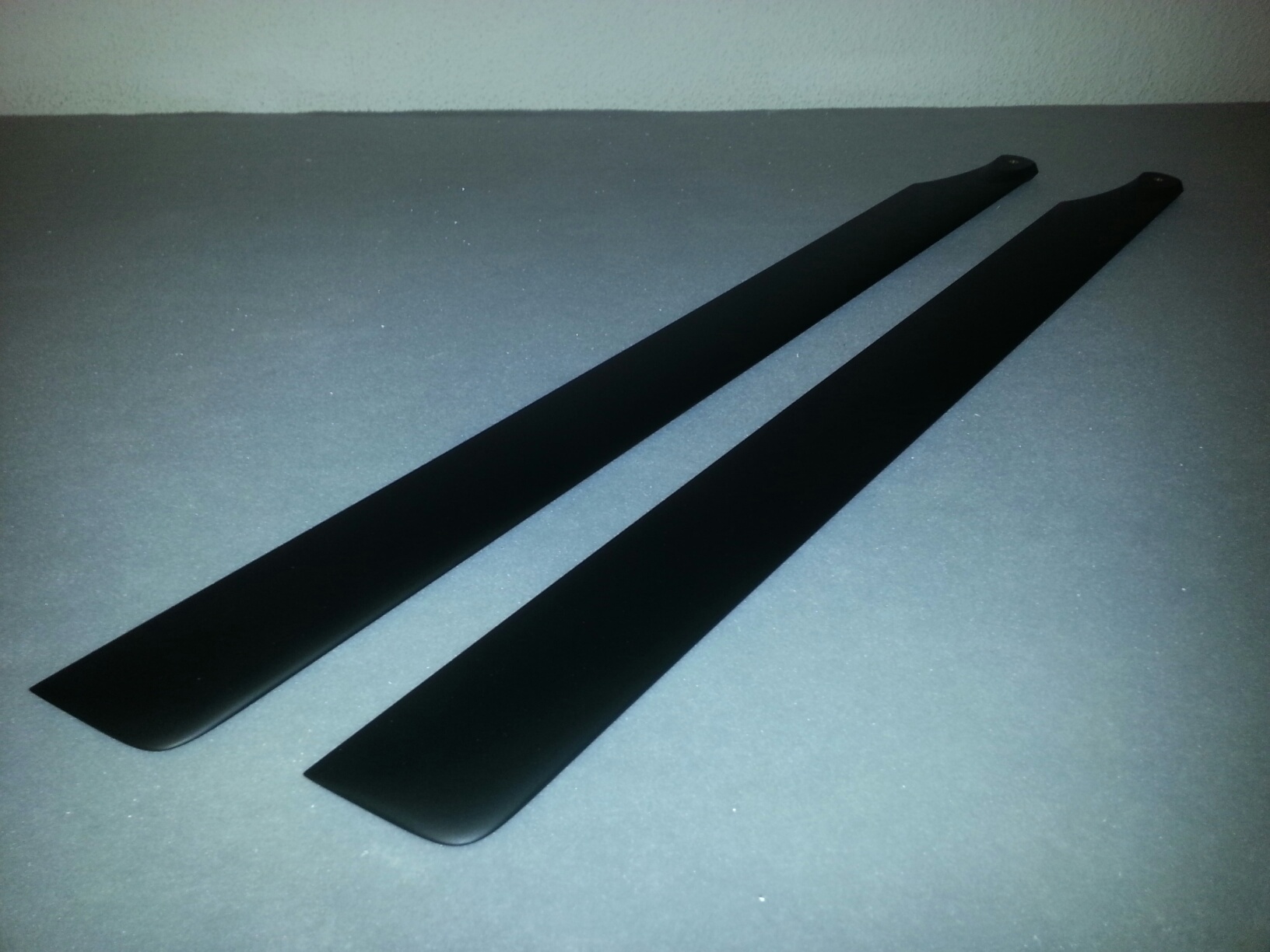

Rotorblätter fertig lackiert

#93 Re: T-Rex 800 in AH-64 Apache
K-Racing Lack aus der Sprühdose.
in matt schwarz.
Gibts z.b. beim Hagebaumarkt
in matt schwarz.
no pain no gain
#94 Re: T-Rex 800 in AH-64 Apache
Kommt noch eine Schicht Klarlack rüber, zum Schutz?
Ich denke, nach dem Lackieren muss man die Blätter nochmal "auswiegen", oder? Ensteht durch das Lackieren eine große Toleranz oder hält sich das in Grenzen?
Peter
Peter

#95 Re: T-Rex 800 in AH-64 Apache
Hi Peter
nein, da braucht man keinen Klarlack mehr.
wenn man sauber und gleichmäßig auf beide Blätter sprüht braucht nichts gewuchtet zu werden.
Habe ich beim Tiger (700er Blätter) und bei einem älteren 600er Scale-Modell auch schon so gemacht.
geht ohne Probleme. Gleichmäßiges Lackieren natürlich vorausgesetzt.
sonst muss man nochmal nachwuchten.
Sieht man aber spätestens, wenn die Blätter montiert sind und am Heli laufen.
Sollten dann doch Vibs da sein --> wuchten.

#96 Re: T-Rex 800 in AH-64 Apache
Ich hatte nicht gedacht, dass das so easy geht!!! Ich hatte immer die Befürchtung, dass die Blätter nach dem Lackieren aus dem "Gleichgewicht" kommen könnten. Gut...könnten sie theoretisch. Aber da müßte man auf das eine Blatt wesentlich mehr Farbe "aufpappen" als auf das andere.
Ich denke, Du hast die Blätter vorher mit sehr feinen Schmiergelpapier (600er nass aufwärts) gut angeschliffen, oder?

#97 Re: T-Rex 800 in AH-64 Apache
genau..richtig.
vorher natürlich säuberlichst mit 600er oder 800er nass anschleifen.
Dann gleichmäßig lackieren.
FERTIG
hat bis jetzt immer geklappt ohne das ich nachwuchten musste ^^
Auch die Farbe hält ohne Probleme..Auf einem Heli nun schon über 3 Jahre, ohne Lackabplatzer, Kratzer oder sonstige Insekten-Stein-Schläge ^^

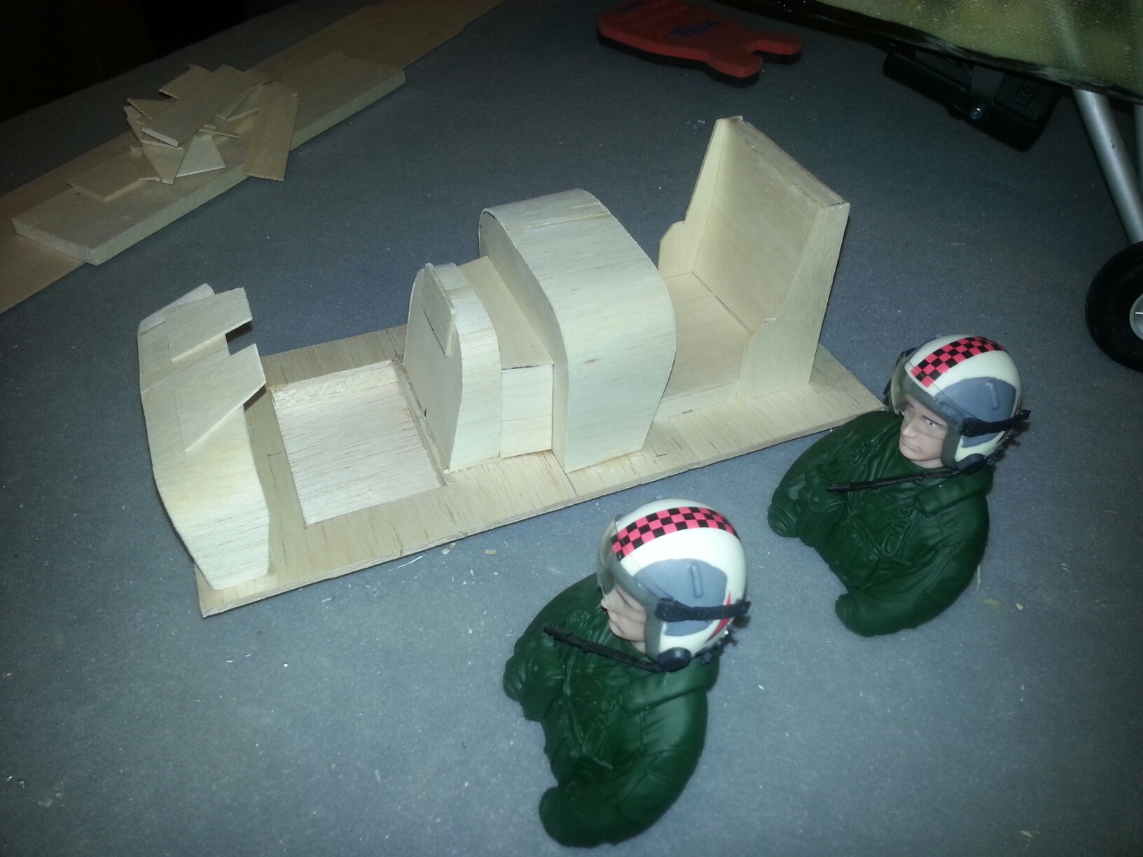

Mal die groben Züge vom Cockpit geschnitzt aus Balsa.
Es geht hier hauptsächlich darum erstmal die Position der Piloten in etwa festzulegen.
Wird natürlich alles noch ein wenig verfeinert

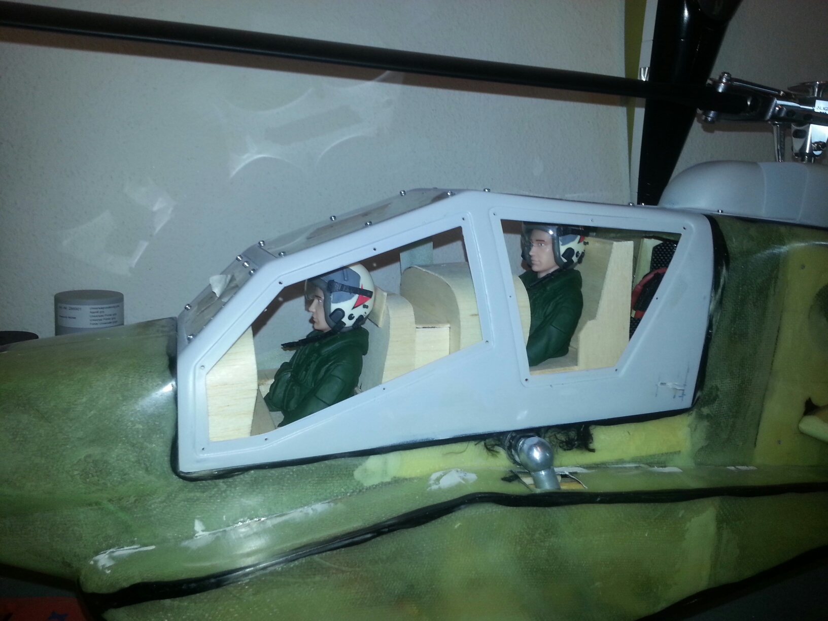

kleines Update:

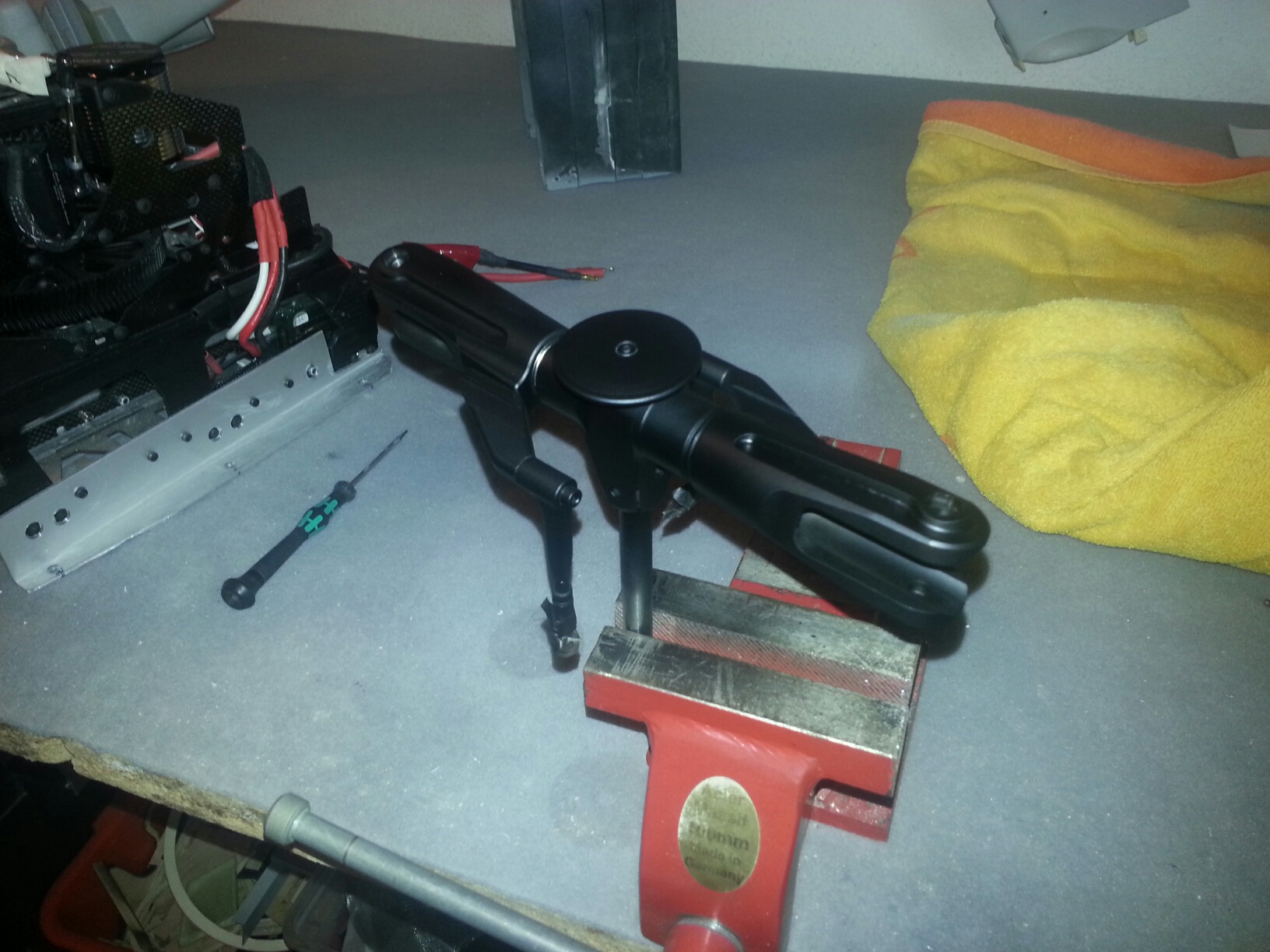

Zwischendurch habe ich den Rotorkopf schwarz matt lackiert.

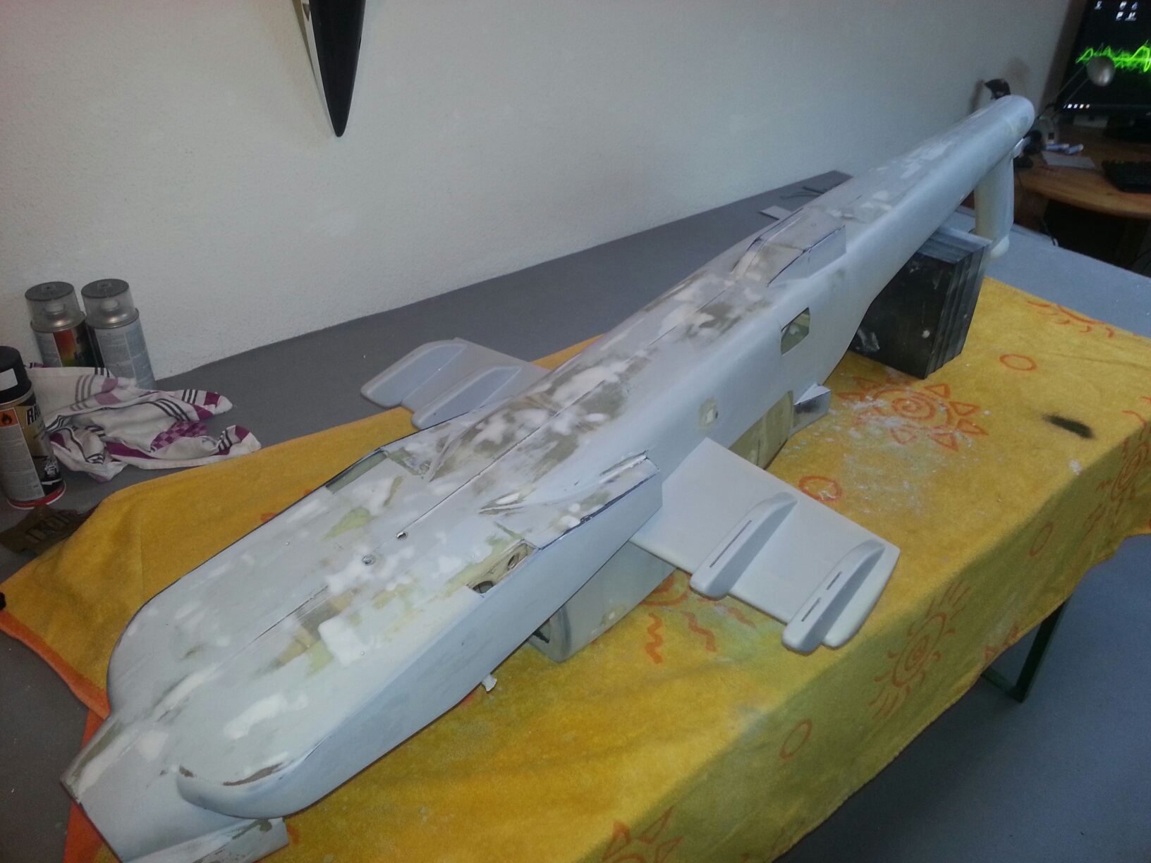

Im Moment ist der Rumpf dran.
Selten so eine schlechte Obeflächenqualität erlebt wie hier.
Tausende Pinholes und teil derbe Lufteinschlüsse, die man sofort mit einem feinen Schraubenzieher durchstoßen kann.
Muss somit viel gespachtelt, geschliffen und gefüllert werden um eine vernünftige Basis für die ganze Details zu erreichen.
Anbei Bilder

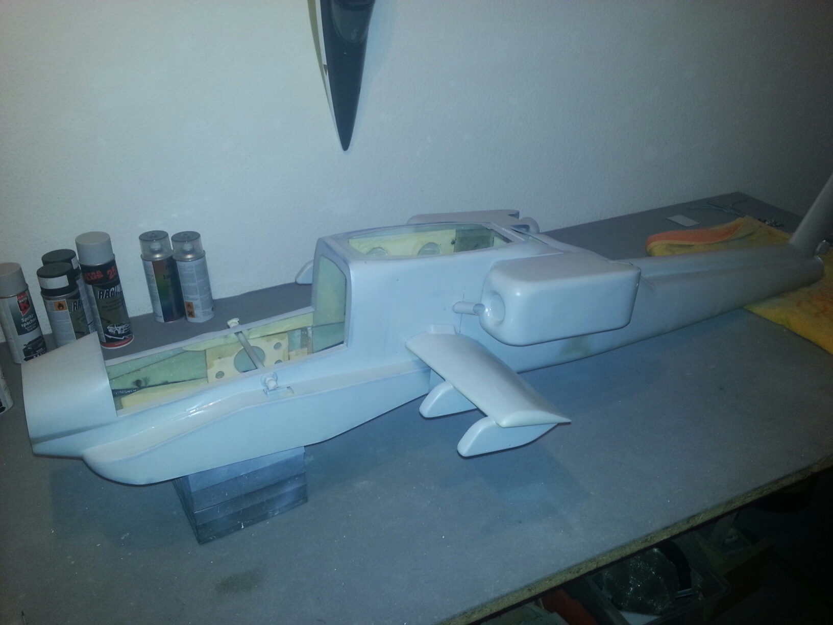

#104 Re: T-Rex 800 in AH-64 Apache
Was für eine Spachtelmasse, Füller, Grundierung verwendest Du? Füller und Grundierung 1K oder 2K? Aus der Dose oder spritzt Du mit Lackierpistole (Kompressor)?

#105 Re: T-Rex 800 in AH-64 Apache
@Peter:
anbei ein Foto für Dich
