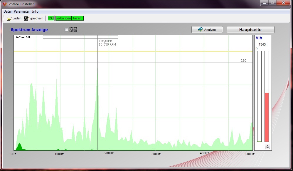

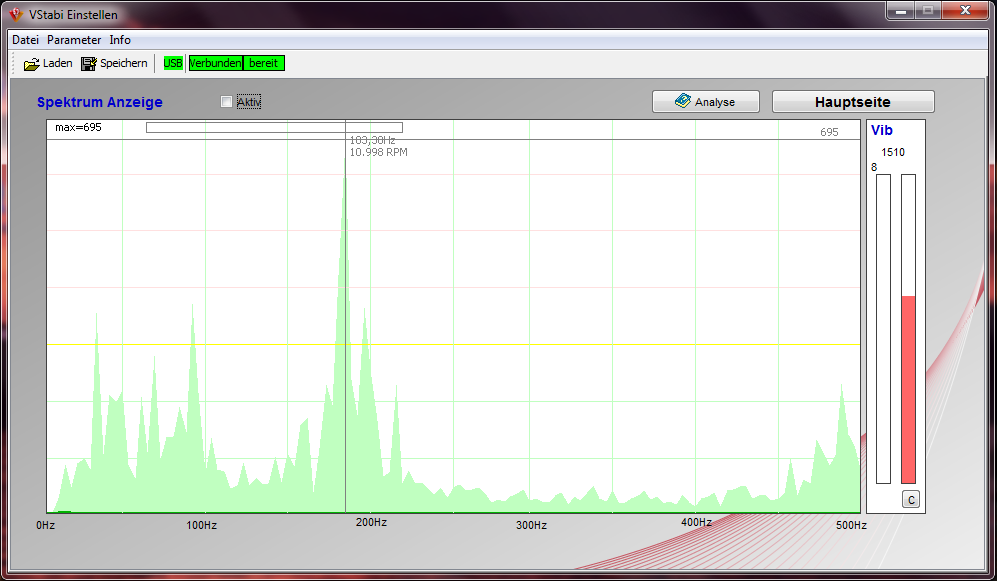

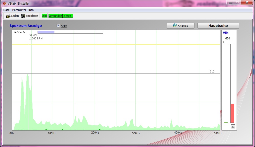

Hab jetzt gerade mal ein zwei Vibanalysen gemacht, am Boden mit Blättern (mit am Boden festgeschraubten 10m UVB Verlängerungskabel!
Die Analysen schwanken von den Werten extrem und i ch weiß noch nicht so ganz wie ich das Ablesen soll und ob und wo ich Vibrationen hab!
Kann mir jemand helfen?
- Test 2 aber mit viel extremeren Werten :O
- Vibrationen Test 3.png (119.84 KiB) 1995 mal betrachtet
- Mit Blättern am Boden Test 1
- Test 2 Heckrotor 2.jpg (111.34 KiB) 1995 mal betrachtet
- Vibrationen Test 2 Hauptrotor.jpg (102.8 KiB) 1995 mal betrachtet
- Ohne Blätter
- Vib analyse ohne blätter.jpg (103.28 KiB) 1995 mal betrachtet
