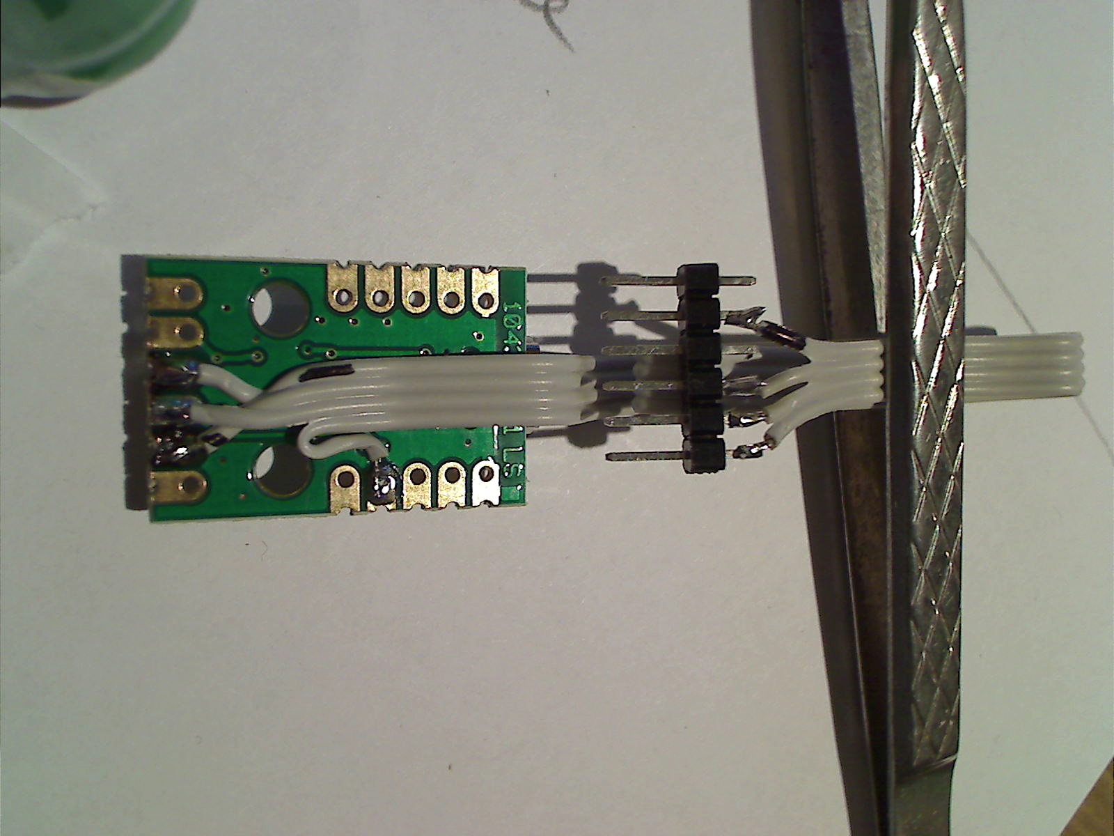

#9227 Re: Der WII-Copter ( Selbstbau-Projekt )
Beitrag von bendh »
http://www.elv.de/output/controller.asp ... ail2=28776
für 5,95 €
und an pin 7/8 ( DTR ) Reset anschließen Rest siehe Bild
Gruß Bernd

#9228 Re: Der WII-Copter ( Selbstbau-Projekt )
Beitrag von bendh »
und noch ein Bild dazu
Gruß Bernd
Picture 35.jpg (305.56 KiB) 1464 mal betrachtet
Gruß Bernd
#9229 Re: Der WII-Copter ( Selbstbau-Projekt )
Tx, Rx, Gnd, DTR - und was machste mit Ub ? Denke mal überflüssig, weil vom USB versorgt - und der Arduino vom BEC gespeist wird, oder ?

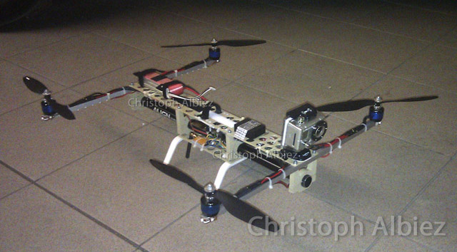

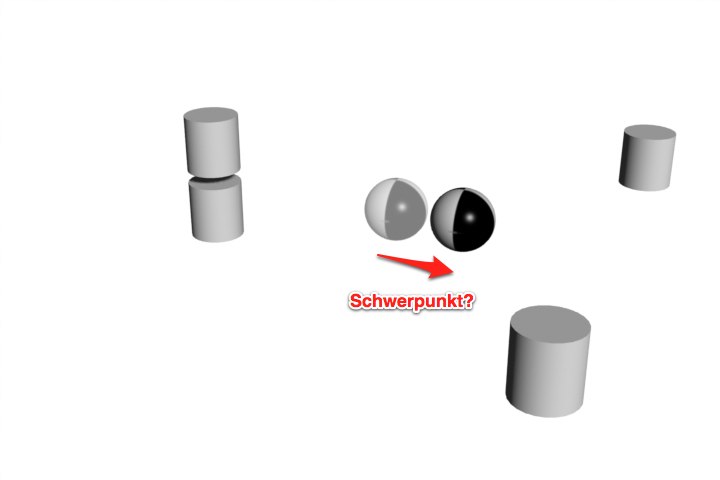

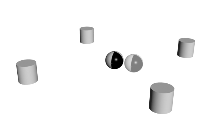

@Crizz: ja klar das dein kein "Quad" mehr ist ;)
was mich mehr wurmt ist die Frage ist der Schwerpunkt dann auch wie bei nem Tricopter? oder wo geht der hin wenn man 2 Motoren hinten hat?
und wie siehts mit der Trag-Kraft aus? durch koaxiale Anordnung soll man ja 5-20% Verlust haben oder ists in dem Fall sogar noch schlimmer da die hintern 2 Motoren nur soviel leisten müssen/sollen wie jeweils einer von den Vorderen -> 1/4 weniger Leistung?

#9233 Re: Der WII-Copter ( Selbstbau-Projekt )
Beitrag von Jingej »
der schwerpunkt bleibt in der mitte also wenn man die motoren in 120° anordnet dann genau im schnittpunkt der linien (mercedes-stern) wie beim tri auch

#9234 Re: Der WII-Copter ( Selbstbau-Projekt )
Beitrag von dynai »
hm... das wär ja gut -> fliegen mit kammera :)
weil beim quad hab ich meist das problem das der schwerpunkt sehr ungünstig wird wenn die kammera auf höher der vorderen motoren ist..
thx :)
