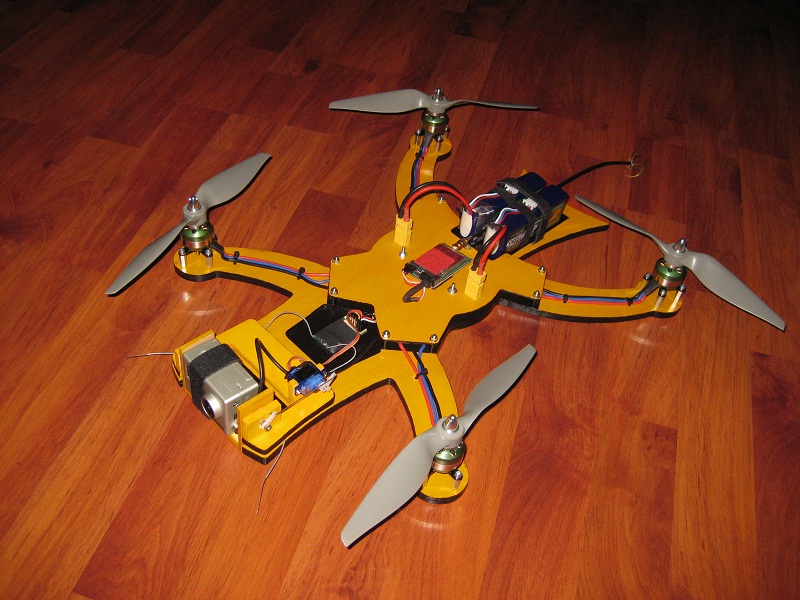

dynai hat geschrieben:weil beim quad hab ich meist das problem das der schwerpunkt sehr ungünstig wird wenn die kammera auf höher der vorderen motoren ist..
ich hab keine probleme mit schwerpunkt im Quad:

Jingej hat geschrieben:ich hab keine probleme mit schwerpunkt im Quad:
Das glaub ich dir gleich... dein Quad ist an jedem Punkt schwer :wink:

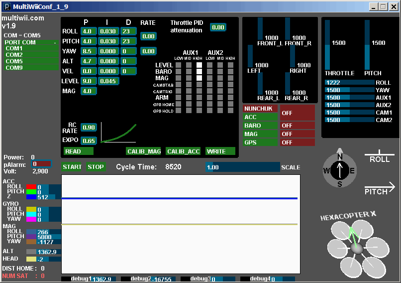

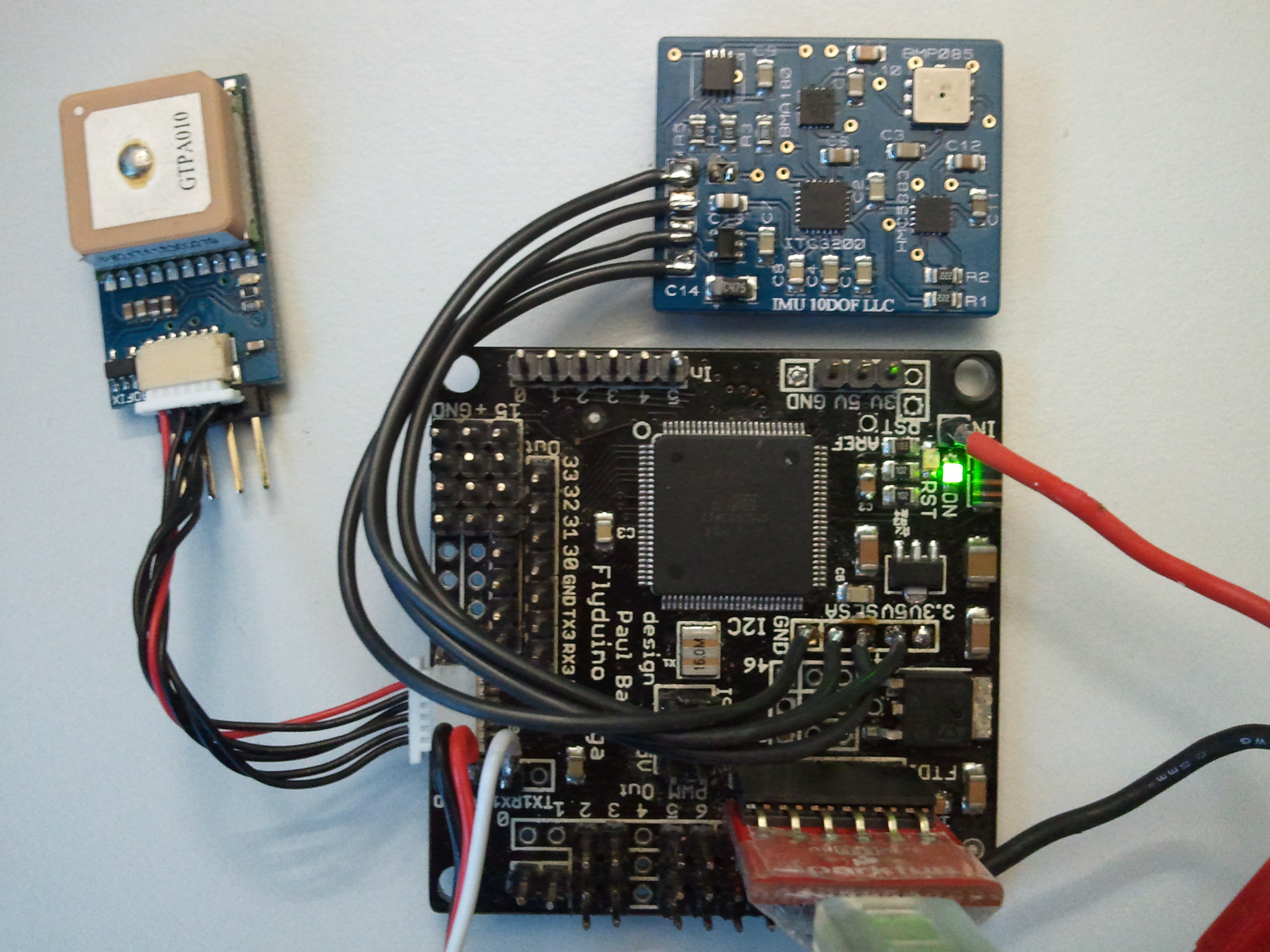

gerade eingetroffen (Drotek IMU 10 + LLC) und zickt leider
-MultiWii 1.9 (letzte Version)
-Drotek IMU 10 + LLC
-Flyduino MEGA V2
Fehler:
ich bekomme in der GUI keine Anzeige der Sensoren, bzw. es gibt keine Ausschläge/Reaktion auf Lageveränderung der IMU,
vielleicht hat der ein/andere einen Tip :)
Jo
Sketchänderungen:
#define I2C_SPEED 400000L //400kHz fast mode, it works only with some WMP clones
//enable internal I2C pull ups
//#define INTERNAL_I2C_PULLUPS
#define DROTEK_IMU10DOF
2012-01-09 16.20.52.jpg (1.57 MiB) 961 mal betrachtet

debug2 zeigt fehler auf dem I2C an ? :mrgreen:

Schachti hat geschrieben:debug2 zeigt fehler auf dem I2C an ? :mrgreen:
das haben wohl mehrere? (laut diverser Foren)
muß die Lötbrücke auf der IMU geschlossen werden?

mr_swell hat geschrieben:
Da de Brücke die Adresse der Sensoren festlegt, würde ich sagen 'JA'! (Bei meinem ALLINONE Board musste ich die Lötjumper gegen Masse brücken, weiss nicht genau, obs am Drotek Board genauso ist!)
Du kannst ja nix kaputtmachen, versuch es einfach! Laut deiner GUI sind ja alle Sensoren auf 'Off'!

du solltest die imu mit strom versorgen ;)

warthox hat geschrieben:du solltest die imu mit strom versorgen ;)
Hm - auf seinem Foto siehts so aus als wären +5V und Masse verbunden! Oder hab ich da was übersehen?

Frage Was ist das im roten Kreis? sieht angebrutzelt aus.

Ich denke Warthox hat recht - nur mit dem USB wird das IMU nicht mit Strom versorgt! Hast du auch noch den Lipo dran? Hab grade erlesen, dass die Lötbrücke die internen Pullups des Drotek Boards aktiviert und nicht - wie ich irrtümlich angenommen habe - die Adresse!

frankyfly hat geschrieben:Frage Was ist das im roten Kreis? sieht angebrutzelt aus.
Dürfte die Lötbrücke für die internen Pullups sein!

reinhpe hat geschrieben:
Lipo 3S extern ist drauf
Peter
Genau das ist es, hatte es schon mal gebrückt, war mir dann nicht sicher und hab sie wieder entfernt....
ich teste das gerade ohne Fernsteuerung (Firma)
könnte das die Ursache sein?
