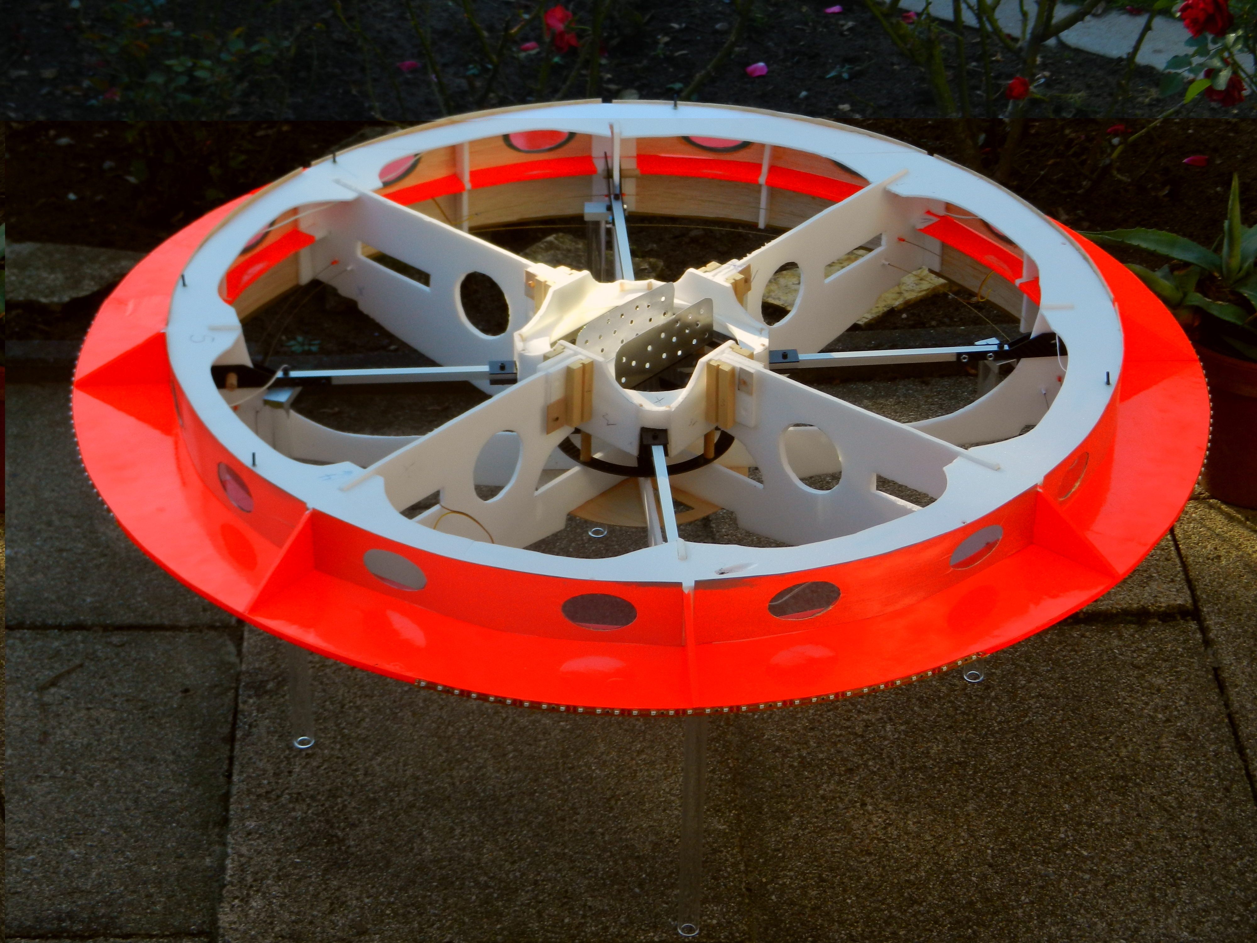

Ich habe die ORION jetzt mal testweise bei schönem Sonnenschein auf die Landebeine gestellt und ein paar neue Fotos erstellt für euch. :D
