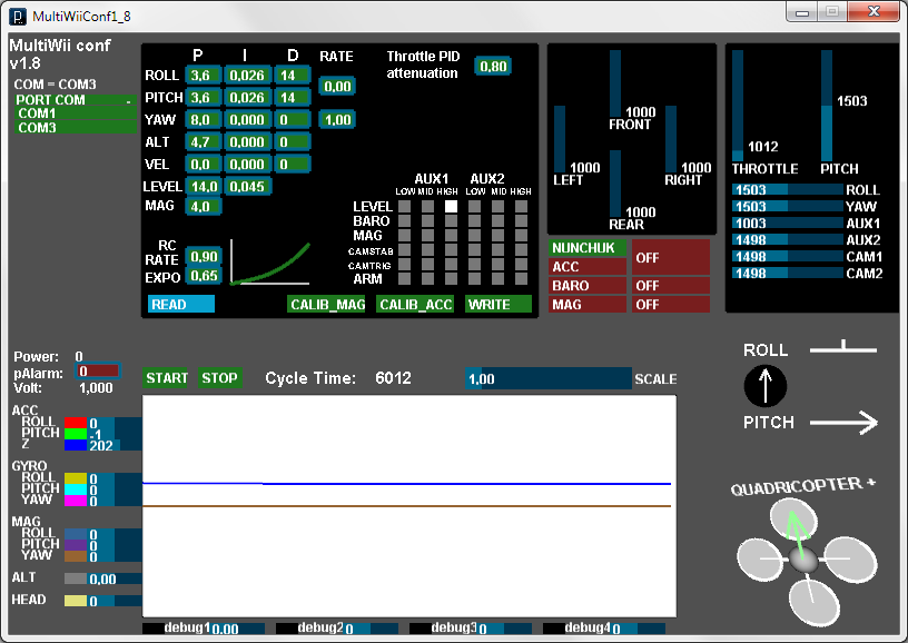

Liebe MultiWii-Gemeinde,
ich habe seit kurzem ein Problem mit meinem Quadrocopter, ich hoffe ihr könnt mir helfen.. ;)
Vor ein paar Tagen habe ich meinen QuadP zu einem QuadX umgebaut, weil ich endlich mal fliegen wollte wie ein Erwachsener! :mrgreen:
Dazu habe ich jediglich die LED´s an einem Ausleger getauscht und das Shield entsprechend gedreht. Im MultiWii 1.8p2 Sketch habe ich nur den entsprechenden Eintrag in der Config.h geändert und QuadP auskommentiert. So weit so gut. Alle anderen Einstellungen, wie die PID-Werte u.s.w. habe ich so belassen wie sie waren:
(nicht wundern, das ist noch ein alter Screenshot von der +-Variante)
Beim ersten Testflug dann die Ernüchterung.. Er fängt sporadisch an zu zappeln bzw. schüttelt sich.. :cry: :shock: Das ließ mir keine Ruhe, sodass ich sämtliche Löststellen und Leitungen gestern Abend komplett neu verlötet habe. Die einzige Änderung, die ich noch vorgenommen hatte, waren je ein Streifen weißer LED´s an der Unterseite als "Landebeleuchtung", mehr wurde nicht verändert.
Ich war vorhin nochmal draußen, mein Kumpel Marco hat das Zappeln freundlicherweise mal gefilmt (auch in 720p), man hört es auch ganz gut im Video:
Habe leider überhaupt keinen blassen Schimmer, was da nun wieder falsch läuft. Vielleicht erinnern sich welche, dass ich bei Inbetriebnahme meines Copters ebenfalls Zappelprobleme beim abfangen bzw. zugabe von Vollgas hatte. Das war dann abgestellt, und ich kann mir nicht erklären, wo ich nun einen Fehler beim Umbau gemacht haben soll.
Ich bedanke mich für Eure Hilfe!
Liebe Grüße,
Nico

nimm mal I-wert auf die hälfte von dem jetzigen

Throttle Att. PID ist auhc extrem hoch - da schaltet ja beim pitchpumping die Regelung fast ganz ab. Würde ich mal auf nen deutlich geringeren Wert setzen, braucht man ja eigentlich nur bei Vollgas und da eigentlich auch nicht so extrem hoch

#9756 Re: Der WII-Copter ( Selbstbau-Projekt )
Beitrag von TR2N »
Hey Leute,
vielen Dank für Eure schnelle Hilfe! :)
Ich senke mal die I-Werte auf die Hälfte, also "13" und Throttle PID-Attenuation stelle ich mal auf "0.40" und gebe Euch dann ein Feedback. Was ich aber nicht verstehe ist der Zusammenhang zwischen den Umbau von + auf X, wieso ändern sich dann die Werte bzw. muss ich diese ändern? An dem Fluggerät ändert sich ja eigentlich nichts. :?:

Nico, fliegst Du da zufällig mit aktiviertem NK? Die PID-Werte für Roll und Nick sind ja eher dezent, doch Level ist halt noch auf dem extrem hohen Default-Wert.
Throttle PID ist viel zu hoch, da sollte eigentlich 0.3 bis max. 0.4 ausgereicht haben, sonst ist da irgendwas ziemlich faul. Und YAW-Rate 1.0 ist ziemlich gewagt. Wenn mich nicht alles täuscht, würde bei voll YAW in diesem Fall sogar die Regelung deaktiviert sein.
Wenn das nicht hilft, ruf mal an. Bin wieder zu Hause.

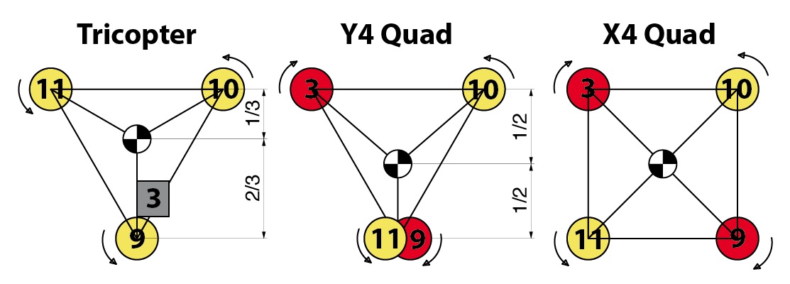

Da gibt es ja jetzt auch einen Y4 ... sehe ich das richtig, daß die beiden Motoren hinten übereinander gelagert werden ? Und daß kein Servo mehr benötigt wird ?
Würde zwar ne geniale (logisch, was auch sonst ;) ) Y3 Steuerung wegfallen, die ich mir ausgedacht hatte - aber wenn das mit dem Y4 so ist wie ich denke, ist das genau das Konzept, an dem ich seit dem Sommer rumüberlege :oops: und durch das feste Heck würde das alles auch einfacher werden.
MFG
speedy
#9760 Re: Der WII-Copter ( Selbstbau-Projekt )
hast du genau richtig erkannt

So-so, Y4 gibt es auch. Und man braucht nicht mehr Komponenten als für einen X4 Quad.
Lohnt sich das ? Fliegt es besser / anders ?
Was sind die Vor- & Nachteile ?

laserman hat geschrieben:Was sind die Vor- & Nachteile ?
Meine Überlegung beim Y4 war - ich habe hinten zwei Motoren/Propeller und somit auch "doppelt soviel Kraft" - also sicherlich ein paar Verluste, aber an einem Punkt trotzdem mehr Kraft.
Somit sollte es auch möglich sein einen Copter zu bauen, bei dem der Schwerpunkt nicht im Mittelpunkt liegt, sondern eben weiter nach hinten verlagert. Bei den Spinnen zum Beispiel - die sehen zwar cool aus, aber es muß trotzdem noch drauf geachtet werden, daß der Schwerpunkt in der Mitte ist - und somit ist bei denen der Akku trotzdem noch recht weit vorne.
Sehe gerade die Verteilung, daß der Schwerpunkt bei 1/2 liegen muß - das sehe ich anders. Durch relativ lange Vorderarme und nen relativ kurzes Heck sollte das mit Hebelwirkung doch trotzdem passen ? Also ich hatte da eigentlich vor den Heckausleger nicht größer als die 1/2 Prop zu machen und die Frontausleger ... na ich sage mal so ungefähr 1-1,5 Proplängen.
MFG
speedy

Einfache Rechnung,
summe aller Momente um einen punkt X = Null
da die Motoren gleichviel Gewicht haben und auch alle gleichviel Schub brauchen....
wenn man um die Roll-Achse rechnet hast links und rechts jeweils einen motor die gegenseitig das roll-moment ausgleichen
wenn man um die Nick-Achse rechnet hast du vorne 2 Motoren und hinten 2 Motoren -> die Hebel um die Rollachse müssen gleich lang sein -> Mittelpunkt auf 1/2 Länge
im Verhältnis zu einem Y3 liegt bei einem Y4 der Schwerpunkt weiter hinten
gruß Chris
