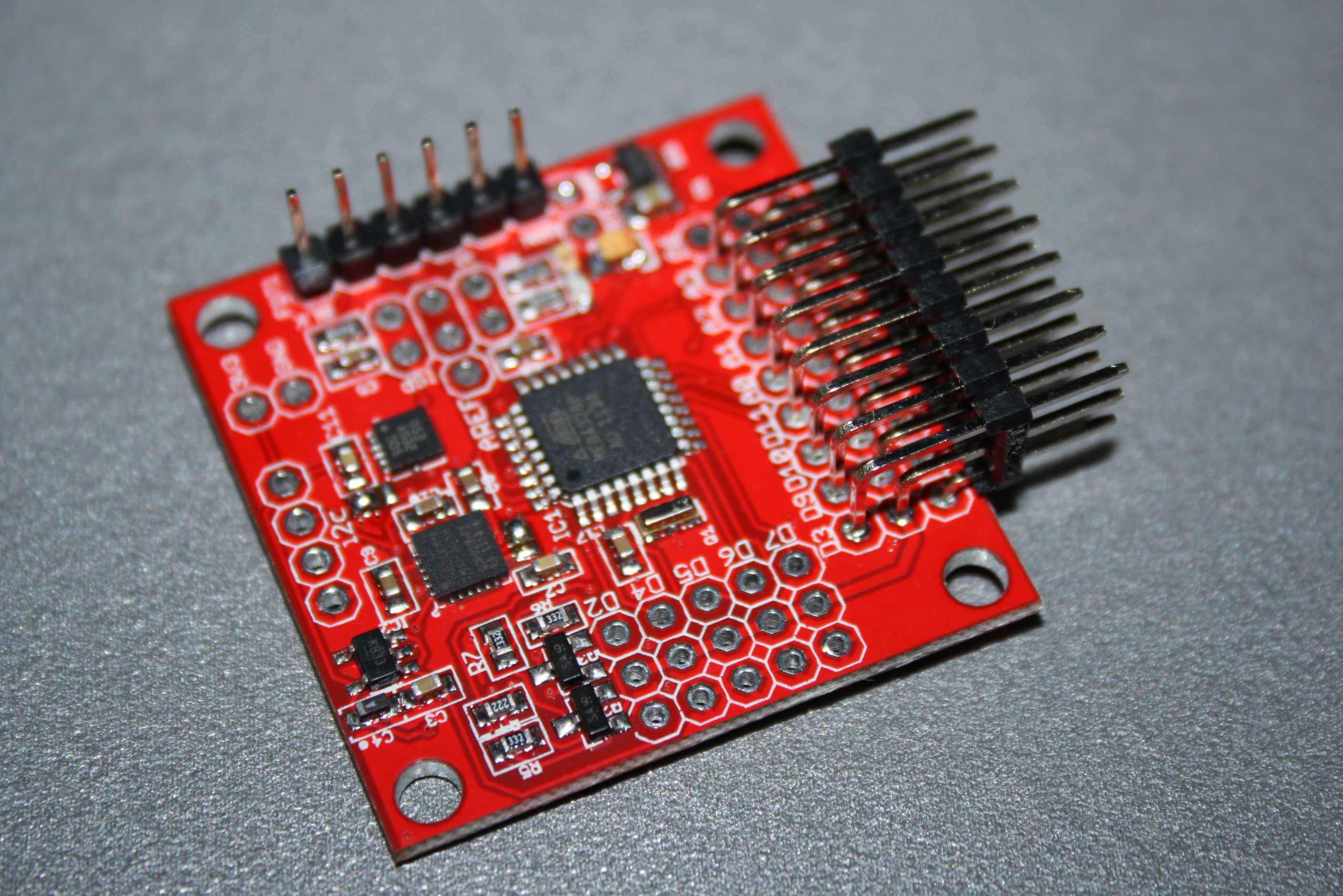

bei euch muss es ja ganz schön kalt sein, das ihr so viel lange weile habt um schalter zu zählen
sagt mir lieber mal ob das so geht, den da scheinen die meinungen doch aus einander zu gehen.
das ist ein drohtek 6dof v2

Nö, einfach mal probieren.yacco hat geschrieben:Irgendwas sagt mir, dass du auf die Zahl 64 hinauswillst...?
Erste Verwirrung: Wir haben 9 Schalter-Kombinationen. Wenn man drei Sensoren schalten will, gibt es inklusive "alle aus" und "alle ein" genau 8 mögliche Sensor-Kombinationen. Die Schalter-Kombinationen müssten also eigentlich ausreichen. Tja,... eigentlich...
Nee Schachti, das geht nicht, weil die Kabel nämlich nicht verlötet sind.Schachti hat geschrieben:bei euch muss es ja ganz schön kalt sein, das ihr so viel lange weile habt um schalter zu zählen![]()
EDIT: Sind sie doch, wenn man ganz genau hinsieht. Denke ich mal zumindest.
Scherz beiseite, warum sollte das nicht gehen? Die 6DOF läuft bei mir auf dem Flydumini genau so.
#9775 Re: Der WII-Copter ( Selbstbau-Projekt )
und warum braucht man kein Logic Level Converter http://www.drotek.fr/shop/en/37-logic-l ... ifter.html
hab jetzt schon ein paar leute gefragt, es geht ist aber nicht so schön, es geht gut, bis es geht gar nicht
der copter fliegt so nur bei voll gas schüttelt er sich auf, ganz komisch
rahmen ist Standard, roxxys mit 8x4,5 von paul und gewuchtet, alle anderen mit wii fliegen super.
das ist der erste mit 6dof v2
#9776 Re: Der WII-Copter ( Selbstbau-Projekt )
Um ein für das Pro Mini verwertbares High-/Low-Signal zu erzeugen, braucht es entweder Pullup-Widerstände oder einen LLC. Der LLC ist die theoretisch elegantere aber auch etwas aufwändigere Lösung. Da die 6DOF V2 jedoch schon Pullups drauf hat, erübrigt sich die Frage nach einem LLC. Selbst Fabio hat übrigens auf seiner FreeIMU "nur" Pullups, was seiner Aussage nach völlig ausreichend ist.
Dein Problem liegt eher darin, dass der ITG ein viel einfühliger Sensor als das WMP ist und eben auch etwas empfindlicher auf feine Vibrationen reagiert. Ich würde ich der Reihenfolge versuchen:
1) Vibrationen noch weiter verringern
2) IMU besser dämpfen (lieber zu hart als zu weich, auch wenn es komisch klingt)
3) PID Werte optimieren
4) Throttle PID höher stellen
5) LPF im Sketch auf eine niedrigere Filterfrequenz stellen

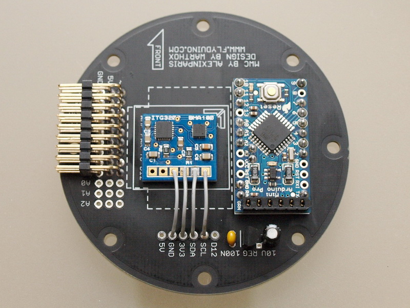

#9778 Re: Der WII-Copter ( Selbstbau-Projekt )
Hi Schachti
Wie schon geschriebne benutz ich für die 9 Dof nen llc vom Jörg.
Aber wenn du dir unsicher bist, bitte sehr
Arduino incl Board mit LTG 3205 und nem BMA180 incl LLC und 3.3V ausgangund i2C port für weitere sensoren!
http://flyduino.net/Miniwii-Flightcontroller-Kit
Achsp keine Schrauben gefunden

#9780 Re: Der WII-Copter ( Selbstbau-Projekt )
Hm
danke. Sag mir d Paypal. Kriegst was für. Sind ja spezielle .
Die mini Wii kommt in meinen "Schnatz"
