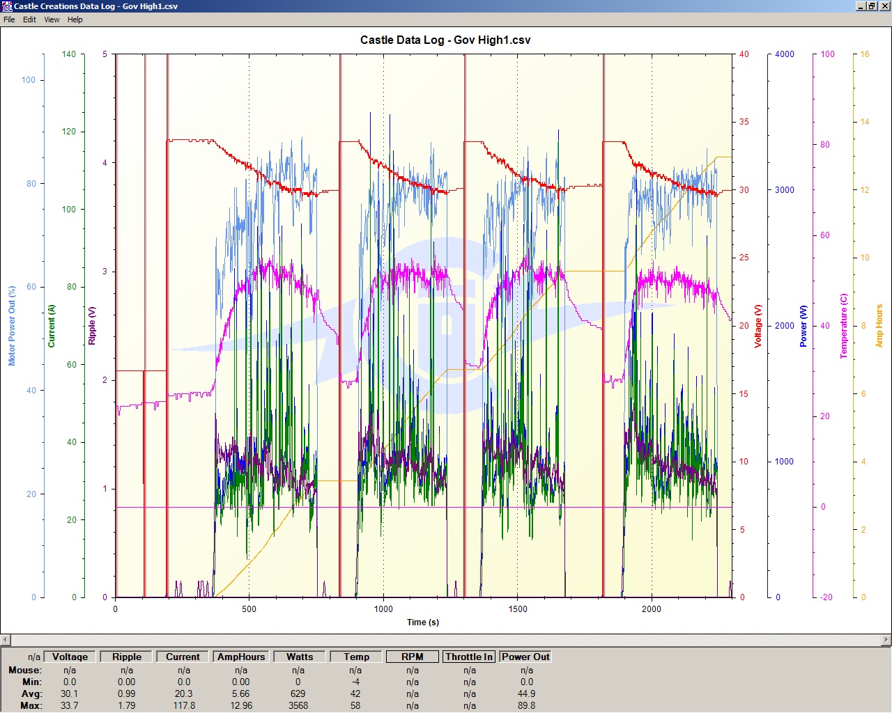

Oh Mann Dierk,
was soll denn sonst ausser diesen Spitzen beim Deinem "Pitchen" eines 6S Helis entstehen?
Robin hat mit 6S Spitzen von 160A erzeugt - sein Regler war aber kühler infolge der
"Helibewegung"
mit 8S
mit 8S
