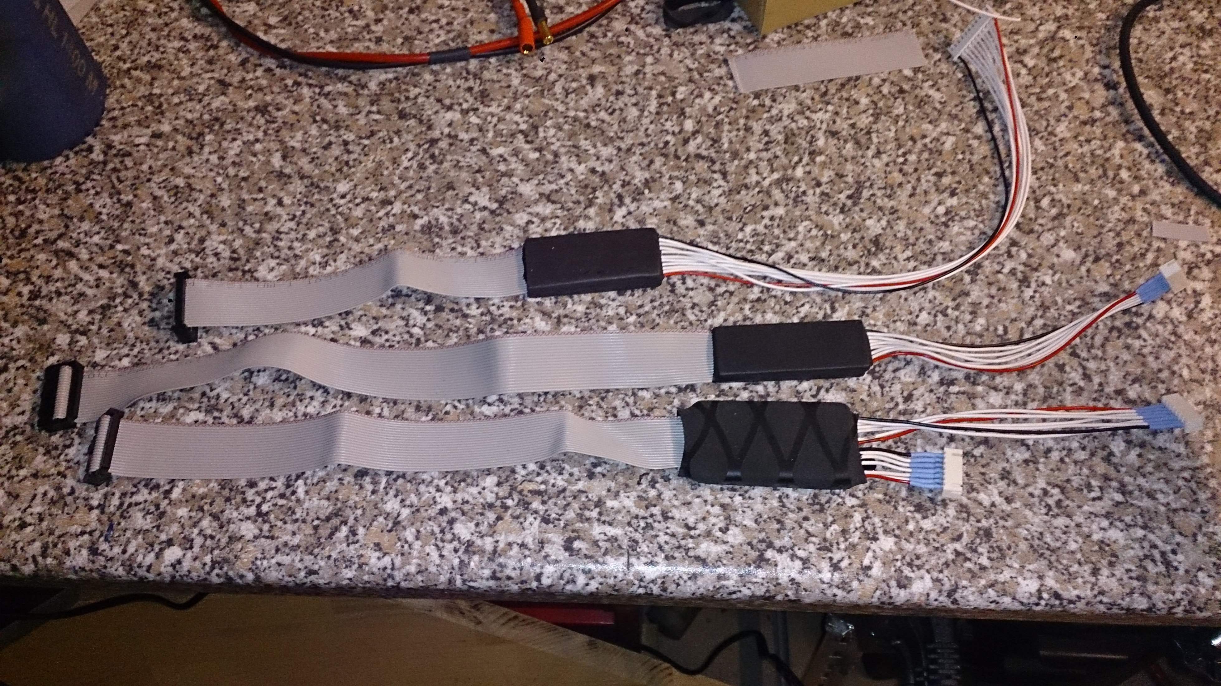

Hallo, ich hab mir solche Kabel selber gemacht.
pepsi

Die Kabel und Stecker sind vom großen C.
Ich habe Lochrasterplatinen verwendet um die kabel zu verlöten.
Danach über und unter die Platine kleine Kunstoffplatten mit Plastidip verklebt und dann eingeschrumpft.
So ist auch eine Zugentlastung gegeben.

ich bin jetzt einfach mal davon ausgegangen, daß der balancerstecker pulsarseitig ein rastermaß von 2,54 hat.
hab jetzt für 18€ bei conrad teile bestellt und baue ein schönes großes balancerboard, bei dem ich alles unter bringe.
größte herausforderung wird sein das flachbandkabel an die platine zu löten.
hab nix gefunden,was mir das rastermaß vom flachbandkabel sauber auf die 2,54mm von der platine aufdröselt...
Gruß, Flo

V1 ist fertig.
2S für den senderakku
3S Lipoheizung
2x4S Versorgungsakku
2x6S Diabolo550
2x7S Diabolo
Gruß, Flo
