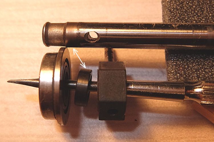

Im Zug einer Schadensaufnahme wollte ich prüfen, ob die HRW vielleicht krumm ist. Nein, sie ist gerade geblieben, muß aber dennoch ersetzt werden.
Dort, wo sie im linken Flanschlager (in der Heckfinne) geführt war, ist so viel Material abgetragen, daß der Durchmesser nur noch 4,5 anstatt 5 mm beträgt.
Im Bereich des rechten Lagers (zum Rotor hin) ist keinerlei Schaden.
Wo der kleine Distanzring saß, sind auch Einlaufspuren, aber eher unbedeutend.
Der Heli hat schon mehrere hundert Flüge drauf, und im Flug hatte ich von dem Lagerproblem nichts gemerkt, war auch nicht die Absturzursache.
Die Frage, die ich mir (oder Logo-Kennern hier) stelle: Hab ich beim Zusammenbau was falsch gemacht oder ist das natürlicher Verschleiß?

"Natürlich" ist dieser Verschleiß nicht, kann aber z.B. daher rühren, dass das Lager nicht mehr so glatt gelaufen ist und das Spiel zwischen Welle und Lagerbohrung ausreichend genug war dass die Welle lieber dort gedreht hat anstatt dass das Lager gedreht hat.
Da die eingelaufene Fläche aber nicht glänzt könnte man meinen, dass das Lager später einmal wieder seine Urfunktion ausgeführt hatte.
Kann z.B. passieren wenn das Lager Rattermarken bekommen hat, Schraubensicherung, Sekundenkleber oder Dreck in das Lager gelaufen ist oder aber das Spiel zwischen Bohrung und Welle von vorn herein so groß war dass es sich dort einfach leichter gedreht hat als im Lager.
Um derartiges zu verhindern muss man "eigentlich nur" dafür sorgen, dass die Welle in der Lagerbohrung Stramm sitzt (und das Lager in seiner Fassung auch). Da kann man z.B. auch Schraubensicherung (je fester um so besser) nehmen oder die Welle z.B. ganz vorsichtig und nur ganz wenig ankörnen, so dass die in der Lagerbohrung festsitzt.

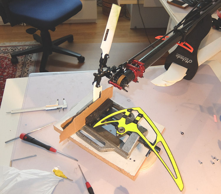

Matthi's 1-Stunden-Kalkulation war für mich die Herausforderung, einen Weg zu finden, die Heckfinne abzuheben, ohne daß das Heckgetriebe komplett auseinanderfällt und ohne daß die richtige Verdrehung des Riemens verlorengeht. Die Sache fing recht gut an, siehe Bild:
Dann den Wellenstummel und den Innenring des Kugellagers mit Aceton gereinigt, beides per Zahnstocher mit Loctite 648 benetzt, nun sollte die Finne wieder aufgesetzt und verschraubt werden.
Doch jetzt nahm das Unglück seinen Lauf:
Zu 3/4 auf die Welle aufgeschoben, klemmte plötzlich das Kugellager, ging nicht mehr vor und nicht mehr zurück. Ich hatte wohl gesehen, daß der Wellenstummel (nach nur ca. 20 Flügen) etwas angeraut war, aber ich vermutete, daß Material fehlt, was durch das Loctite, welches bis zu 0,15 mm Spalt überbrücken kann, wieder ausgeglichen würde. Offensichtlich hatte das beginnende Einlaufen aber die Oberfläche des Wellenendes in einer Weise verändert, daß sich das Kugellager nicht wieder aufschieben ließ :cry: .
Jetzt konnte ich meinen Schnellreparatur-Trick vergessen - mußte das Heck komplett zerlegen, zum Glück hatte mein Händler (fast vor Ort, 2 x 55 km) die Welle vorrätig.
Ist inzwischen eingeklebt, bin gespannt, wie das Heckgetriebe ab jetzt funktioniert...
(Das mit der Tasse Kaffee kriegen wir schon irgendwann hin, Matti, danke für Dein Angebot, zu helfen).
