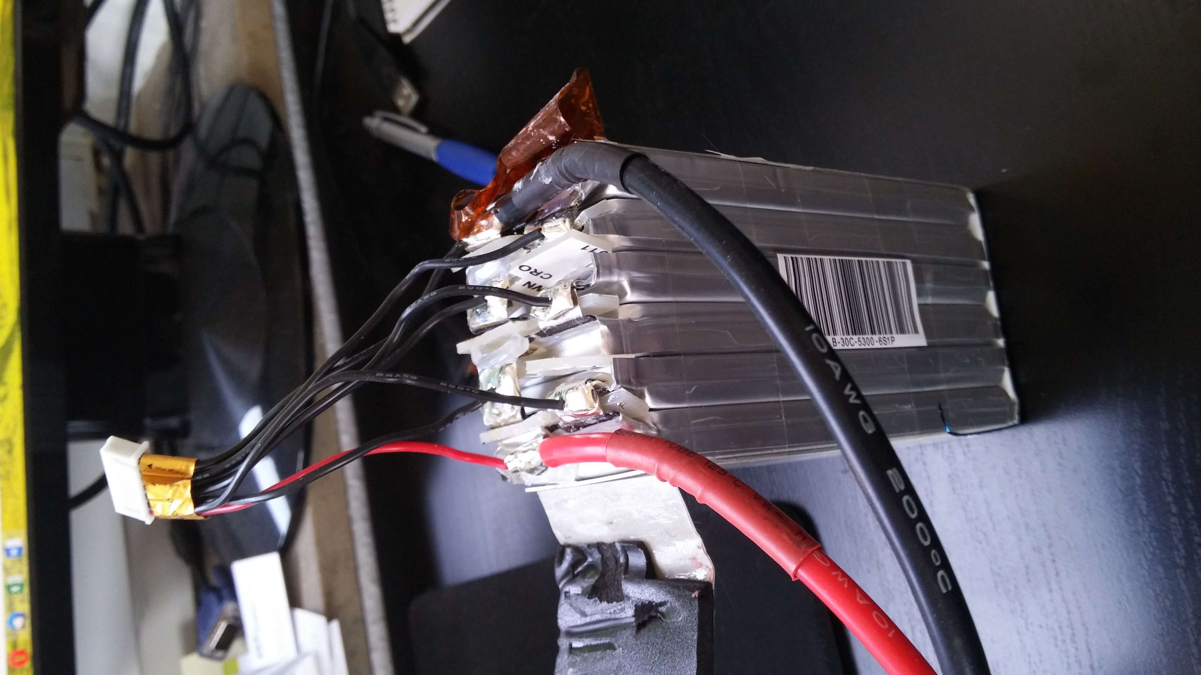

hatte gestern beim fliegen einen seltsamen Effekt: Aus dem 12S Pack kam auf mal kein Strom mehr raus. :shock: Trotz dem das alle einzelnen Zellen volle Spannung zeigen ?!?
Hab eben den Pack durchgemessen und festgestellt das eine kalte Lötstelle zwischen den Zellen ist. Also vorsichtig den Pack aufgefummelt - hab ich gebraucht gekauft, daher ist eh nix mit Garantie :? - und nachgeschaut was da los ist.
Auf dem Bild erkennt man ganz gut das zwischen der 3 und 4 Zelle eine kalte Lötstelle ist. Nicht schön, aber problemlos zu reparieren.
Was ich aber eigentlich zeigen wollte und ich so noch nicht gesehen hab, ist das die Zellen nicht miteinander mit Spiegelklebeband o.ä. verklebt sind.
Das Heist im Falle eines Falles kann der versierte Modellbauer recht problemlos eine einzelne Zelle tauschen oder entfernen.
Meine bisherigen Versuche vor ein paar Jahren scheiterten oft da dran das die Zellen so fest miteinander verklebt waren das sich beim auseinanderziehen die Zelle verformte und sich das Folienmaterial reckt. Also Bauchig wird. Die Zellen dann noch halbweges Formschön zusammen zu bekommen kann man dann vergessen.
Der Pack ist jetzt wieder verlötet und zeigt satte 25,2 Volt an. :D
