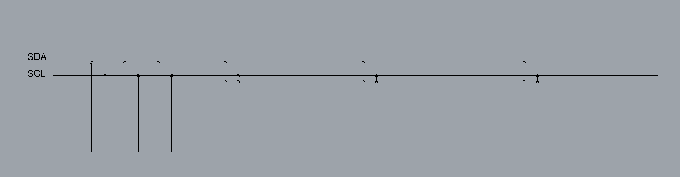

#15 Re: Arduino I2C
hm.... ich hab zwar nicht sooo viel Ahnung von der Proggerei, aber mit der HW-Seite mehr zu tun. Bei I2C beträgt die maximale Leitungskapazität 400 pF , das kann je nach Kabel sehr schnell tricky werden. Oder man puffert den Bus , z.b. PCA9515, dann sind bis zu 100 m Kabellänge machbar. Egal wie, es geht auf jeden Fall nur twisted pair, einfache Leiter mit parallelen Leitern erreichen zu schnell die zulässige Maximalkapazität. Wobei SPI noch empfindlicher ist.
