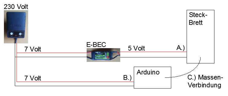

Moin moin,
nach einigen Versuchen und Unterstützung von the-fallen, habe ich es doch nicht geschafft so zu lösen, wie ich es ursprünglich vor hatte....
Darum wende ich mich hiermit an euch, ob noch jemandem etwas einfällt.
Also ich möchte, wie im Bild dargestellt, mit zwei unterschiedlichen Spannungsquellen den Arduino und die restlichen Bauteile (Servos, Sensoren, LEDs etc.) hier nur mit “Steckbrett“ angedeutet versorgen.
Zuerst habe ich die Spannungen gemessen: Jeweils knapp 5Volt.
Das Delta der beiden Minus Potentiale war nur 0,02 Volt groß.
Das Delta von Plus A.) nach Minus B.) war knapp 5V.
Das Delta von Minus A.) nach Plus B.) war ebenfalls knapp 5V.
Das alles ohne Massenbrücke C.)
Totzdem funktioniert alles nur dann, wenn ich entweder die Spannungsversorgung mittels A.) alleine, oder durch B.) alleine vornehme. Ob mit, oder ohne Massenverbindung C.) spielt komischer Weise keine Rolle.
Warum geht es nicht, wenn beide Spannungsquellen gleichzeit aktiv sind?

die Masseverbindung C ist m.E. unnötig, da das BEC die Masse durchschleift.
Ich nehme an der Arduino hat einen eigenen Spannungsregler, sonst könnte er die 7V von Deinem Steckernetzteil nicht verkraften?!
Wie versorgst Du beides mit B bzw. A alleine? Gibst Du die 7V direkt auf das Steckbrett? Aber das sind dann 2V mehr als vom BEC.
Meine Vermutung geht dahin, dass wenn die beiden Schaltungen mit unterschiedlichen Spannungen betrieben werden, die Logikpegel vom Arduino zu Deinem Steckbrett nicht stimmen.
WAS GENAU funktioniert eigentlich bei der getrennten Spannungsversorgung nicht? Vlt. kann man ja durch eine genauere Beschreibung auf das Problem schließen.

Richtig, ich habe vergessen zu schreiben, das ich das Aruino UNO habe, das hat einen Spannungsregler und der spuckt 5Volt aus.adrock hat geschrieben:Ich nehme an der Arduino hat einen eigenen Spannungsregler, sonst könnte er die 7V von Deinem Steckernetzteil nicht verkraften?!
Nein das Steckbrett wird lau Bild oben vom BEC versorgt, der ja einen 5 Volt ausgang hat.adrock hat geschrieben: Wie versorgst Du beides mit B bzw. A alleine? Gibst Du die 7V direkt auf das Steckbrett? Aber das sind dann 2V mehr als vom BEC.
adrock hat geschrieben: Meine Vermutung geht dahin, dass wenn die beiden Schaltungen mit unterschiedlichen Spannungen betrieben werden, die Logikpegel vom Arduino zu Deinem Steckbrett nicht stimmen.
Den Satz verstehe ich nicht. Der Arduino UNO wird mit 5V betrieben und das Steckbrett auch. Eine Spannung über Kreuzmessung gibt jeweil 5V aus...
Das angeschlossene Servo zuckt nur in regelmäßigen Intervallen in kleinen Winkeln in eine Richtung. Die LEDs blitzen unmotiviert hin und wieder.adrock hat geschrieben: WAS GENAU funktioniert eigentlich bei der getrennten Spannungsversorgung nicht? Vlt. kann man ja durch eine genauere Beschreibung auf das Problem schließen.

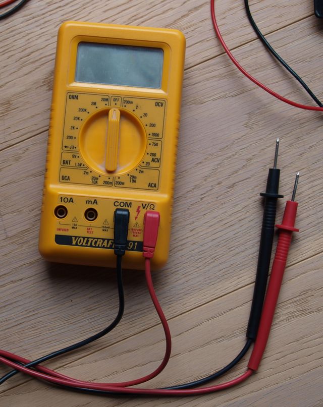

sowohl das Keto BEC, wie auch das Aruino UNO Board haben eine durchgängege Minusleitung. Mein Ohmmeter sagte jedenfall piiiiip
Bei der Messung, war das BEC abgestöpselt und beim Arduino nur die Minusleitung mit meinem Messgerät (einfacher Bauart) verbunden.

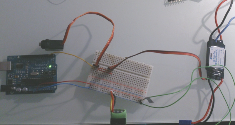

Hier mal mein Versuchsaufbau gemäß deiner Beschreibung. Auf dem Arduino läuft der Servo-Beispielsketch. Da ich kein Keto-BEC habe musste ein 30A - Regler mit integriertem BEC herhalten.
Es funktioniert.
Beim Arduino habe ich den VIN-Pin benutzt anstatt den Klinkenstecker - einfach weil ich gerade keine passende Klinke da habe. Die sind aber verbunden.
Es funktioniert.

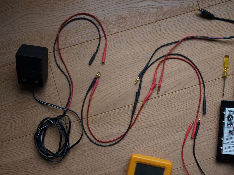

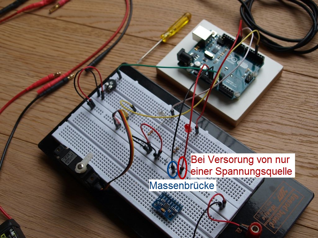

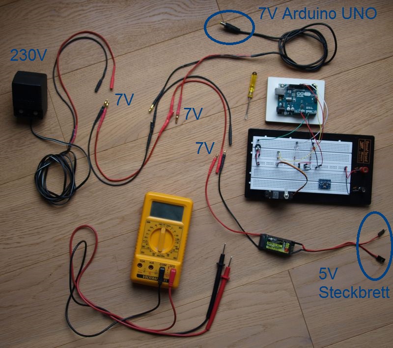

Hier Bilder von meiner Hardware...

...sagmal, wenn Du beides getrennt versorgst, dann sollte das Delta der beiden Versorgungsspannungen (also "Plus A" nach "Plus B") auch annähernd 0 sein. Ist das der Fall?
Ansonsten kann ich jetzt erstmal auch keinen Fehler entdecken...
