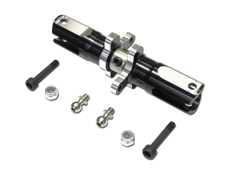

Moin.
Ich habe mit den originalen Hecks (schon mehrere probiert) das Problem, dass bei höherer Drehzahl starke Vibrationen auftreten. Zum Test hab ich dann mal die Heckblatthalter und Nabe von meinem Logo montiert und sofort war alles vibrationsfrei. Da ich schon häufiger davon gelesen habe, dass man das Logo-Heck montieren kann, wollte ich mich nach Erfahrungswerten erkundigen. Kann ich einfach das Heck montieren und die Steuerbrücke vom Alien weiterverwenden? Sieht für mich nicht so ganz passend aus. Oder auch diese teile vom Logo nutzen?

Hallo Nils,
ich würde einfach eine neue Nabe und/oder Hecksteuerbrücke kaufen. Womöglich ist die Nabe oder die Welle nur verbogen.
Es gibt den kompletten neuen Heckrotor auch vormontiert um € 49,00 (hp6060).
LG Roland
LG Roland

Du kannst aber auch den Heckrotor vom Revolution 500 verwenden. Dieser ist aus Kunststoff und dadurch etwas elastischer und verzeiht Systemvibrationen eher. Die Riemenspannung macht auch sehr viel aus. Nicht zu fest anspannen.

Hab schon zwei originale Sätze durch, daher hab ich einfach mal mein Mikado Heck draufgeschraubt. Sieht mechanisch grenzwertig aus hat aber sehr wenig Vibs. Daher möchte ich mir kein 3. Heck zulegen, welches nachher nicht funktioniert (wenn es denn an diesem überhaupt liegt). Wenn werde ich aber mal die Plastikversion testen.

hatte an meinem Alien auch Probleme mit Vibrationen, hab mir dann den kompletten Heckrotor von Align draufgemacht, lief dann super, hat einwandfrei gepasst.

Diese Vibrationen müssen ja wo her kommen. Wenn Du schon mehrere original Alien Heckrotoren ausprobiert hast, dann bezweifle ich, dass es am Heckrotor selbst liegt. hast Du schon mal kontrolliert ob eventuell die Welle verbogen ist oder ob das Heckriemenrad "schief" auf der Welle sitzt? Kann schon sein, dass das Kunststoffheck vom Logo Vibrationen nicht so weitergibt weil es aus Kunststoff ist. Aber das behebt immer noch nicht die Ursache.

Alle Komponenten vom Heck hab ich ausgetauscht (sogar auch die Finne). Mit dem Logoheck ist es weg. Die Alien Hecks vibrieren (auch ohne Blätter). Hab mich aber nicht getraut Blätter zu montieren mit dem Logoheck, weil die Ablenkung bei diesen mechanisch sehr schlecht aussieht.
