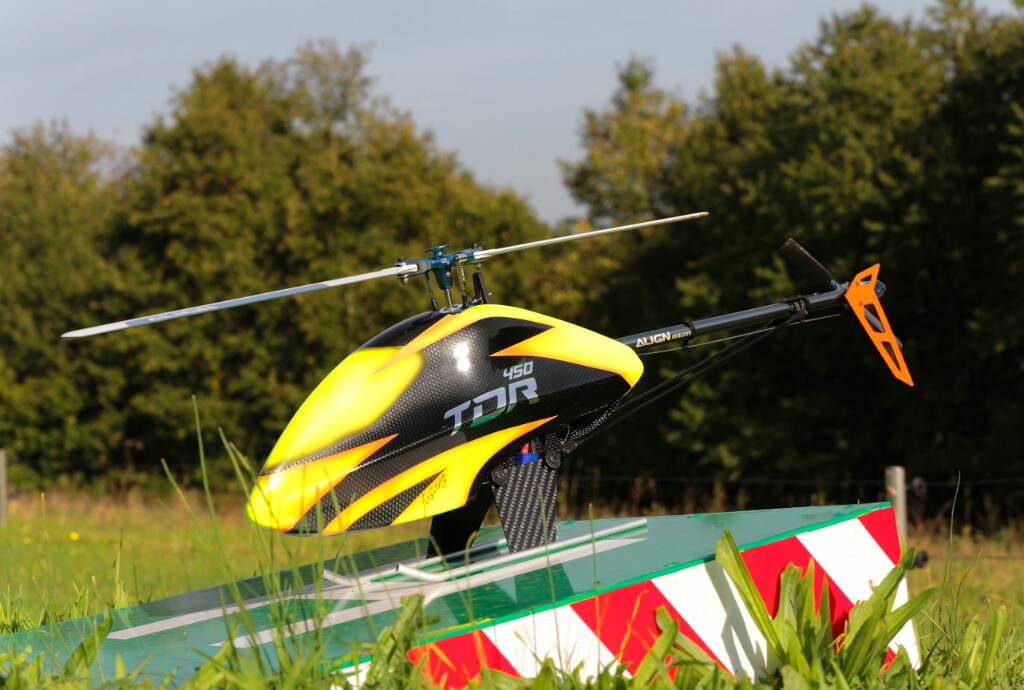

Da müssen dann die Kufen lang nach hinten stehen.
Du landest ja nicht so schräg, wie Dein Lander steht. Du setzt ja zuerst mit den hinteren Kufenenden auf und kippst dann erst nach vorne.
Das nützt aber beim Landen nix.disordr hat geschrieben:mich würde interessieren wie hoch es das Heck hebt.

#15 Re: AW: T Rex 450l dominator tuning
Mal ein Bild, wie das ausschaut. Der Heli gehört einem Vereinskollegen.
- uploadfromtaptalk1433584683475.jpg (83.8 KiB) 4237 mal betrachtet
