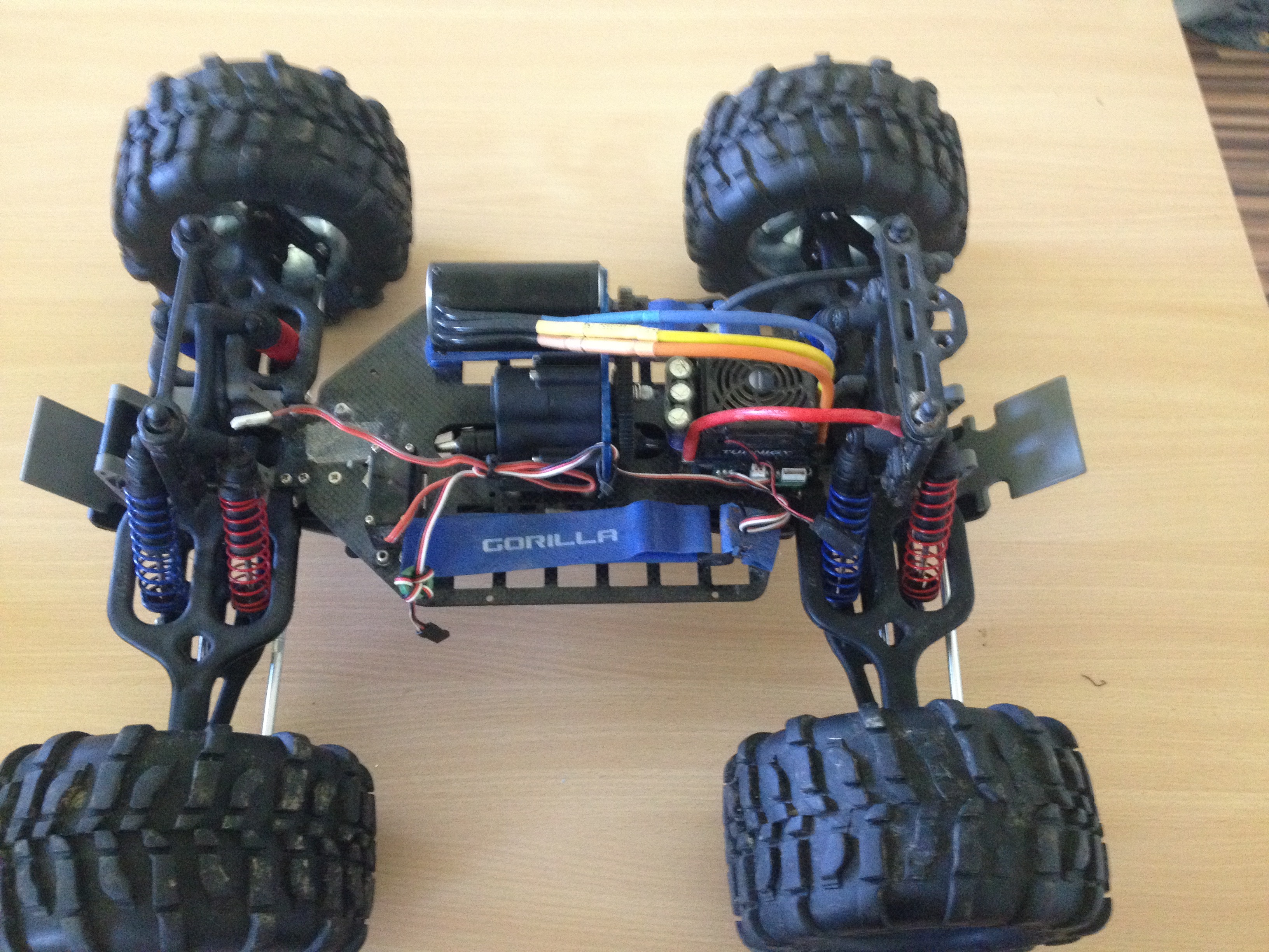

Ich habe ein Traxxas E-Max geschenkt Bekommen , nun wollte ich mal euch Fragen weiß
jemand genau das Model wegen Ersatzteile oder kann ich jedes teil einbauen von der
Serie von E-Max .
Ich Bedanke mich schon mal für die Antworten

Moin
Ich bin beim E-Maxx nicht mehr ganz aktuell...
Soweit ich mich richtig erinnere, kannst Du dich aus der Ersatzteilliste für den V2 bedienen.
Dem Akkuträger nach ist das wenigstens ein V2, wobei der noch mit Bürstenmotoren kam. Das CFK-Chassis ist wohl ein Tuningteil (und sehr sinnvoll, in dem Bereich waren alle Traxxas-Chassis immer zu weich.
Auf jeden Fall solltest Du mit Alutuning vorsichtig sein. Es ist besser, die Plasteteile im Bereich der Achsaufhängung zu lassen, die sind elastisch, und können bei Feindkontakt nachgeben.
Kritisch waren, wenigstens bei den ersten beiden Versionen, die Bulkheads, die die Querlenker lagern. Da machen Aluteile Sinn.
Vielleicht kannst Du noch ein paar mehr Photos liefern, die die Identifizierung erleichtern.

seitwaerts hat geschrieben:Ich bin beim E-Maxx nicht mehr ganz aktuell...
Passt, die Karre ist alt, also bist Du aktuell :-)
seitwaerts hat geschrieben:, wobei der noch mit Bürstenmotoren kam.
Richtig, Motorset ist von HK, habe ich über ein Jahr drauf gewartet.
seitwaerts hat geschrieben:Das CFK-Chassis ist wohl ein Tuningteil
Yap.
Wer bei den Waterworlds in Schmolle war, kennt das Teil.
