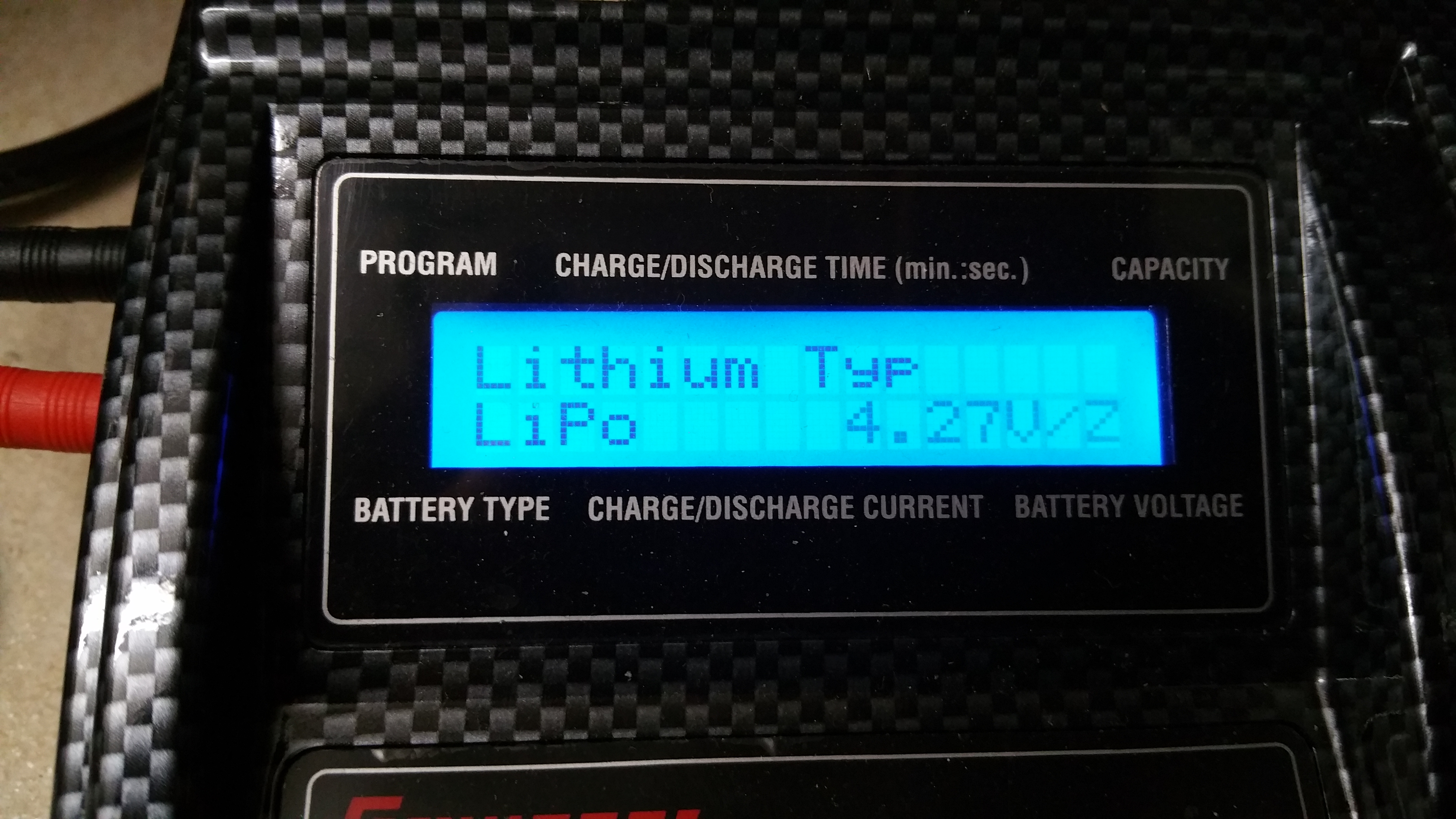

Danke Stefan, nützt aber mir nix ! Die maximale erlaubte Ladeschlussspannung für LiPo ist 4,2V ! Ich brauch aber 4,27 Volt.
Ich glaube die Dymond-Lader können es.
#8 Re: Welches Ladegerät ?
Ingo, mal über den Revolectrix GT500 nachgedacht ? Ist in kürze verfügbar, ich warte quasi täglich auf die Mitteilung. Hat zwar kein integriertes Netzteil, ist in der Leistungsklasse aber auch eher selten anzutreffen. Bin ich eh kein Freund von, ein gutes Industrie-Schaltnetzteil finde ich zuverlässiger und sinnvoller, und die gibts in unterschiedlichen Leistungsklassen und auch schon sehr günstig.
Mit dem Revo kannste die HV-Blend Lipos bis aktuell 4,35 V laden, entsprechende Auswahlmöglichkeiten ( HV Lipo 427 / 435 ) sind bereits in den Presets drin.

ICE63 hat geschrieben:Danke Stefan, nützt aber mir nix ! Die maximale erlaubte Ladeschlussspannung für LiPo ist 4,2V ! Ich brauch aber 4,27 Volt.
Kann das Ultramat 18 auch.
#10 Re: Welches Ladegerät ?
na das ist doch dann ne Alternative :thumbright:

Revolectrix Silverlabel HV-Akkus. Werden bis je nach Blend bis 4,27 V oder 4,35 V geladen. Ist die normale Ladeschlussspannung für diese Zellen. Lädt man die bis 4,20 V fehlen einem rund 8% der Kapazität.
