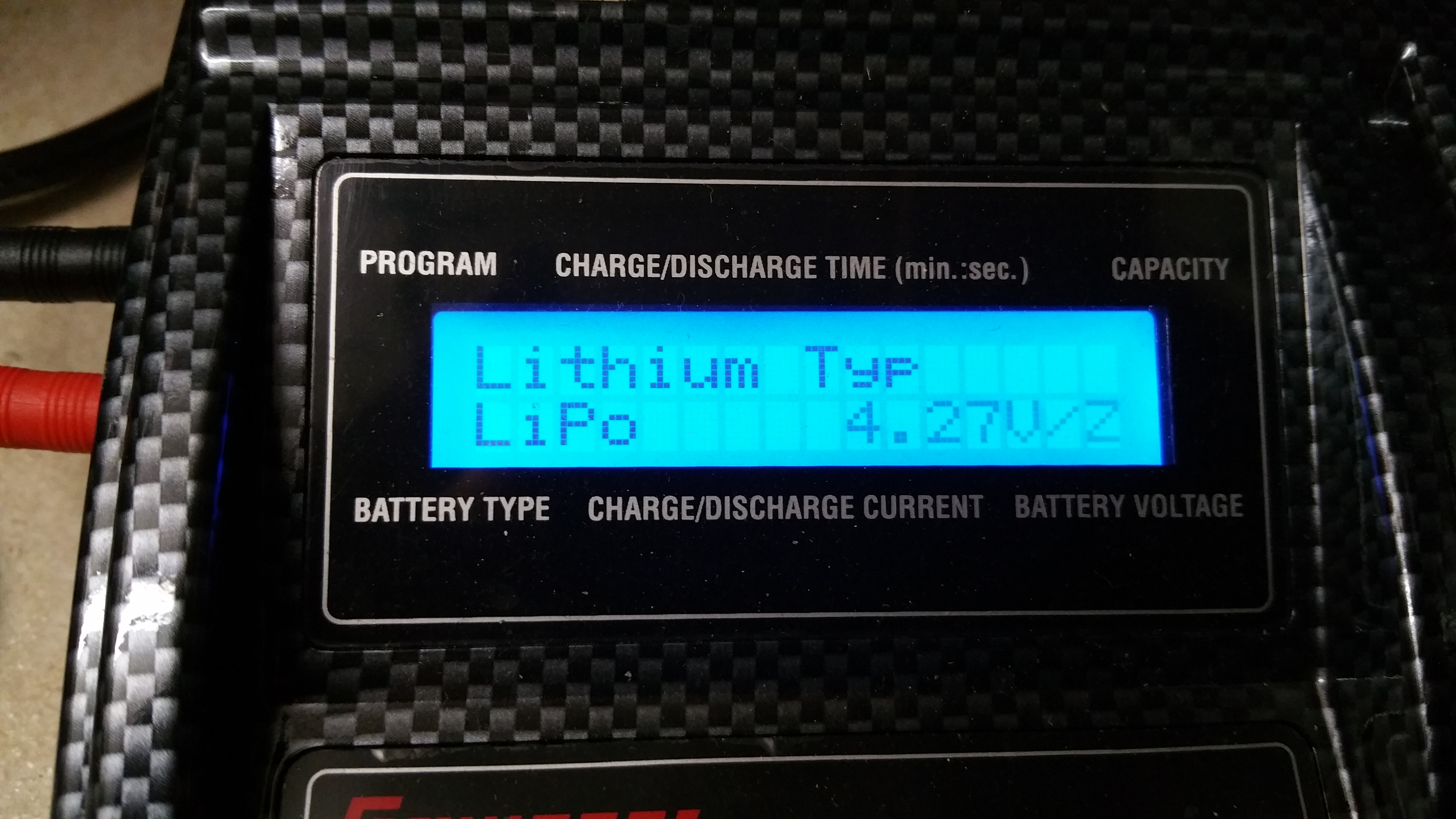

Danke Stefan, nützt aber mir nix ! Die maximale erlaubte Ladeschlussspannung für LiPo ist 4,2V ! Ich brauch aber 4,27 Volt.
Ich glaube die Dymond-Lader können es.

Kann das Ultramat 18 auch.

Revolectrix Silverlabel HV-Akkus. Werden bis je nach Blend bis 4,27 V oder 4,35 V geladen. Ist die normale Ladeschlussspannung für diese Zellen. Lädt man die bis 4,20 V fehlen einem rund 8% der Kapazität.
