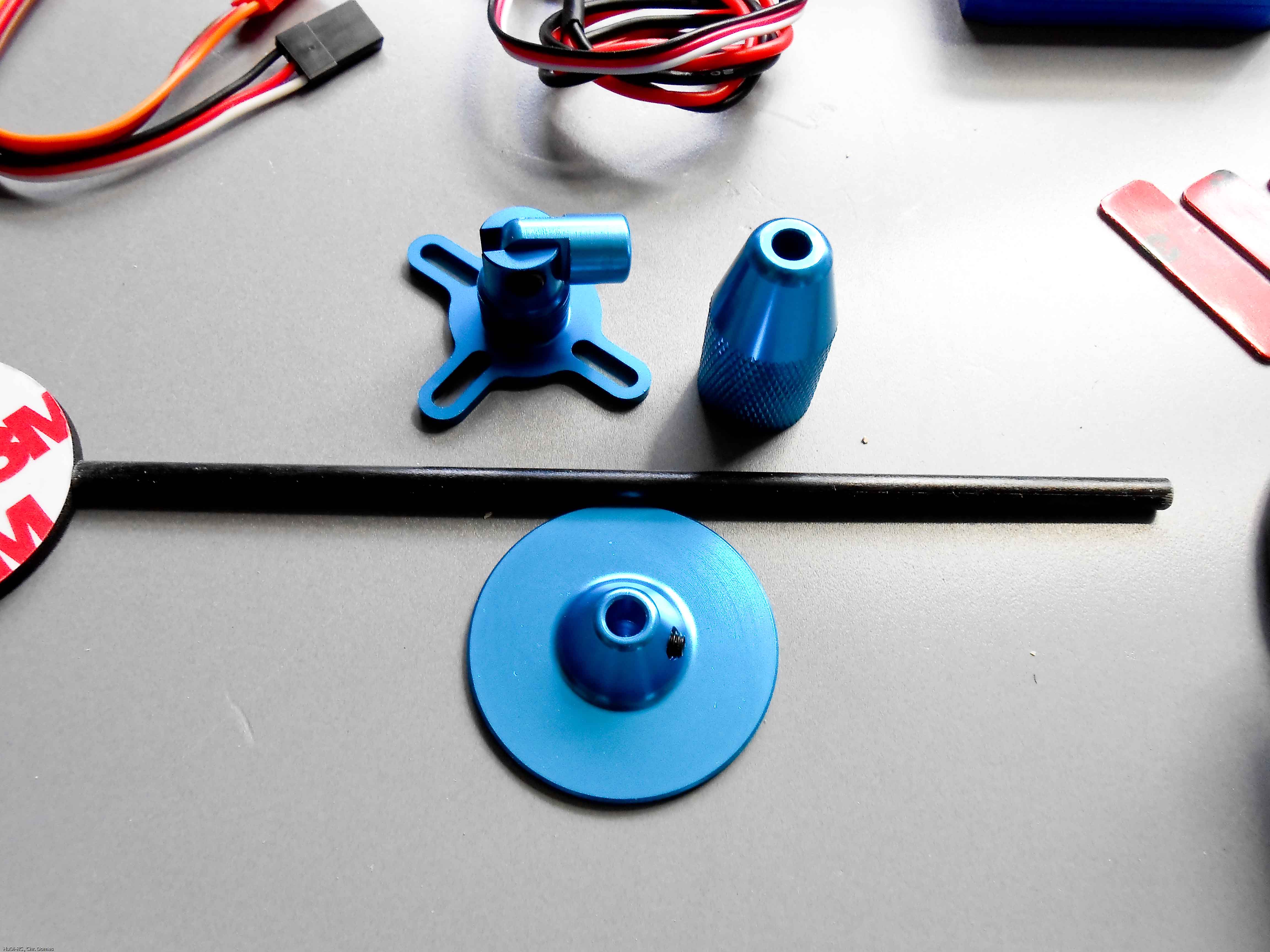

Heute erreichte mich die Lieferung - und somit geht es heute an´s UNBOXING :
Wer glamouröses Outfit erwartet, wird enttäuscht - die P2Pro kommt in einer eher unscheinbaren Hartpapierschachtel, ähnlich der marktführendener Smartphones in hoher Dichte ausgeführt, zweckgemäß aber mit Understatement.
Dafür ist der erste Kontakt angenehm überraschend, das Gehäuse der FCU kommt wie die USB/LED sowie BEC-Einheit in CNC-gefrästem Alu-Gehäuse daher das keine Wünsche offen läßt und absolut akkurat gefertigt ist.
Beim auspacken findet man neben der zentral positionierten FCU einige ESD-Beutel vor, die schön separiert die einzelnen Komponenten enthalten. Dabei wurden GPS-Antenne und -Montage getrennt verpackt, wobei der GPS-Mast klappbar ausgeführt ist und mit 15 cm Höhe höher ausfällt als bei einigen Mitbewerbern - was den Empfehlungen einiger Fachleute folge leistet um die bekannten Probleme bereits Installationsseitig zu vermeiden.
Die GPS-Antenne fällt mit 75 mm Durchmesser außerordentlich ins Auge, die "Diamant"-Form trägt dazu das ihre bei. Die Anschlußleitungen sind mit 25 cm länge so ausgeführt das auch eine Verlegung ohne direkten Zugang zur FCU möglich ist, der Antennenmast ist "foldeable" - als klappnbar ausgelegt und mit 15 cm Höhe höher als bei einigen anderen Systemen zur Vermeidung von Störungen dimensioniert.
Dem Set beigefügt sind 6 Patch-Kabel von 10 cm länge, ausreichend um einen 6-CH-Empfänger mit dem System zu verbinden.
EDIT : Wer auf PPM (Summensignal) oder S-Bus-Verkabelung setzt, hat ferner die Möglichkeit das Flugverhalten per Sender umzuschalten (Sportlich-Dynamisch oder eher Gemütlich-Stabiler)
Die eigentliche FCU ist mit 55 x 37 x 17 mm nicht unbedingt die kleinste, aber der Funktionalität her entsprechend. Neben der Anschlußmöglichkleit für bis zu 8 Motoren nimmt diese die Versorgung, Signalisierung (LED) und GPS auf.
Da die FCU intern (also die Sensorik) bereits auf Puffern gelagert ist (laut Hersteller) ist zur Montage gepolstertes Schaumband in Abschnitten beigelegt und sonst keine Maßnahmen nötig.
Das BEC versorgt die FCU mit der nötigen Spannung bei Speisung mit 3s bis 6s als Antriebsakku und ist mit der Abmessung von 30x28x10 mm bei 19 gr Gewicht sehr dezent ausgelegt, die USB/LED-Einheit nimmt für sich nochmal 25x25x10 mm bei 11 gr. in Anspruch.
Somit kommt das P2Pro System in Summe auf ein Gewicht von ca. 135 - 140 gr., je nachdem ob PWM (EInzelkanal) oder PPM (Summensignal, S-Bus ) verkabelt wird.

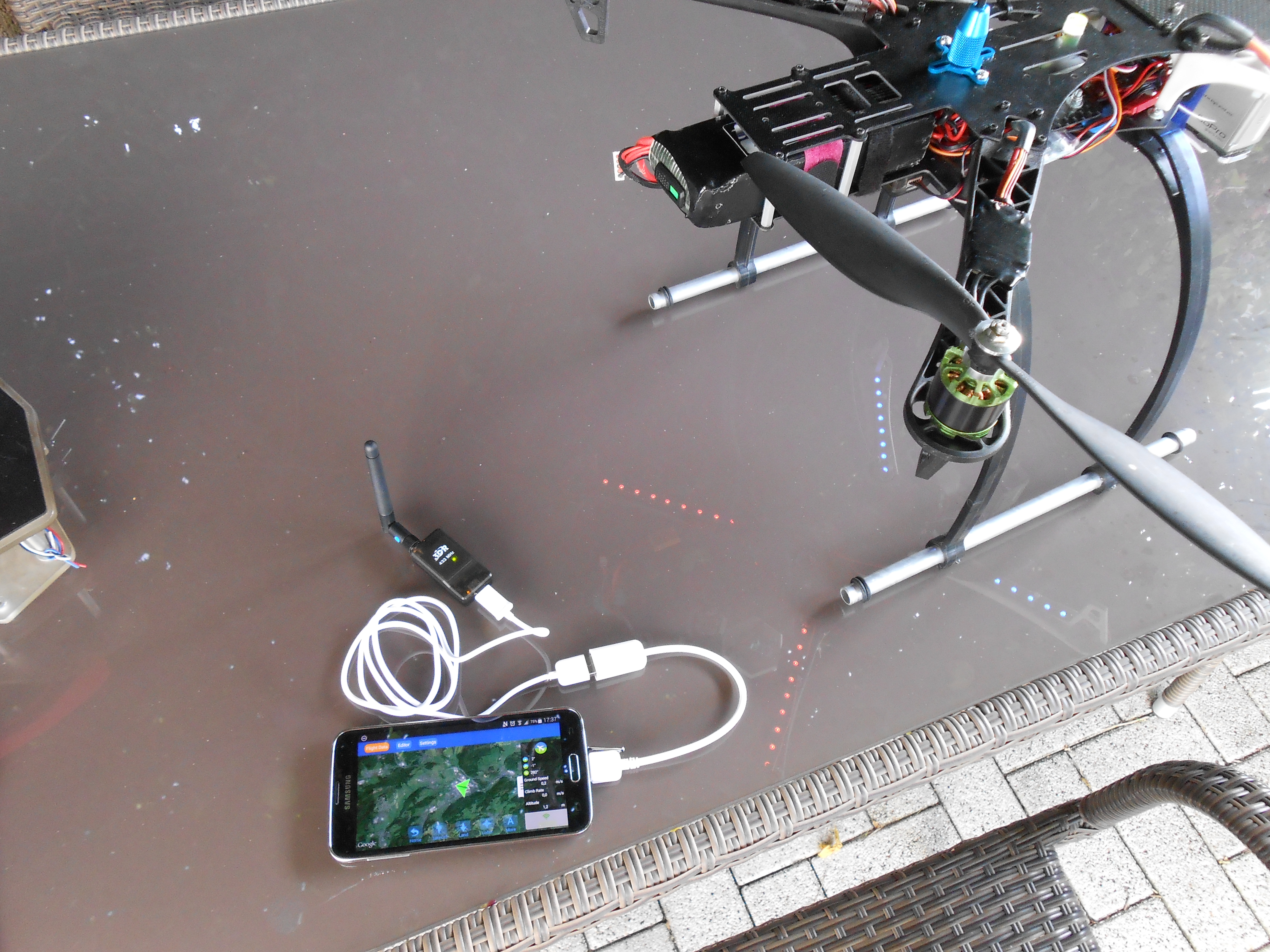

Nachdem ich nun auch endlich die Telemetriemodule von 3DRobotics habe und auch beim Adapterkabel für´s Handy eingetroffen ist, konnte ich schonmal am Boden die zugehörige Android-App testen.
Diese ist noch nicht ganz fertig, der Bereich "Settings" fehlt noch komplett, ich denke dort wird - wie in ähnlichen Applikationen anderer Hersteller - dann das Einstellen der Parameter des Flightcontrollers möglich sein ( EInstellung Gain-Werte etc.)
Wichtig : bei einigen Smartphones reicht ein USB-OTG Kabel für USB 2.0 ( eine Seite Micro-USB-Stecker, andere Seite USB-Buchse Typ A), bei Geräten wie dem Samsung S5 wird aber auf jeden Fall ein USB-OTG-Kabel für USB 3.0 benötigt.
( OTG = On The Go - also "USB für Unterwegs" )
Ferner muß das Gerät die Funktion USB-OTG auch unterstützen, sonst ist der Anschluß von USB-Geräten an das Smartphone nicht möglich. Einige Tablets wie die Kindle Fire Serie von Amazon unterstützen kein USB-OTG obwohl die nötigen Files sich auf dem Gerät befinden, da müßten die Profis ran und was zum Thema "Androidgeräte routen" verfassen.
Der erste EIndruck ist ganz okay, ein paar Kleinigkeiten könnte man verbessern und sind bereits an JiYi gemeldet, um das ganze noch etwas abzurunden.
