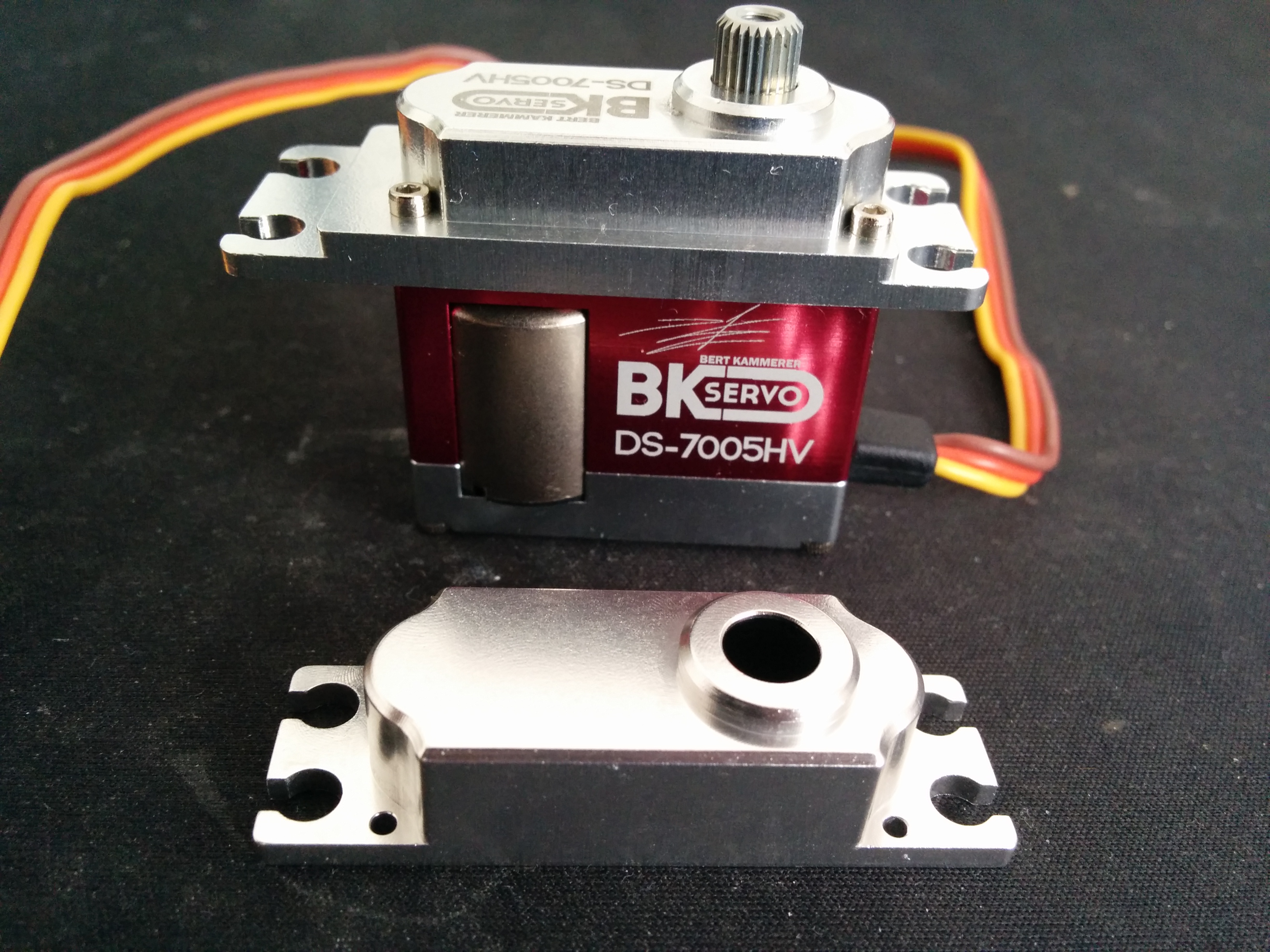

fast durch Zufall bin ich auf ein interessantes Heckservo für meinen Taschen-Goblin (380) gestossen: Das BK DS-7005HV.
Zunächst dachte ich, es wäre ein Fehlkauf gewesen, weil es eigentlich Fullsize-Einbaumasse hat, aber es gibt interessanterweise ein Ersatzoberteil "BKMS04" (z.B. von Fast-Lad), mit dem da ein Midsize-Servo draus wird.
Die Kenndaten sind deutlich besser als die Heckservos in meinen 700ern, bemerkenswert.
8.4 kg cm (116.7 oz in) at 6V
9.6 kg cm (133.3 oz in) at 7.4V
10.6 kg cm (147.2 oz in) at 8.4V
0.035 sec/60 at 6V
0.032 sec/60 at 7.4V
0.03 sec/60 at 8.4V
Das wäre zum Vergleich das DS5005 HV, mit deutlich geringerem Drehmoment.
Stellzeit: 0,04s/60 @6V| 0,035s/60 @7.4V| 0.03s/60 @8.4V
Kraft: 4.16 kg cm @6V | 5 kg cm @7.4V | 5.5 kg cm @8.4V

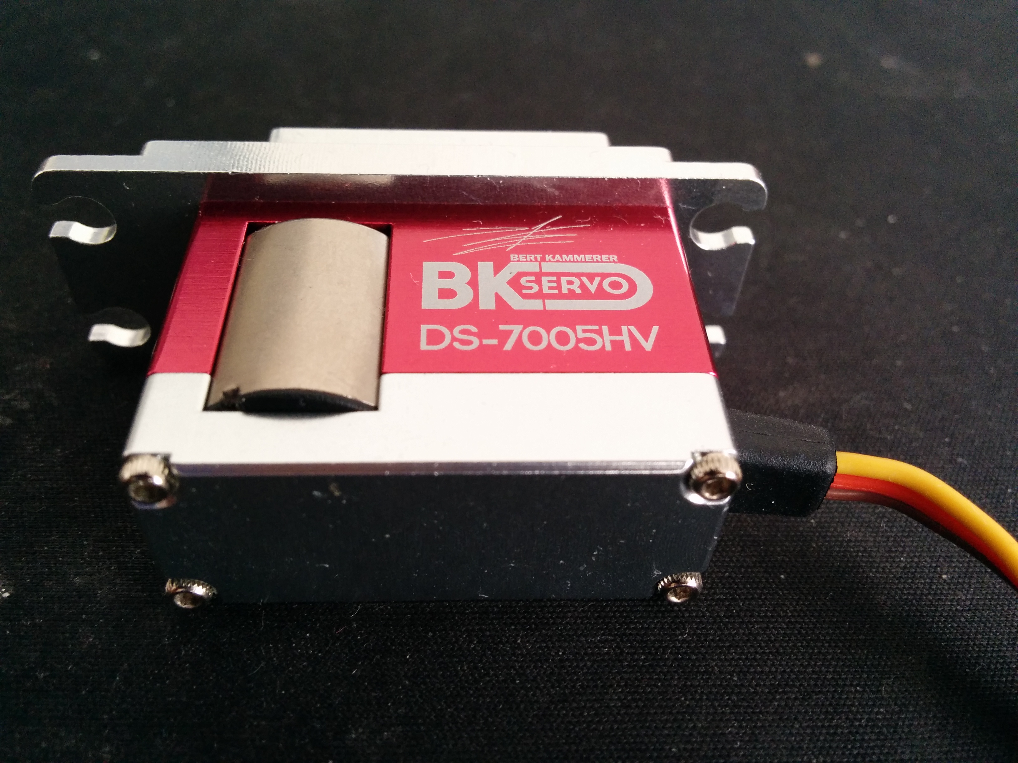

3.5 g fallen durch die Midi-Umbauplatte weg (5.11 g statt 8.60 g) und die Waage zeigt mit Kabel 52 g an.
ABER weil's sonst zu einfach wäre, wird die Umbauplatte ohne Lager geliefert. Viel Spass beim Wechseln!
Ich habe das Metall mit einem Feuerzeug erwärmt und das Lager von aussen mit einer Stecknadel einem flachen Schraubendreher und "gutem Zureden" (nicht druckreif) herausgehebelt.
So weit so gut. Wie es fliegt werde ich später berichten.

Beim Flugtest mit dem BK DS-7005HV gab's - wie erwartet - keine Probleme.
Ich hatte (vom Futaba 9257 kommend) zunächst leichte "Chinese Weights" an den Blatthaltern. Die habe ich rausgenommen, weil das Servo die Rückstellkräfte wohl gut im Griff hat. Es wird halt warm, aber hält.
Das Hecktuning mache ich vielleicht später, aber es sieht bereits ganz ordentlich aus.
