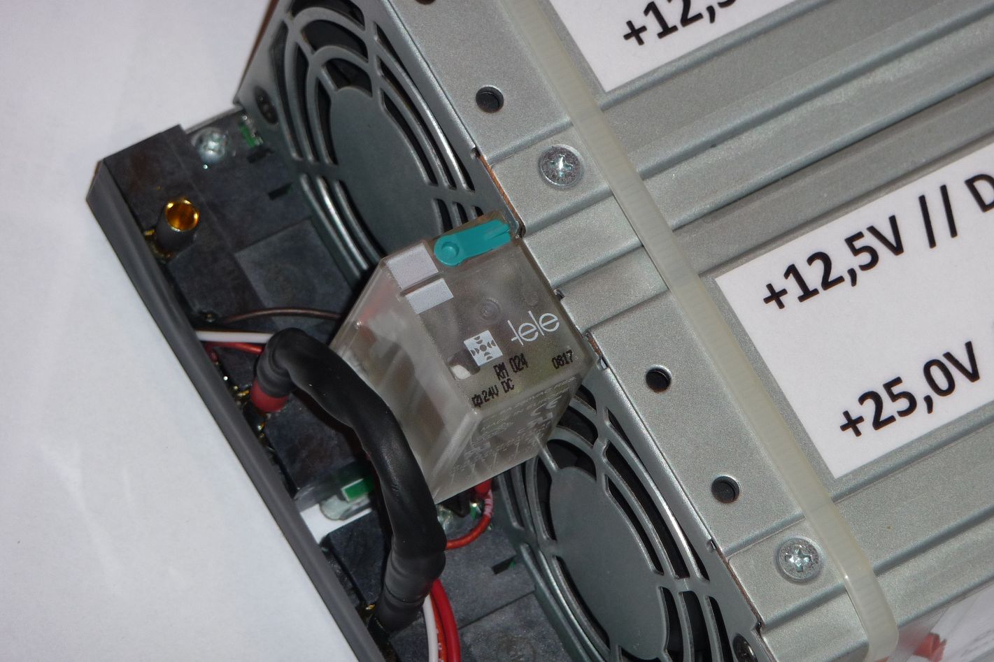

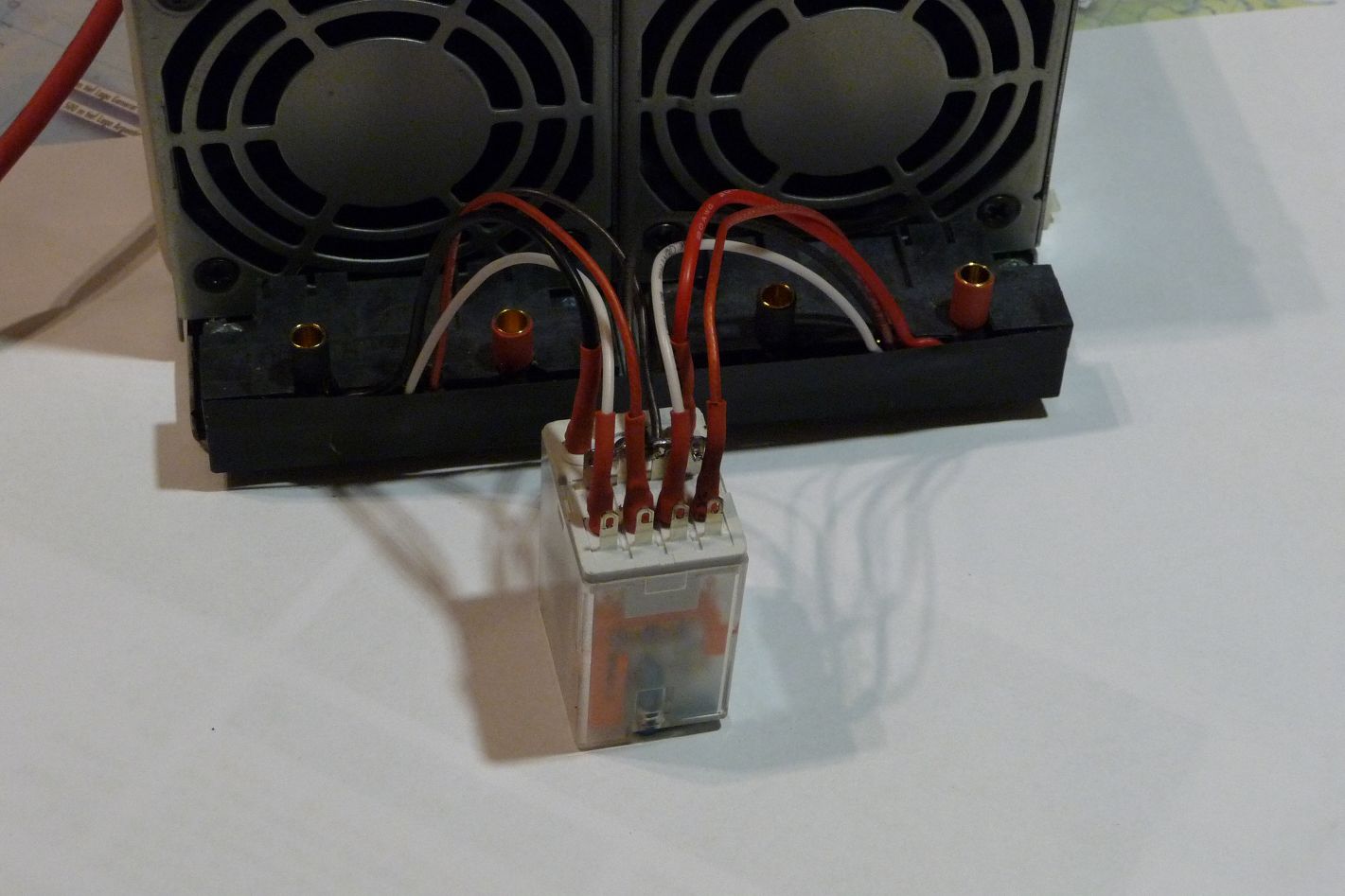

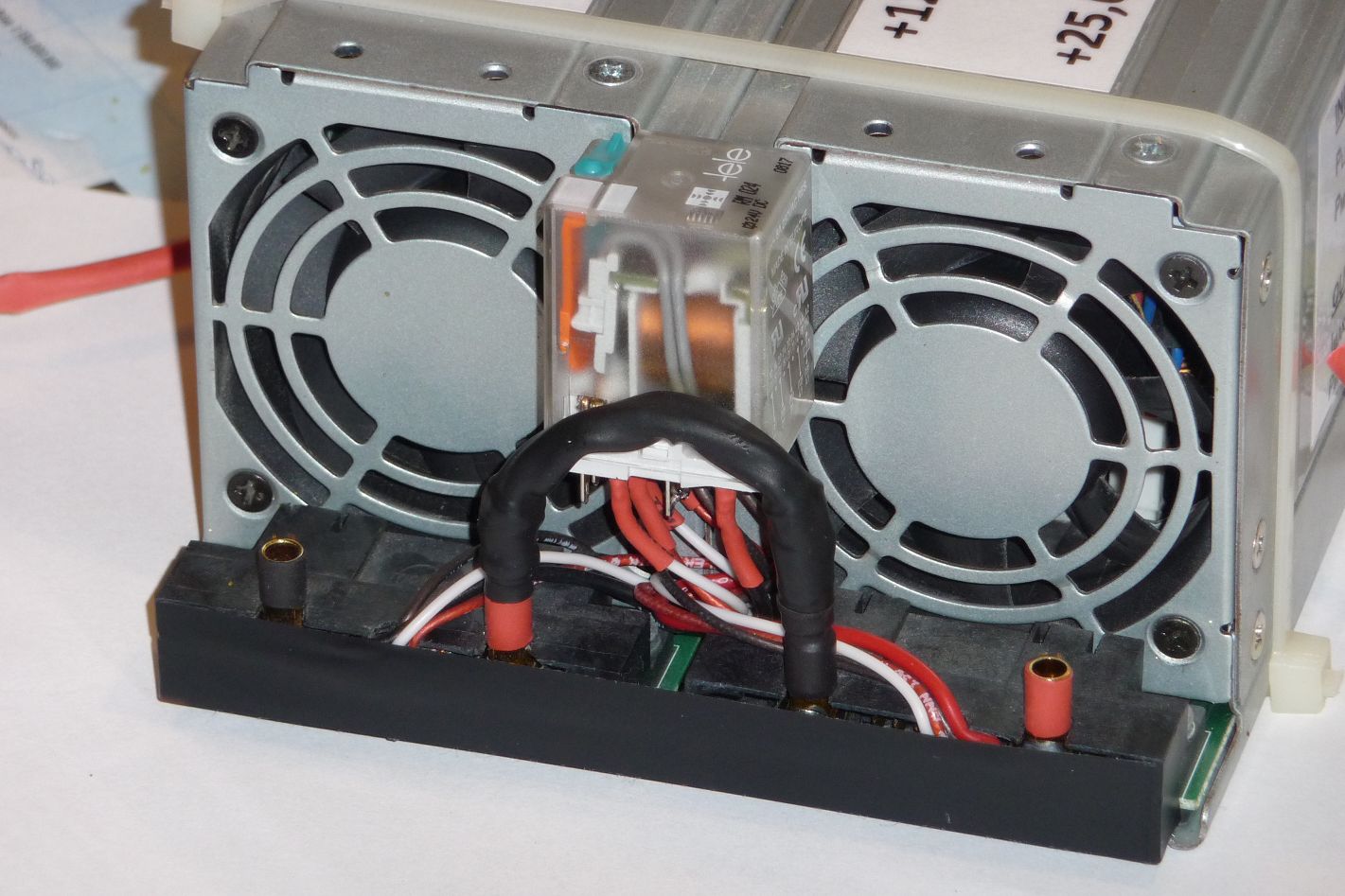

Altbekanntes Problem: Manche Ladegeräte vertragen das Wiedereinschalten nach einem Spannungsausfall nicht, wenn gerade Akkus dran hängen.
Lösungen mit Zwischensteckdosen und Selbsthalteschaltungen im Lastkreis gibt es, finde ich aber nicht sehr elegant, es geht auch deutlich einfacher und ohne großen Schütz.
Dazu eine ganz simple Schaltung, am Beispiel meines Dell Netzteils: https://www.rchelifan.org/viewtopic.p ... ilit=1000w
Material: Benötigt wir nur ein 24VDC Relais wie das Telehaase RM024.
Verschaltung: Zum aktivieren der meisten Netzteile muss PSON und PSKILL mit GND verbunden werden. Lässt man nun diese Verbindung über einen
potentialfreien Kontakt des Relais herstellen und hängt die Spule des Relais auf die Ausgangsspannung des Netzteils aktiviert sich das Netzteil erst auf
drücken des Tasters am Relais und geht dann in Selbsthaltung, bei Spannungsausfall fällt es einfach ab. Und das wars auch schon, einfach und effektiv.
