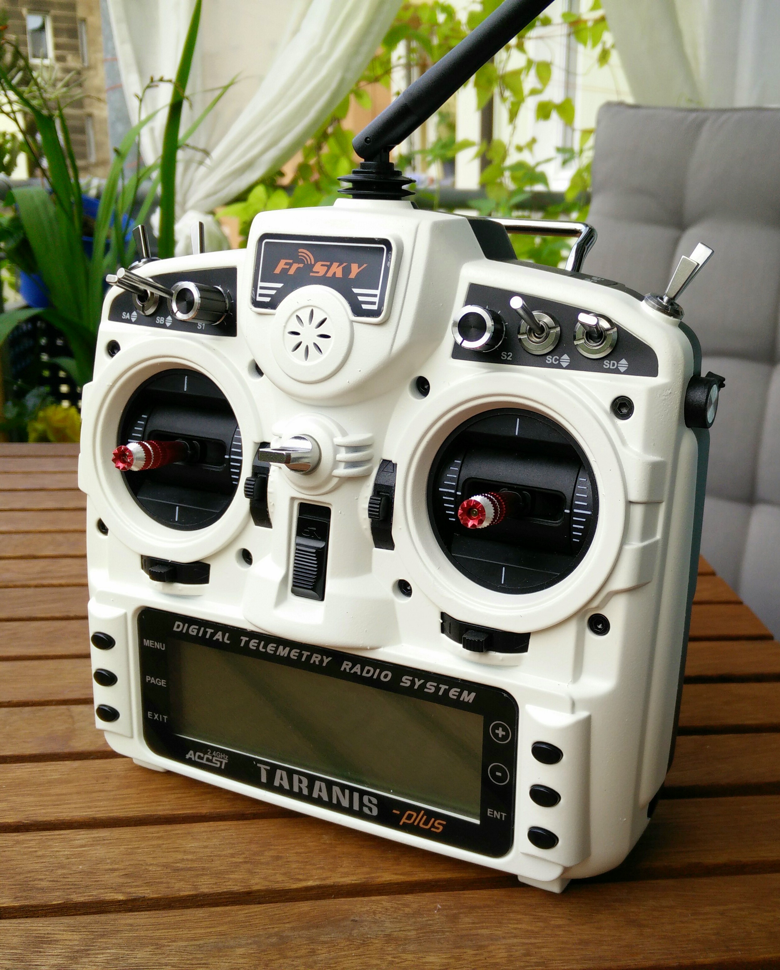

Ich hab noch ein Foto meiner Taranis angehängt, hatte den Drang sie ein bisschen einzigartiger zu machen :D Das Case ist weiß angesprayt, die Knüppel wurden durch rote getauscht.
Meine Taranis ;)
Meine Taranis ;)
