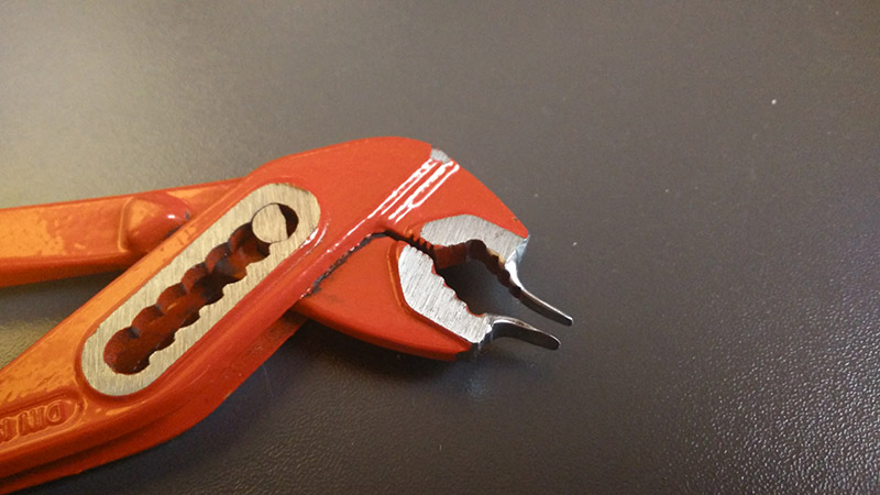

Kannst du einmal Fotos und Links zu deinem Werkzeug posten? Meine Zange ist eine kleine Version einer Rohrzange, die ich passend und glatt geschliffen hab. Ich kam damit auch mit dem 1mm Draht gut klar, beim 1.4er rutsch ich aber ständig ab.

Die beiden Zangen rechts im Bild, sind das einfache Spitzzangen die du passend geschliffen/geflext hast?

nurbs999 hat geschrieben:Die beiden Zangen rechts im Bild, sind das einfache Spitzzangen die du passend geschliffen/geflext hast?
Genau, abgeschliffen und poliert, die eine kurz und die andere lang.
Die alten Propeller sind auch super Hilfen. Beschädigen den Draht nicht und sind einfach
zu bearbeiten.
