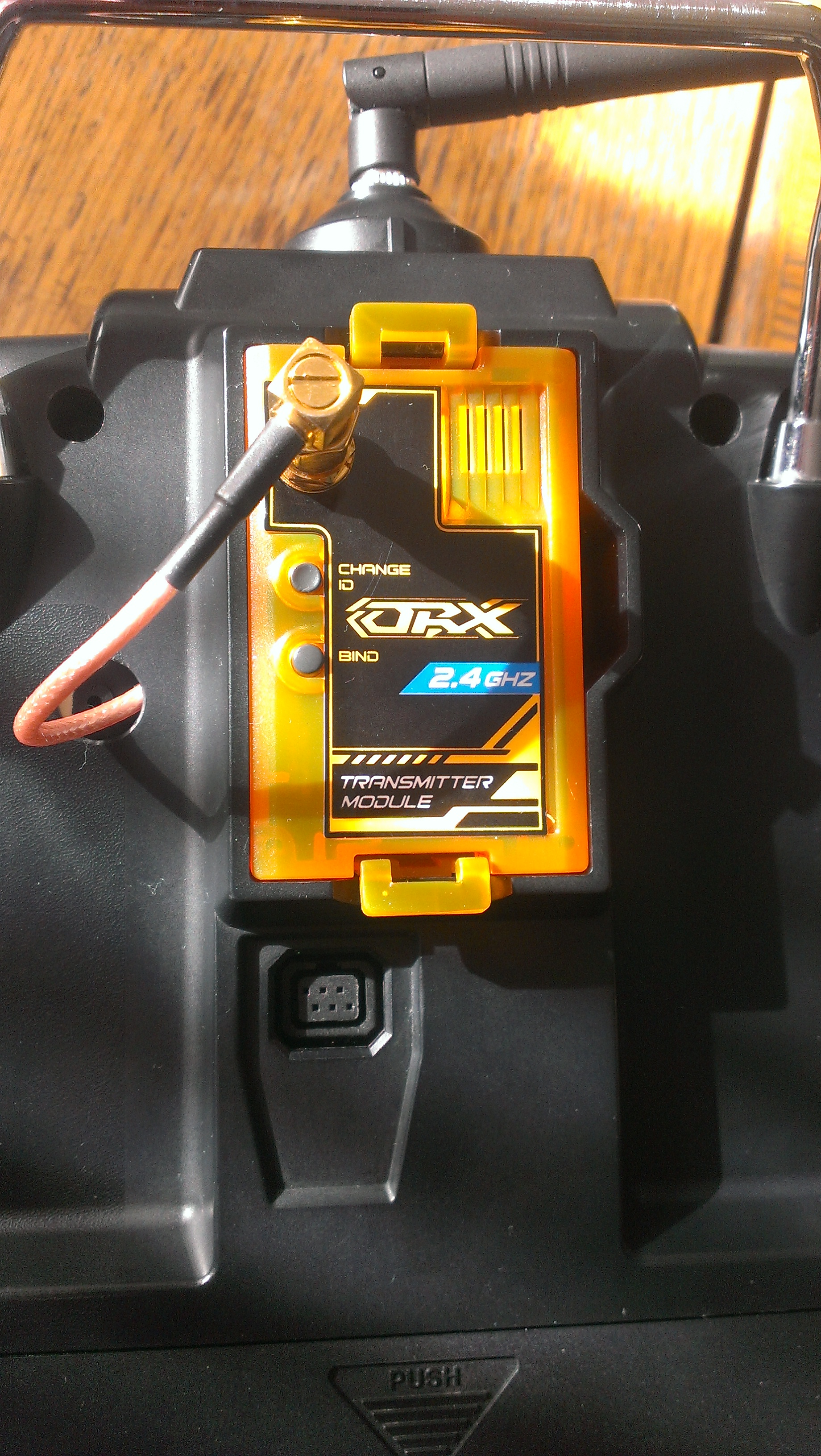

Was für ein Spektrum Modul ist das? Bei Futaba muss immer Gas invertiert sein. Was macht das Board? Dann müsste dann in Programmiermodus springen.

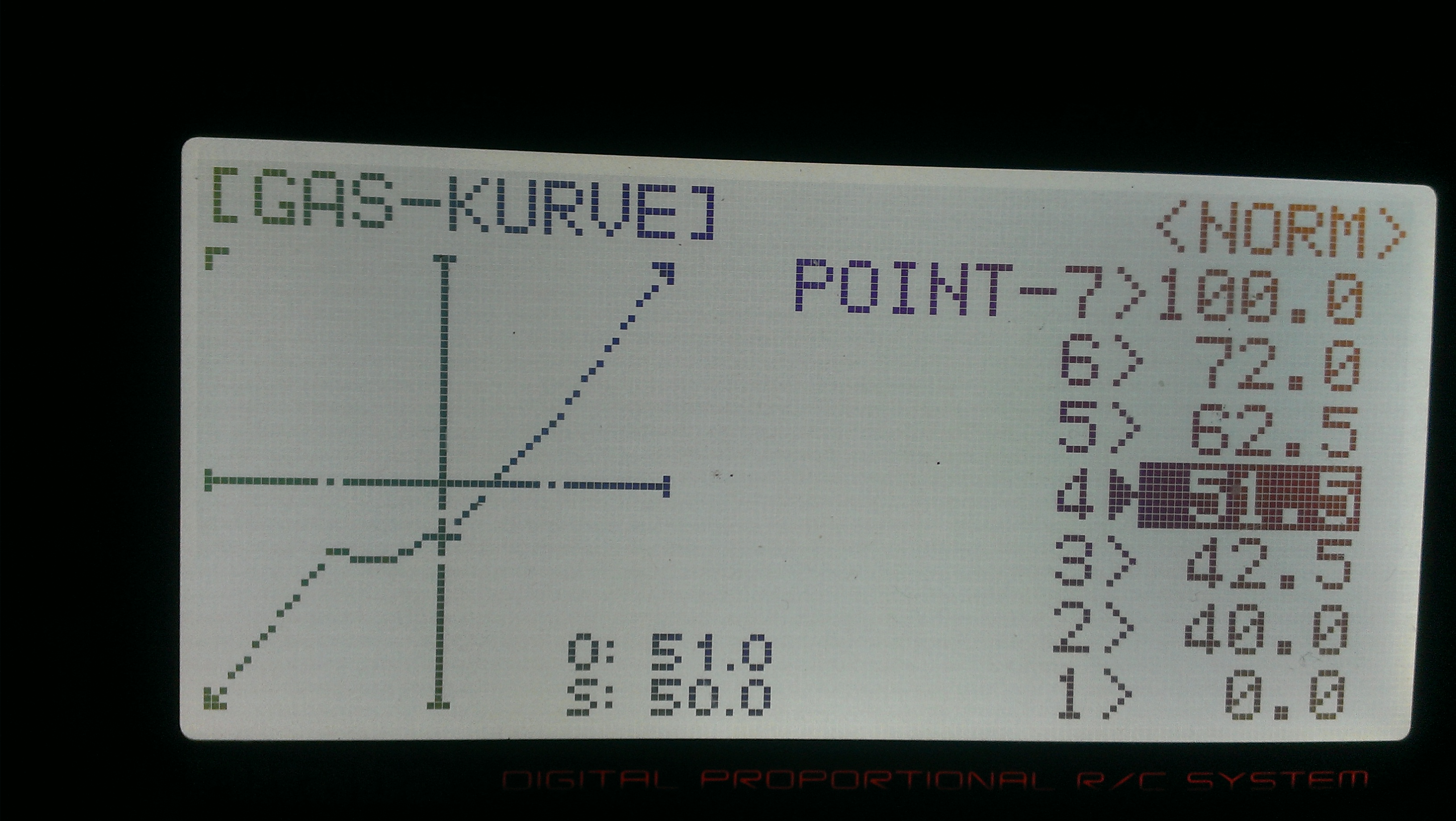

Wie sieht Deine Gaskurve aus? Wo steht der Pitchknüppel, wenn Du den Heli einschaltest?
#5 Re: Blade 130x Motor startet nicht. Futaba ff10 Setupproble

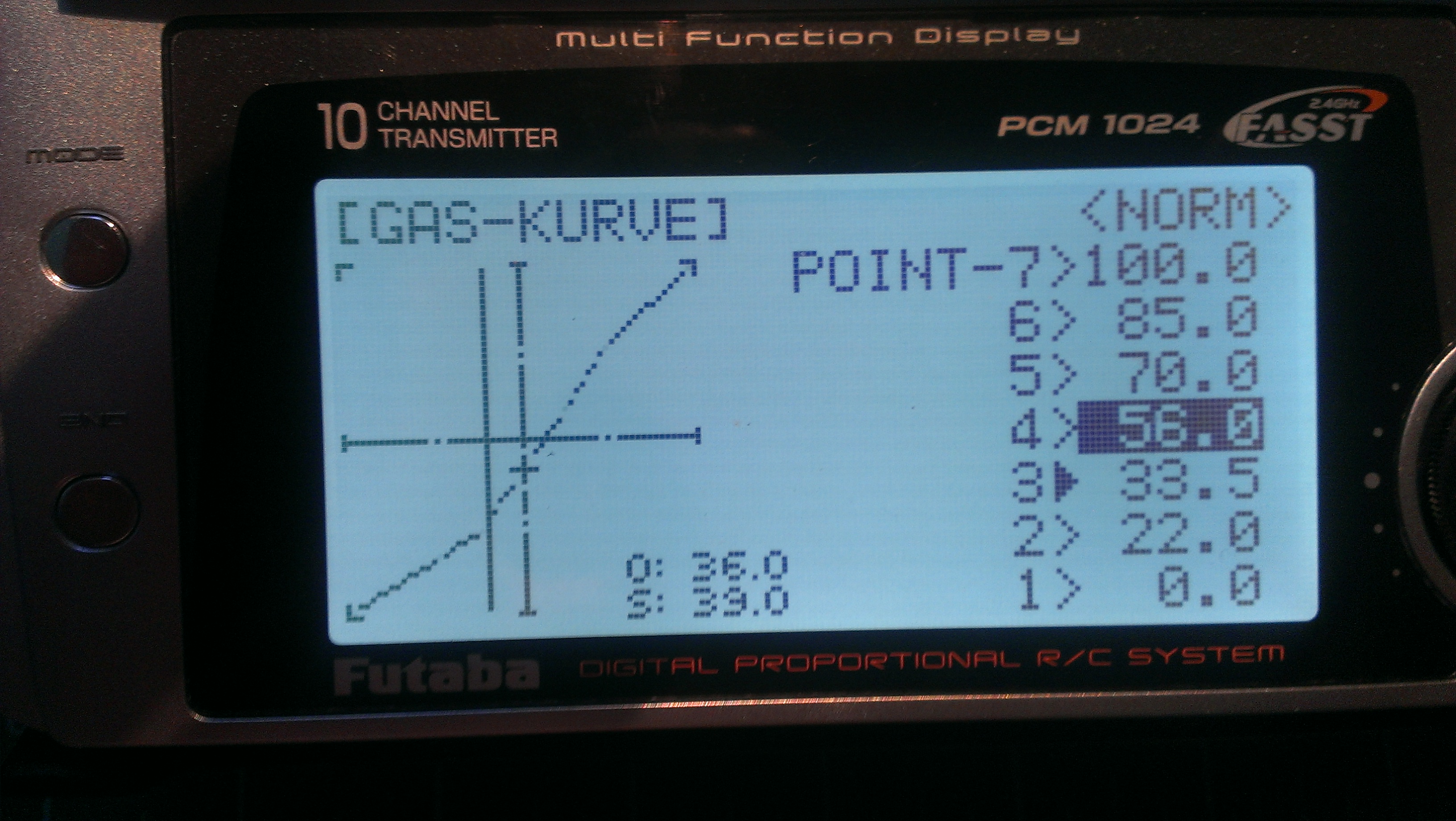

Das ist gerade meine Gaskurve .
Den Stick hatte ich mehrfach schon oben und unten beim einschalte.
- 1440442980081.jpg (1.2 MiB) 4375 mal betrachtet
#6 Re: Blade 130x Motor startet nicht. Futaba ff10 Setupproble
Ok, zum Einstellen ist die ok, aber zum Fliegen muss da was anderes her. Die ist viel zu steil, denn die Blades brauchen viel Drehzahl um zu funktionieren. Mit Deiner Kurve hast Du zu große Drehzahlschwankungen. Somit wird das Heck unruhig und das Flugverhalten ändert sich mit den verschiedenen Pitchpositionen.
Aber nun zum Einstellen:
Dein Problem dürfte daran liegen, dass der falsche Kanal auf Gas ausgegeben wird. Standardmäßig liegt Gas bei Futaba auf Kanal 3. Es wäre nun zu untersuchen, ob Gas richtig ankommt. Du hast ja geschrieben, dass die Steuerung von Pitch, Roll und Nick funktioniert. Um das Gas zu testen änderst Du mal Deine Pitchkurve auf in allen Punkten auf 0. Als Resultat bekommst Du eine horizontale Gerade. Sollte die Pitchsteuerung immer noch gehen, so wird der Pitchkanal an den Motor ausgegeben und nicht der Motorkanal. Sollte meine Vermutung zutreffen, so wäre es am sinnvollsten den Sketch vom FutSpek-Modul zu ändern, denn in Deinem Sender ist eine freie Kanalzuordnung leider nicht möglich. Wenn Du das nicht selbst kannst, so ist der Verkäufer gefragt.

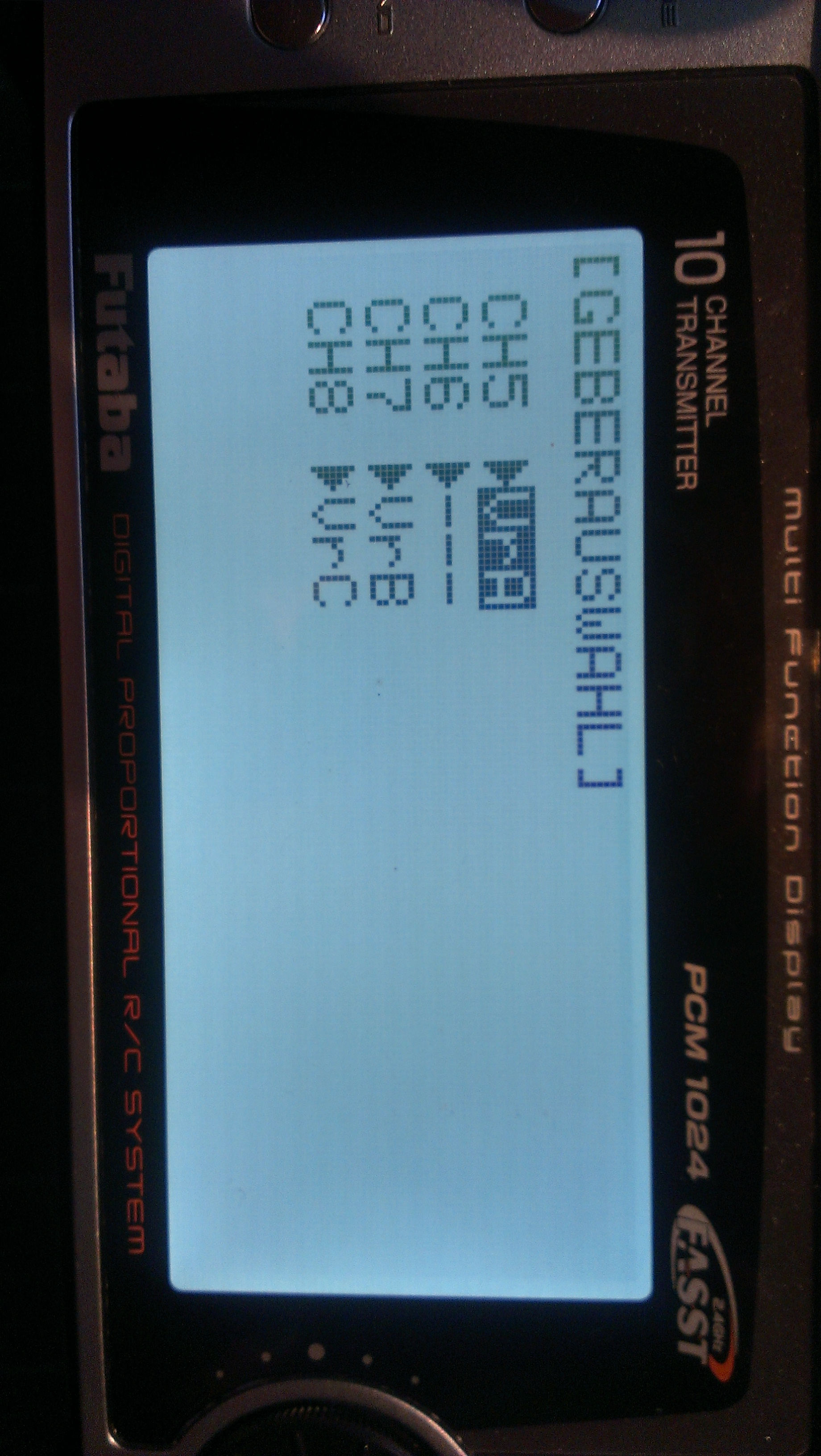

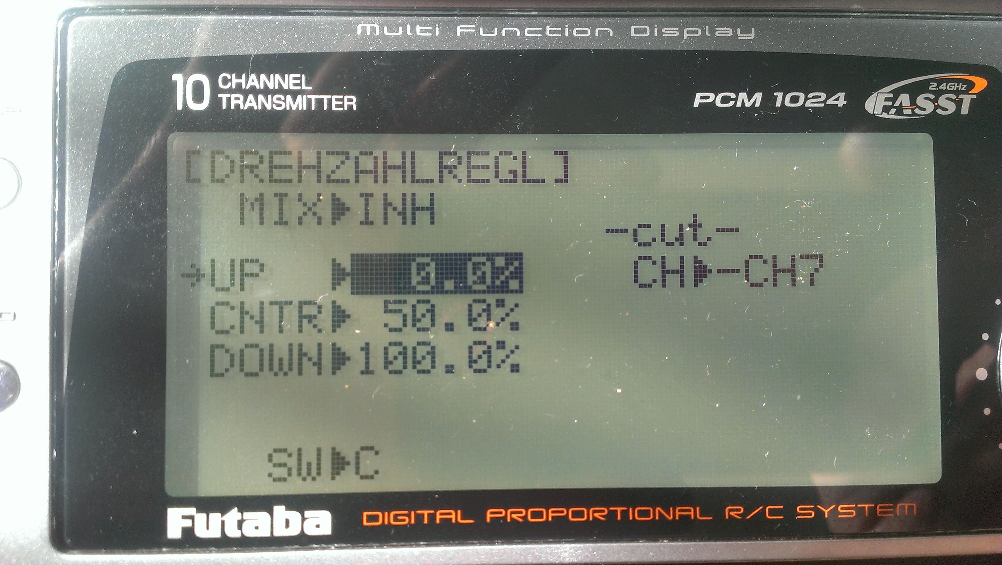

Hier noch meine Einstellungen:
Ich habe jetzt die Pit-Kurv alles auf Null gesetzt danach ging nur noch Roll,Nick,Heck.
Ist es eigentlich richtig das ich die bewegung des pitch Knüppel in der Gaskurve sehe ? Oder ist da ein mischer drin ?

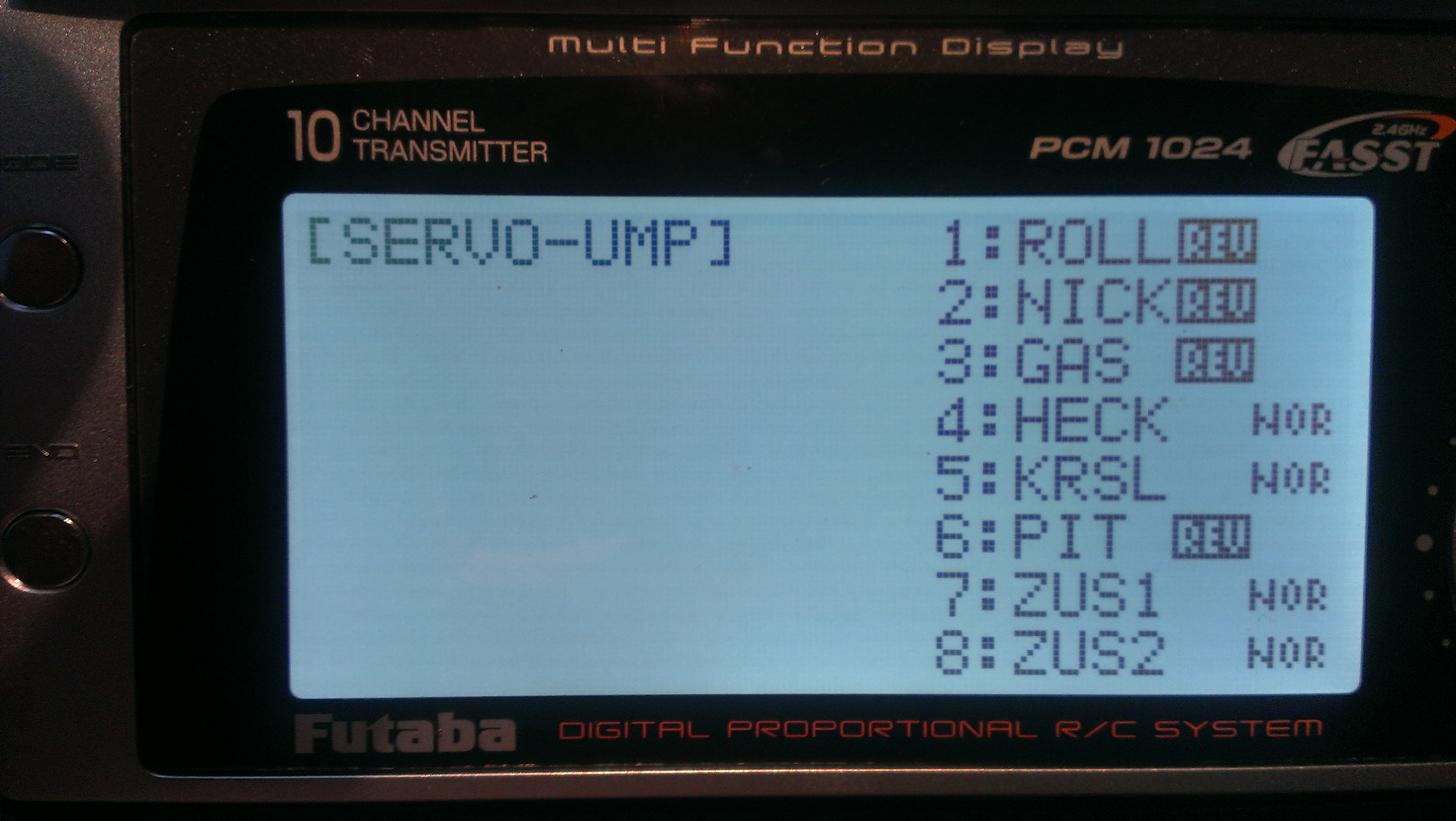

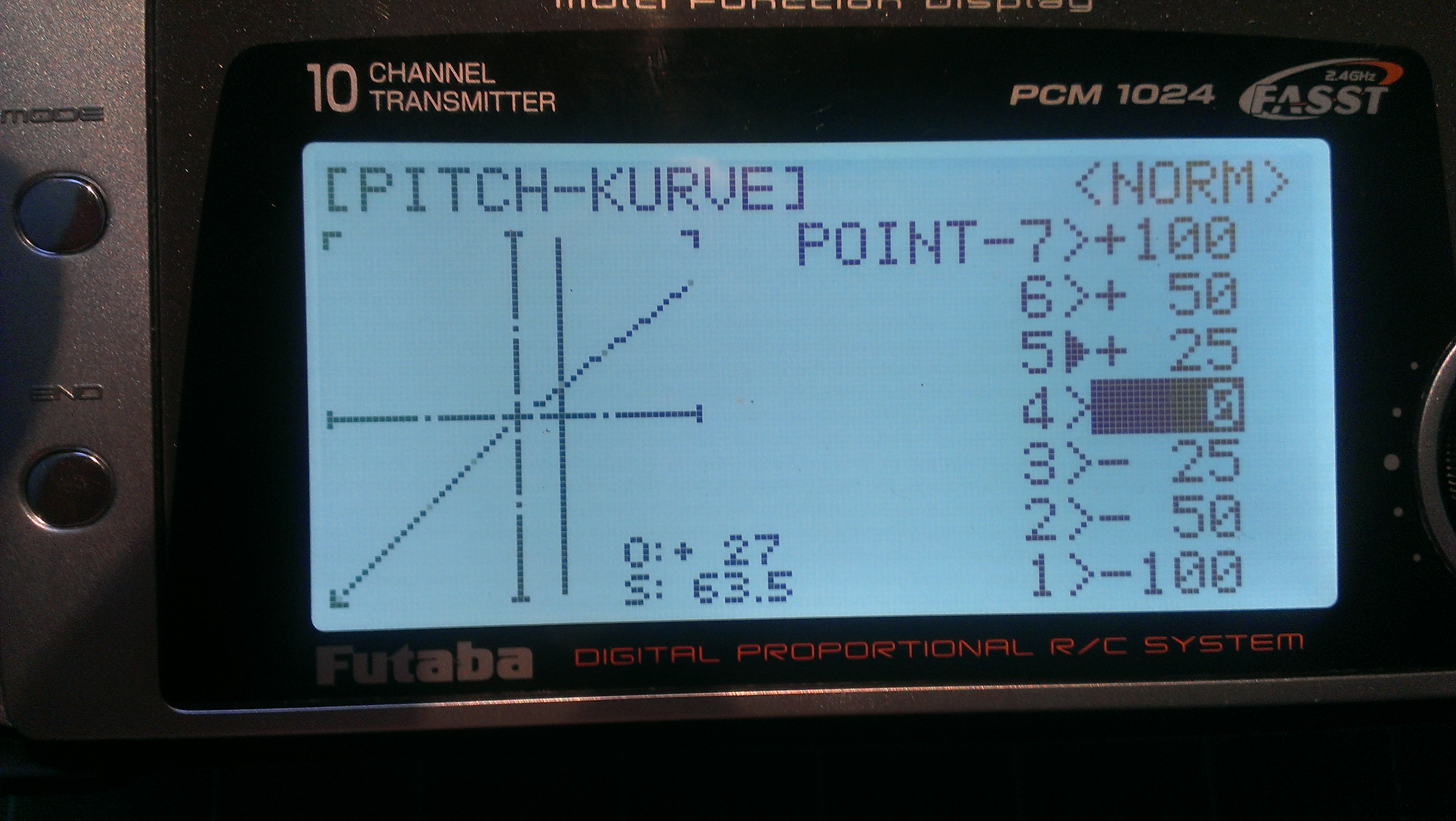

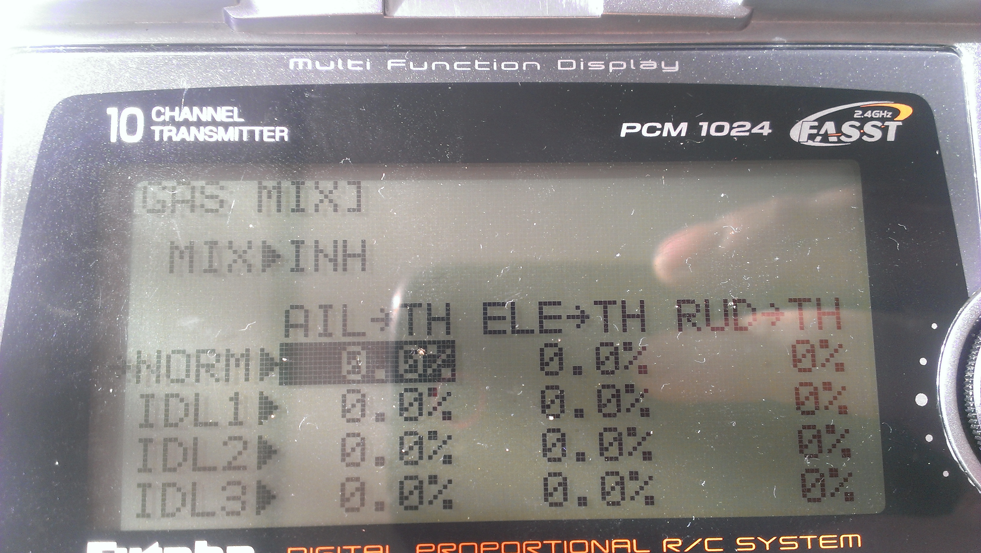

- 1440480314808.jpg (1.4 MiB) 4349 mal betrachtet
- 1440480229517.jpg (1.56 MiB) 4350 mal betrachtet
- 1440479897615.jpg (1.49 MiB) 4349 mal betrachtet
- 1440479830008.jpg (1.43 MiB) 4348 mal betrachtet
#9 Blade 130x Motor startet nicht. Futaba ff10 Setupproblem.
Ich frage nochmal. Was hast du für ein Modul dran? Zeig mal den Servo Monitor bei Vollpitch und voll Negativ Pitch. Klar hast du einen Pitch / Gas Mischer. Das ist auch richtig so.

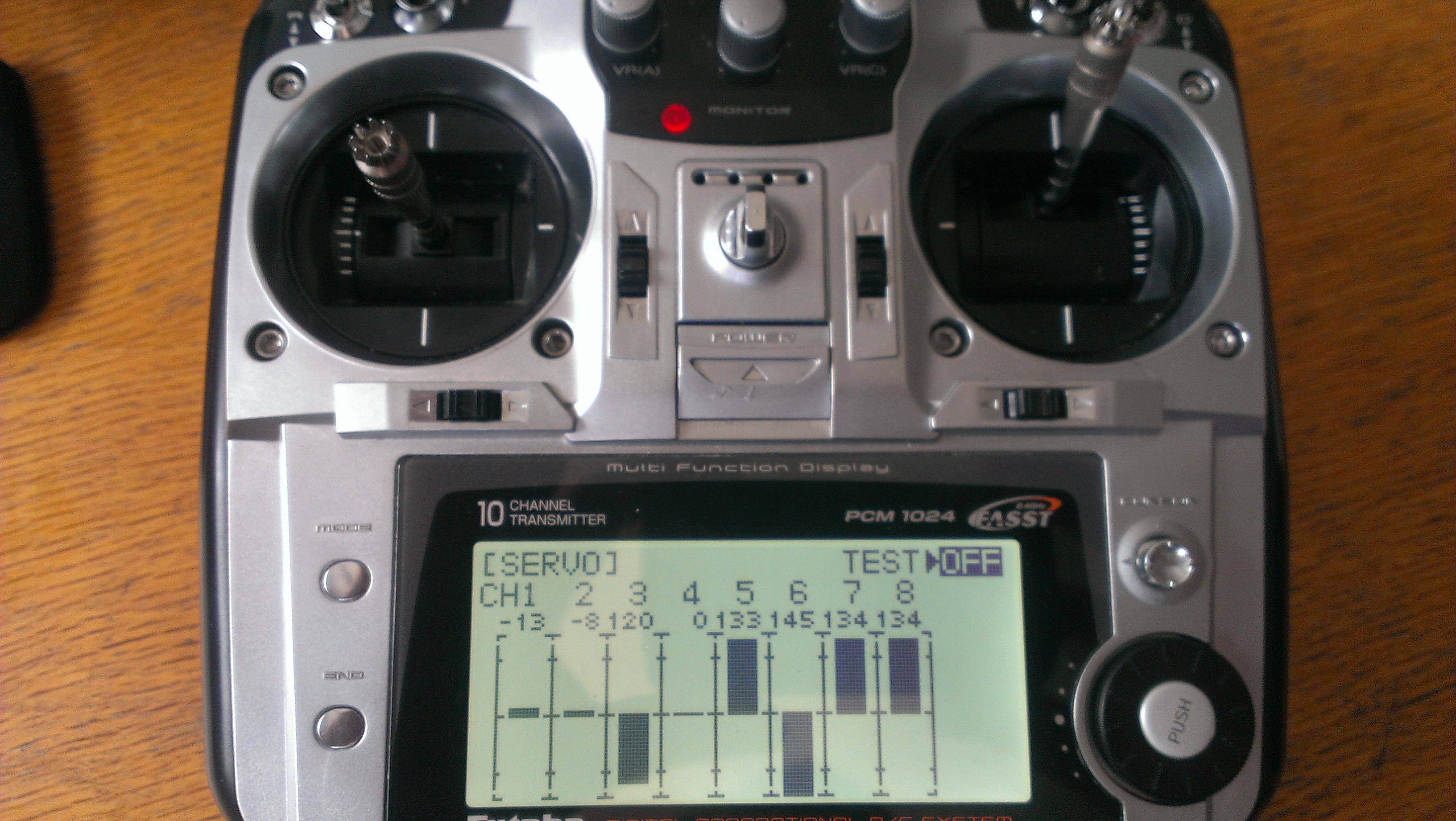

#10 Re: Blade 130x Motor startet nicht. Futaba ff10 Setupproble
Ich hoffe das hilft weiter ?
- 1440490687916.jpg (1.74 MiB) 4333 mal betrachtet
- 1440490626502.jpg (1.65 MiB) 4335 mal betrachtet
- 1440490415403.jpg (2 MiB) 4334 mal betrachtet
#11 Re: Blade 130x Motor startet nicht. Futaba ff10 Setupproble

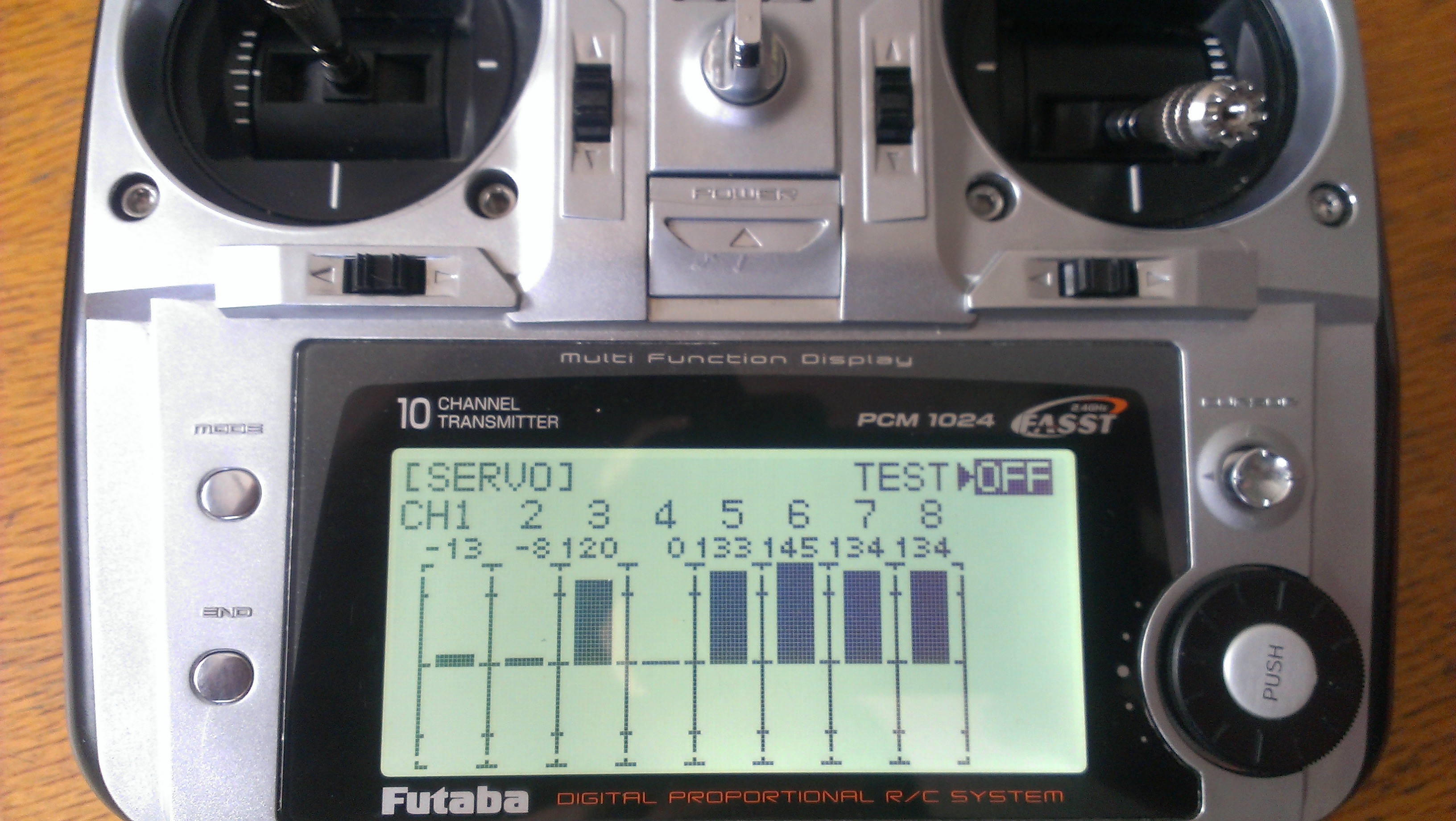

nein , ich möchte den Servomonitor sehen also die Werte von Kanal 3 bei den verschiedenen Pitch Stellungen ... ich sehe gerade dass wohl auf Kanal 7 Throttle CUT aktiv ist , das könnte natürlich erklären warum kein Motor anläuft ...Big.B hat geschrieben:Ich hoffe das hilft weiter ?
Zeig mal den Monitor
grüße Michael
#12 Re: Blade 130x Motor startet nicht. Futaba ff10 Setupproble
Hab's jetzt erst gefunden.
- 1440498330840.jpg (1.69 MiB) 4319 mal betrachtet
- 1440498192876.jpg (1.49 MiB) 4319 mal betrachtet
#13 Re: Blade 130x Motor startet nicht. Futaba ff10 Setupproble
hmm sieht eigentlich gut aus wenn nicht.....

#15 Re: Blade 130x Motor startet nicht. Futaba ff10 Setupproble
Kanal 1.
Ich habe eben bei meiner T8FG geschaut. Bei mir steht der Wert für Motor aus bei -135 und der Balken ist oben wie bei dir im 2. Bild. Aber warum steht bei dir 120 und nicht -120?
Mach doch mal einen neuen Modellspeicher und zwar mit einem Motor Flugzeug. Dann Gastrimmung ganz nach unten dann muss der Regler initialisieren! Wenn du Gas gibst muß der Motor anlaufen. Gaskanal reverse nicht vergessen...
