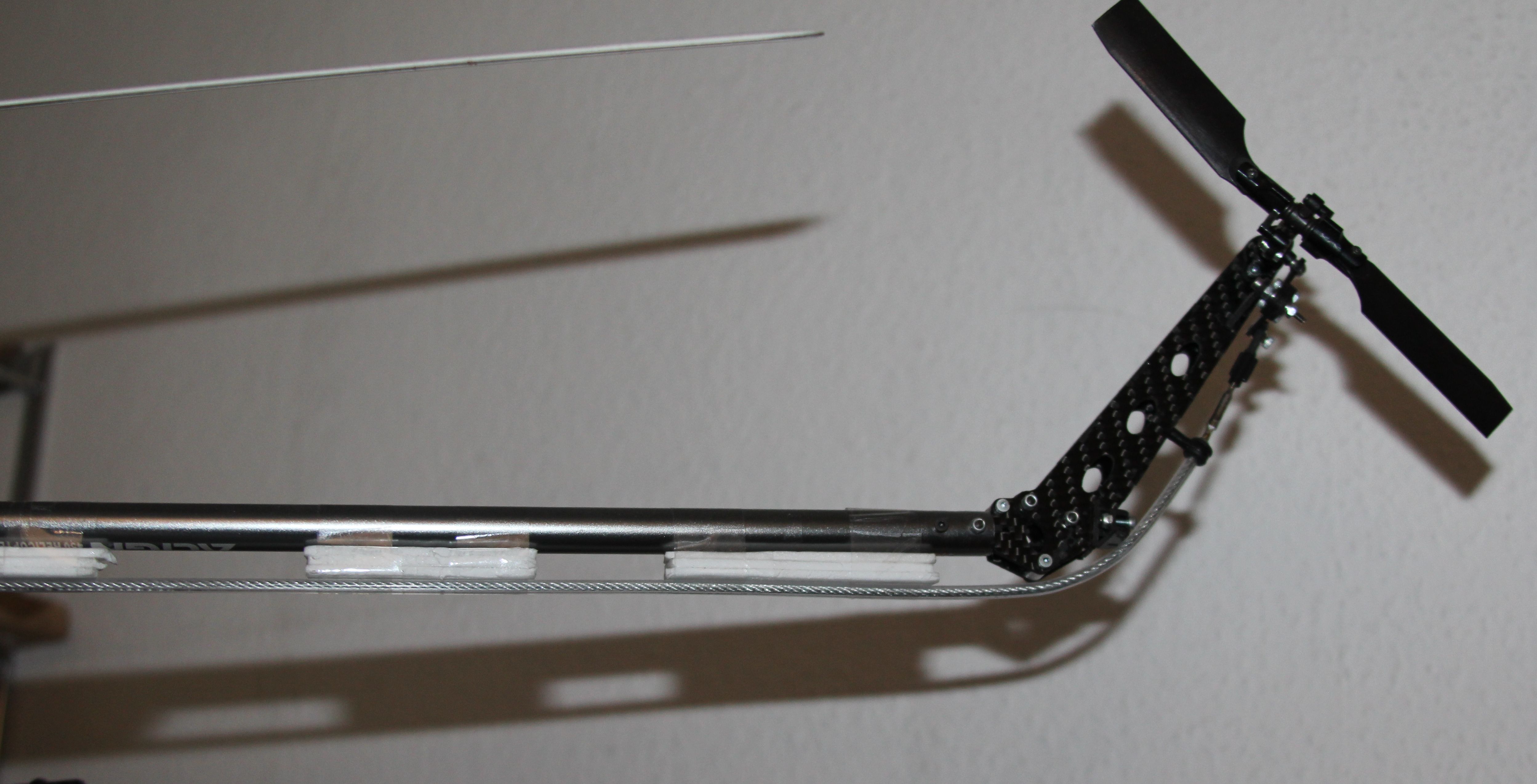

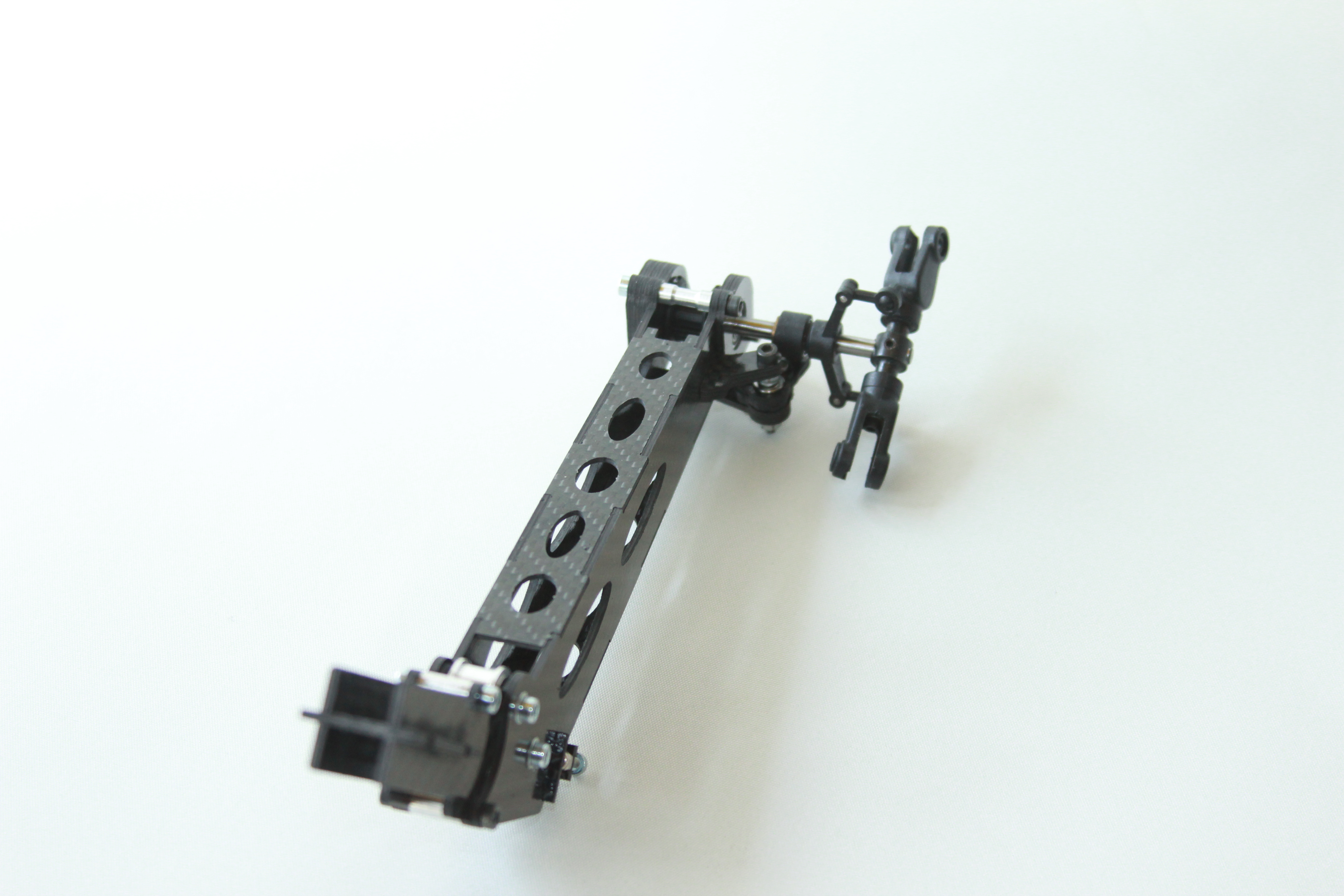

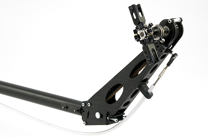

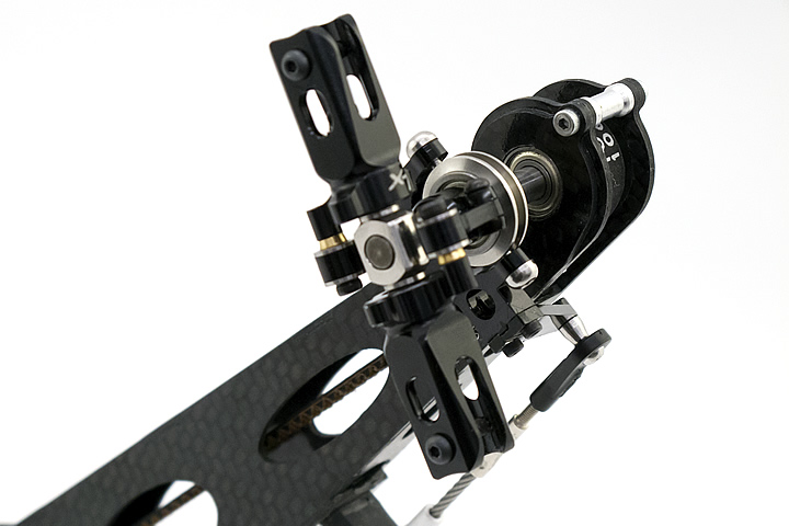

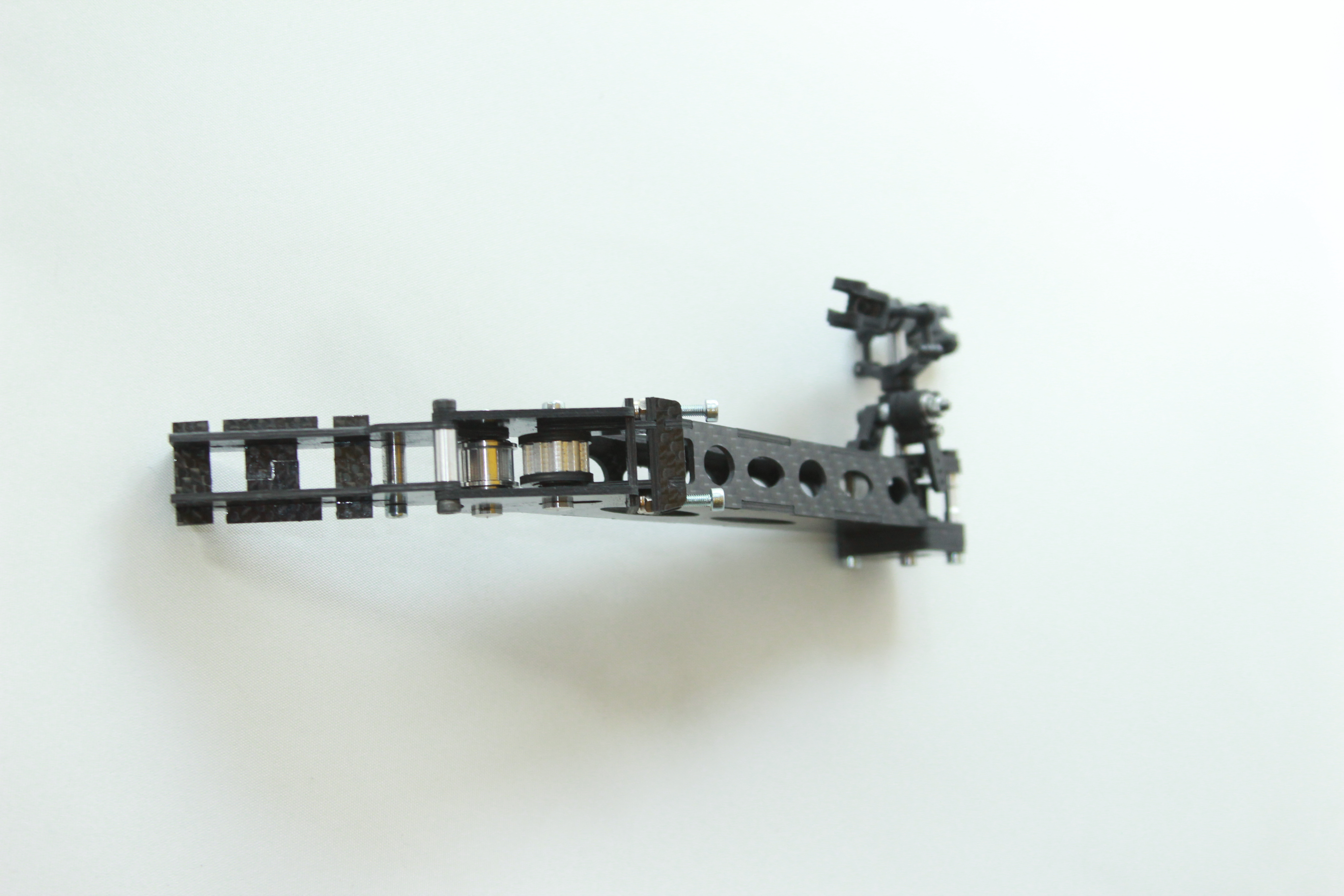

da ich ja nur hier schreibe (Zumindest, was Foren betrifft), aber manchmal eben auch Fragen zu meinen "Creationen" auftauchen, will ich halt hier versuchen Antworten zu geben.
Z.B. wie sieht dieser ominöse CFK Hebel von mir angebaut aus?
Am Beispiel von meinem 600er Heck für EC-145 und BO-105 zeige ich dann einfach ein paar Bilder davon. Das Heck ist übrigens eins aus der "Buddelschiff"-Reihe. Das kann zum Einbau in den Rumpf lang gemacht werden.

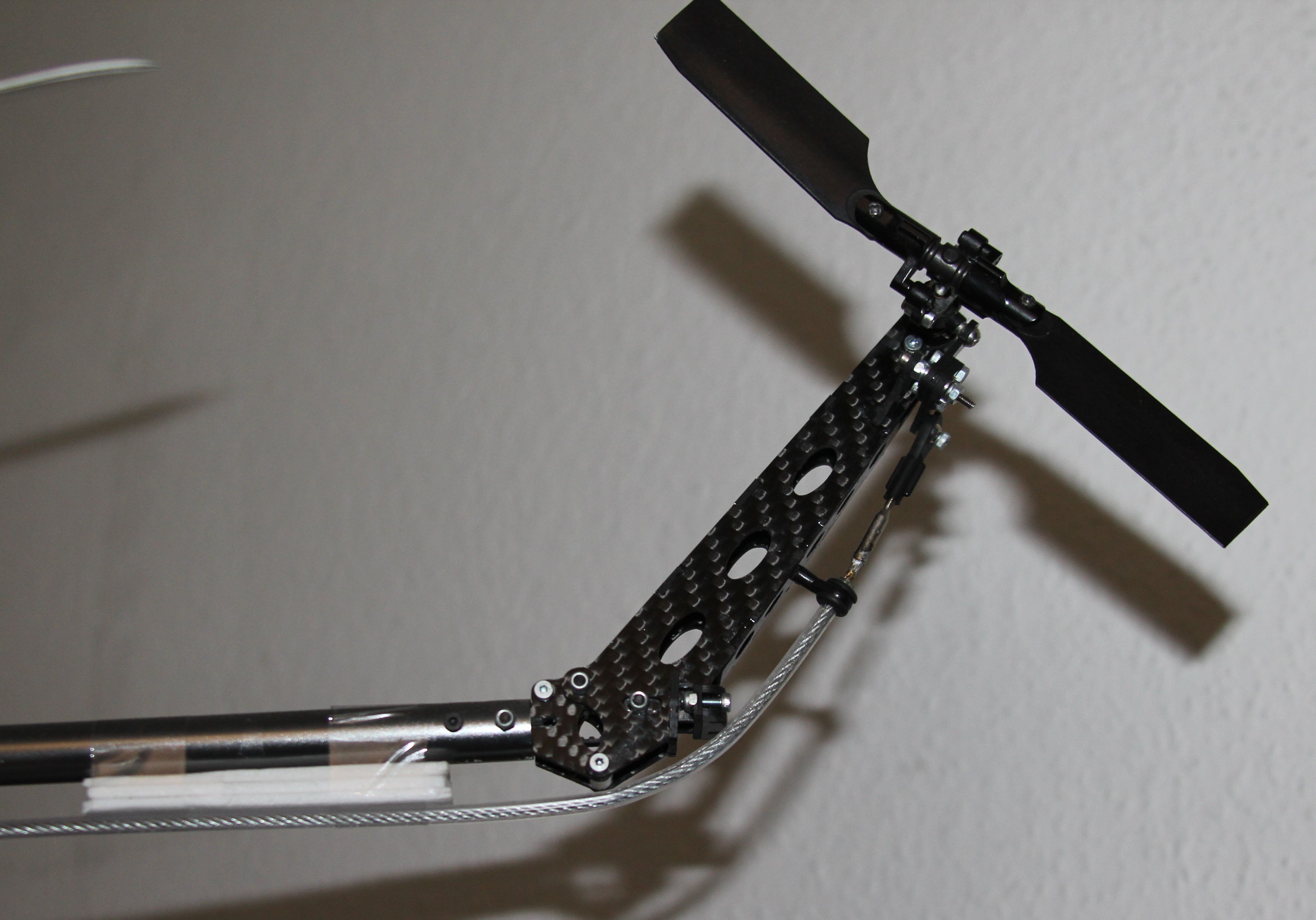

Ja ja, der ominöse Hebel. Und so sieht das dann in der Praxis aus:
Es handelt sich hier allerdings um ein Exemplar in 500er Größe, welches ich ordentlich modifiziert an meiner Bo-105 einsetze. In meinen Augen ist das aber eine Stärke des Hebels, eben weil man ihn so anpassen kann wie man ihn braucht: rechts - links oder höher - tiefer. Und obwohl ich anfangs sehr skeptisch war, funktioniert das Ganze seit knapp zwei Jahren einwandfrei.
Deshalb hier mal ein dickes Dankeschön an Jürgen, denn ohne Leute wie Dich fehlten viele innovative, nützliche kleine Helferlein, für Bastelfritzen wie mich.
Mach weiter so!
Porsti
P.S.: Nein, Jürgen bezahlt mich nicht dafür. Dich tue das aus Überzeugung.
Porsti

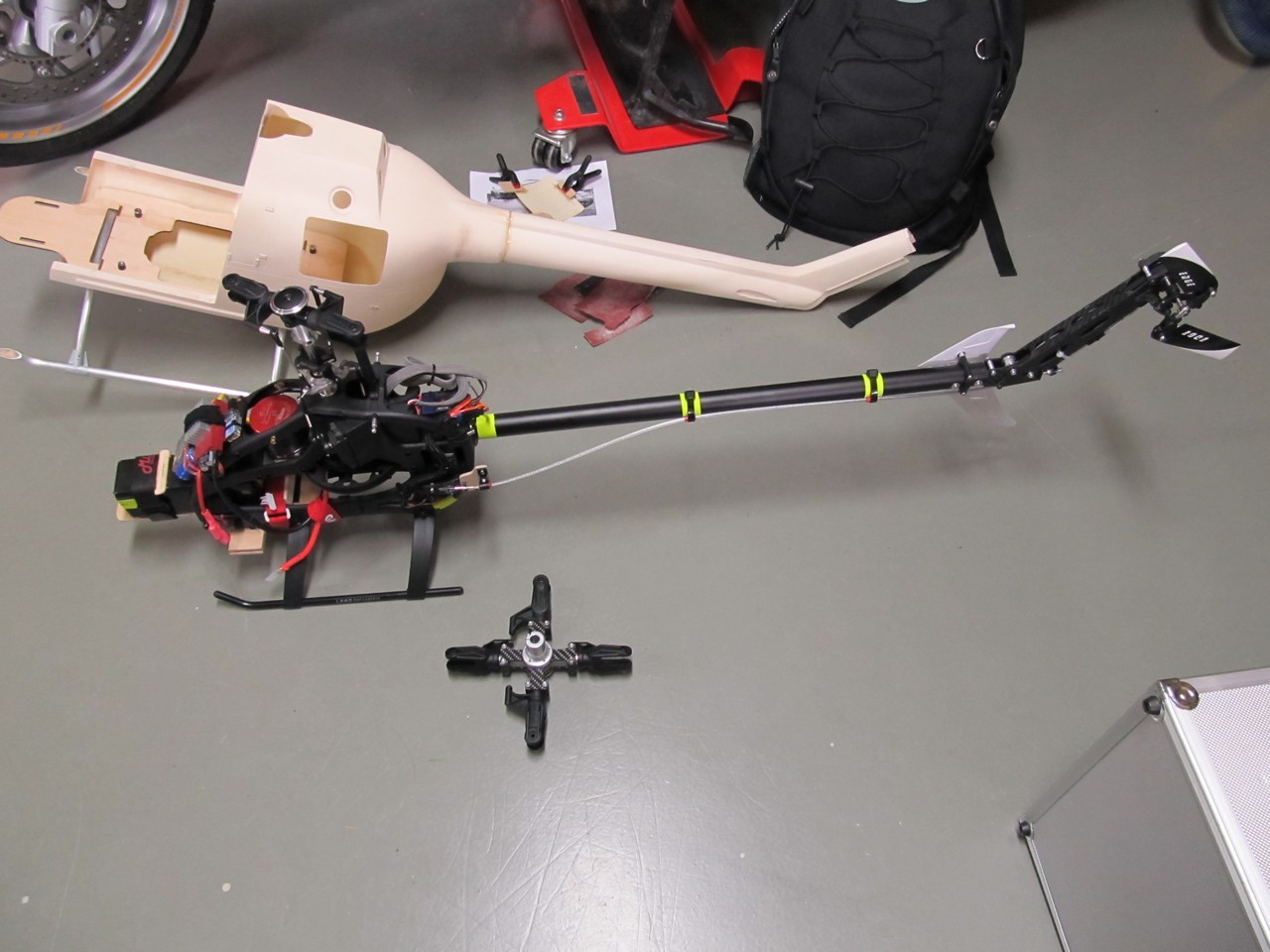

yogi149 hat geschrieben:Das Heck ist übrigens eins aus der "Buddelschiff"-Reihe.
Und so sieht die Buddelschiff-Aktion im Einsatz aus: https://www.rchelifan.org/viewtopic.p ... 8#p1520368

#4 Re: Scale Schöpfungen ala yogi149

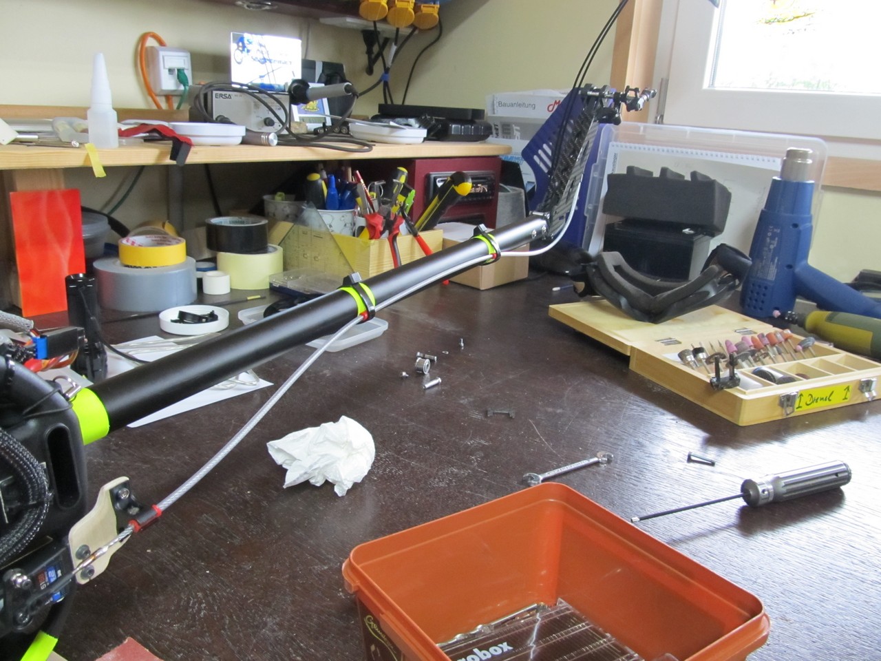

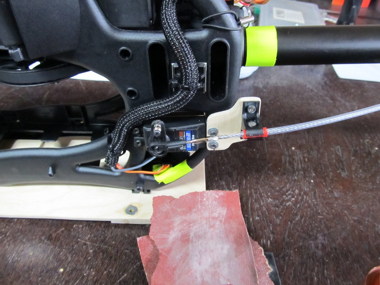

Hallo Carsten,
hast Du den Bowdenzug "nur" mit Paketklebeband an das Heckrohr befestigt? Reicht das aus, um den Heckrotor spielfrei anzusteuern?
Peter
Peter
#5 Re: Scale Schöpfungen ala yogi149
Nein der Bowdenzug ist vorn und hinten sauber fixiert. Das Klebeband dient nur dazu den Bowdenzug dicht an das Heckrohr zu ziehen und dort zu halten.

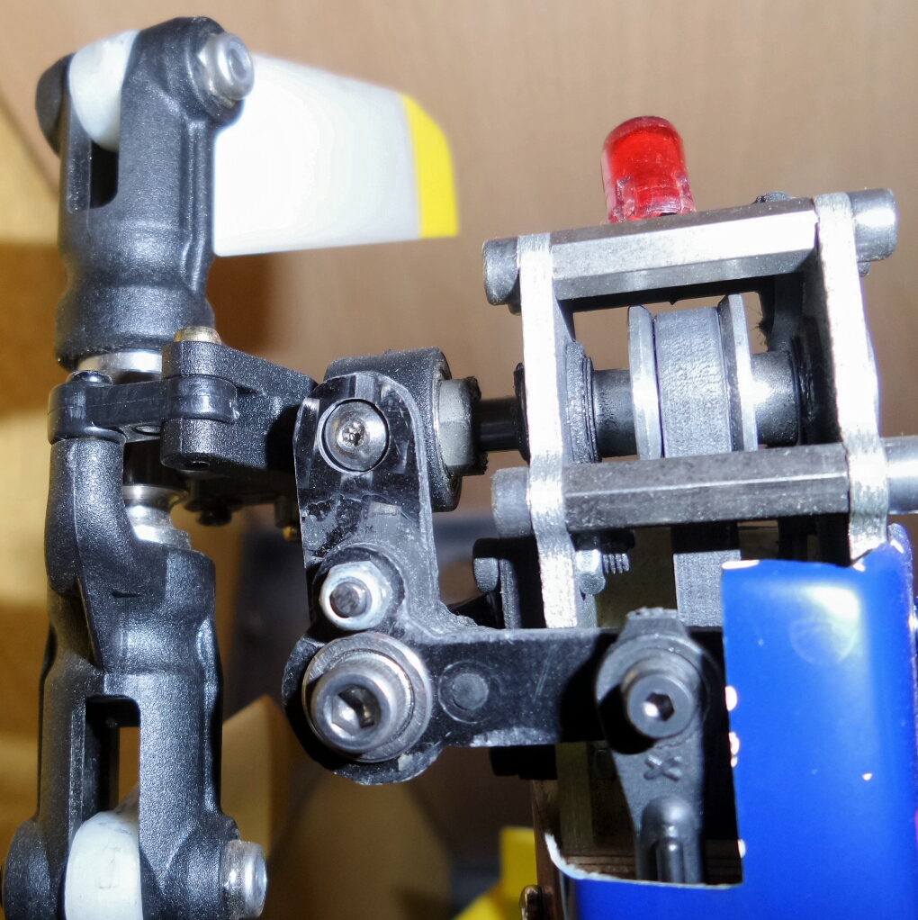

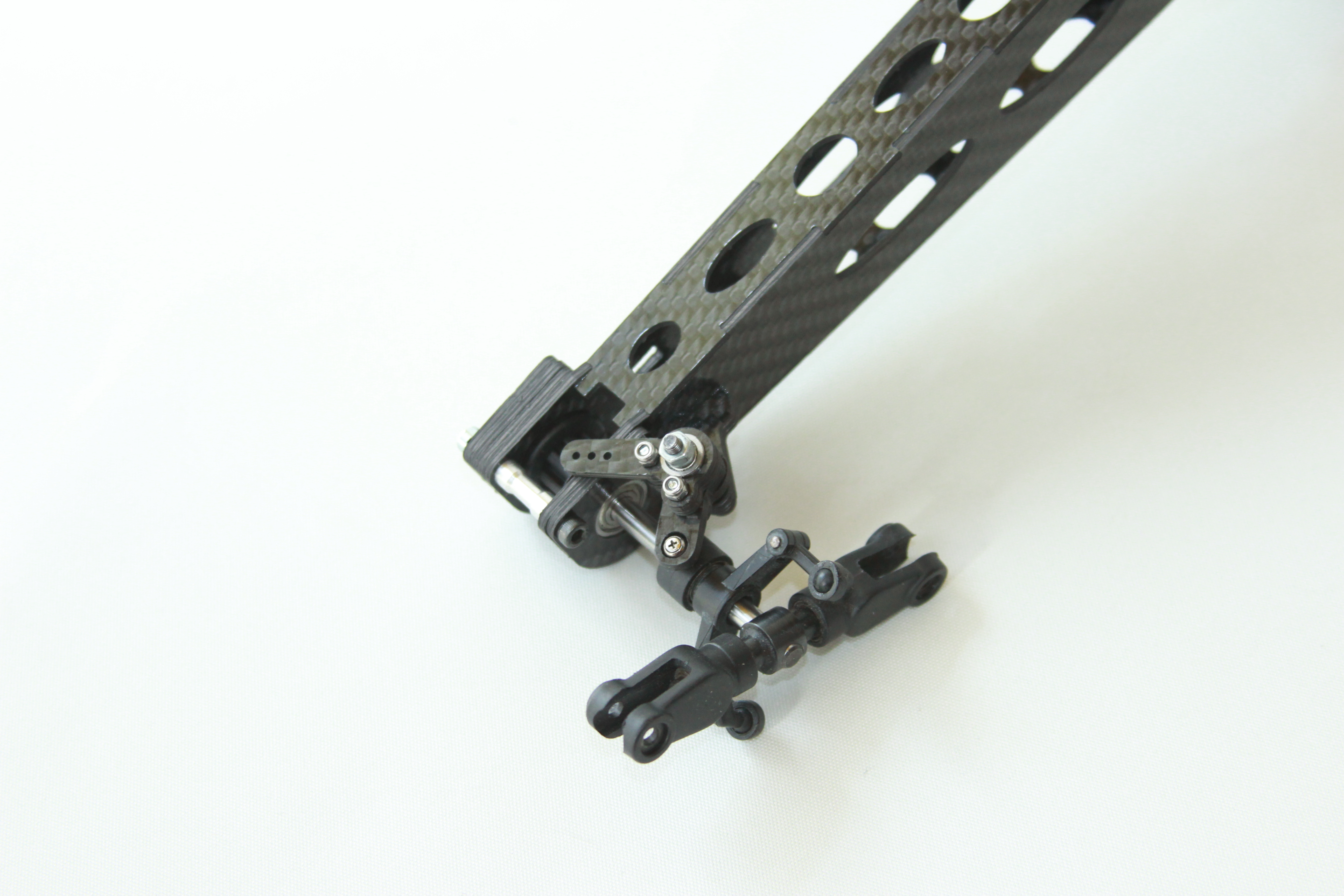

#7 Re: Scale Schöpfungen ala yogi149
bei meiner kleinen (450) BO-105 sieht das so aus: Achteck-Außenrohr mit 2mm Stahllitze. Die Stahllitze lässt sich prima mit den Löthülsen verlöten. Die Stahllitze ist auch für das kurze freie Stück Knick-sicher genug.
Damit fliegt Johannes sogar 3D.
Und natürlich auch Heckrotor links mit CFK Hebel und auch Buddelschiff Variante.
Die obere Zugstütze ist eine kleine Kugelpfanne mit einer Servotülle. Die wird von innen mit einer M2-Schraube angeschraubt.

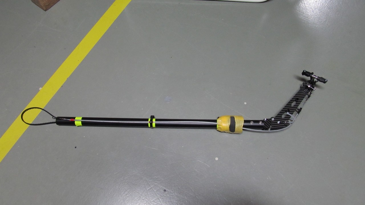

#10 Re: Scale Schöpfungen ala yogi149
Hallo Jürgen,
vielen Dank für die Aufklärung.
Und als "Abstandshalter" zwischen Heckrohr und Bowdenzug hast Du schmale Schaumstoff- oder Kunststoffstreifen genommen, die Du zusammengeklebt und mit Tesa fixiert hast? Passt diese Befestigung (Fixierung) in den Heckausleder der Bo 105 (500er/Smartmodel) problemlos durch?
Peter
Peter
yogi149
#11 Re: Scale Schöpfungen ala yogi149
Hi Peter,
meine ist eine 450er und es sind einfach Styropor-Klötze.
Und da passt es durch.
Man kann aber auch das Außenrohr im mittleren Bereich direkt am Heckrohr festlegen. So 4-5mal sollte es aber schon sein.
Zum Einfädeln in den Rumpf muss halt immer die Anlenkung und die Heckwelle ausgebaut werden. Durch das Klappen entfällt aber das Einfädeln vom Riemen im Knick.

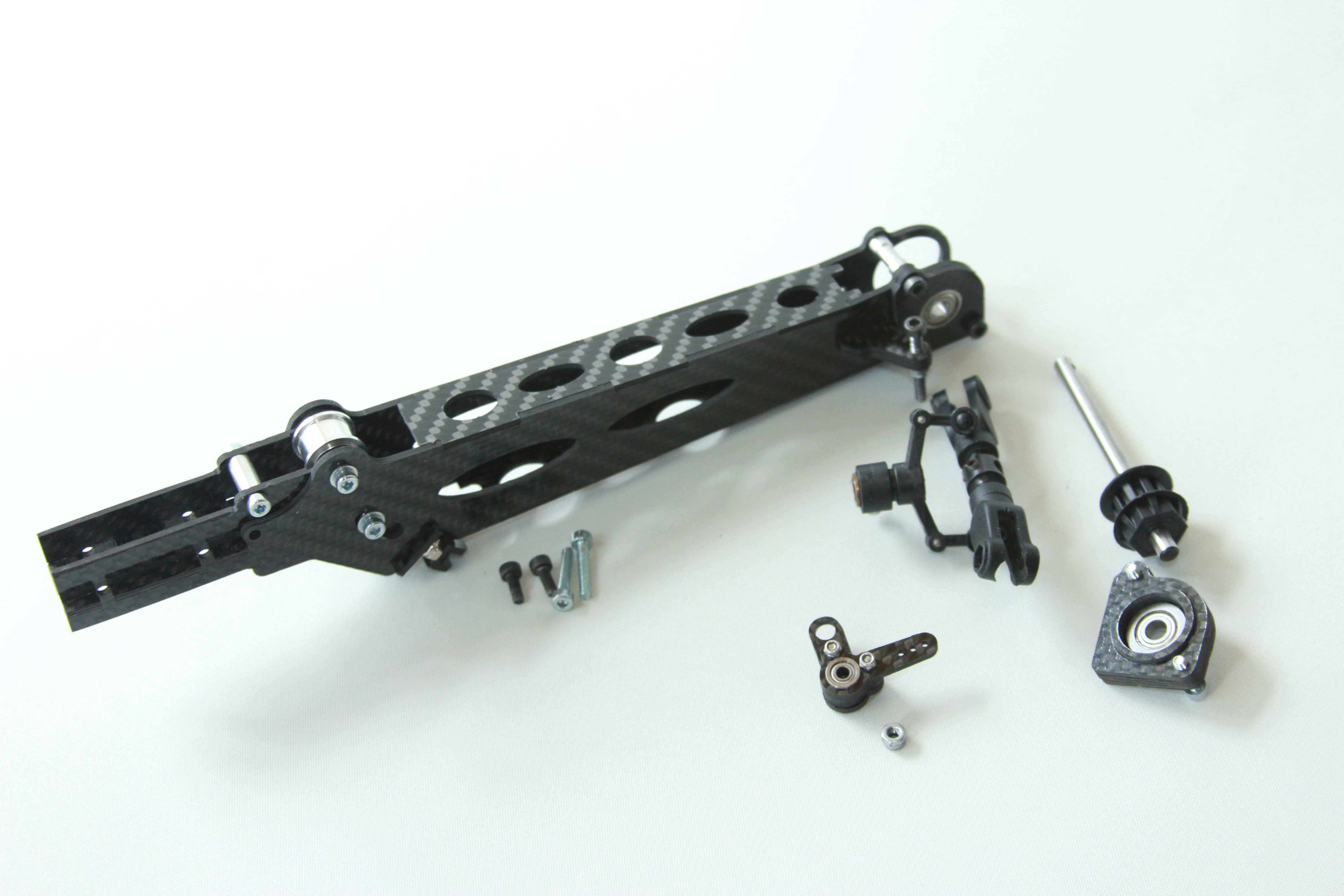

#12 Re: Scale Schöpfungen ala yogi149
Die Heckhöherlegung, die ich von Dir bezogen habe, passt nicht durch den Heckausleger durch, da diese sich nicht knicken läßt. Somit müsste ich das Heckrohr (mit fixierten Bowdenzug) zuerst durch den Heckausleger stecken und anschließen von hinten die Heckhöherlegung drauf schieben und befestigen. Zuvor müsste man den Zahnriemen natürlich in die Umlenkrollen legen und zuletzt spannen. Ist aber eine ganz schöne "Fummelei"!!!
Peter
Peter
yogi149
#13 Re: Scale Schöpfungen ala yogi149
die muss noch "angebaut" werden. Ich weiß das das Fummelarbeit istHelipitt hat geschrieben:da diese sich nicht knicken läßt
