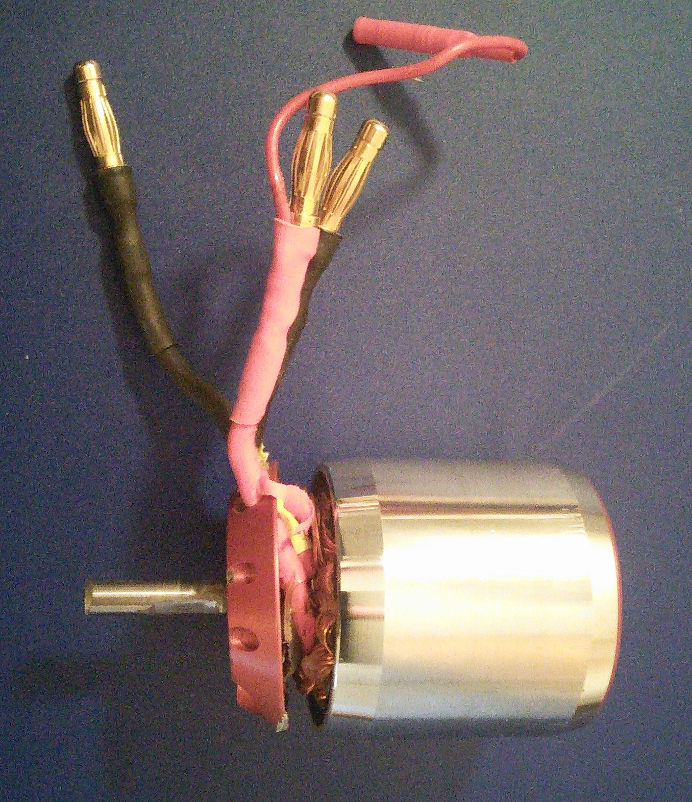

nach einigen Flügen mit meinem alten Baby (siehe https://www.rchelifan.org/viewtopic.p ... 5&t=100446 ) hat sich gestern beim kurz mal sanft Pitch geben das Motorenlager des Strecker 330.30 verabschiedet und den Motor damit geschrottet. :cry:

Ich täte bei http://www.rs-e-motoren.de/joomla/index ... e&Itemid=1 anrufen und fragen ob die noch was richten können. Ist meistens günstiger als ein neuer Motor.

Hätte ich jetzt auch gesagt. Ein Strecker ist seltenst richtig kaputt

Mataschke hat geschrieben:Hätte ich jetzt auch gesagt. Ein Strecker ist seltenst richtig kaputt
Sent from Teufelsapparätle
So sieht der aus, vllt. schick' ich mal Fotos an Strecker:

ICh hatte im 600er Rex auch beide Motoren verbaut. Den Strecker fand ich immer etwas wärmer und nicht so sparsam wie den 25-08HE. Der 25-08HE werkelt noch immer in einem 600er vom Kumpel. Einer der Motoren für den Rex da nicht so warm und sehr sparsam. Musst nur alle 2 Jahre die Lager wechseln lassen am besten von Plettenberg selber. Die gucken auch gleich noch die Wicklung mit nach.
Mit beiden machst du keinen Fehler! Und so wie der Motor aussieht ist das nicht viel. Schreib mal Rolf Strecker, er ist sehr hilfsbereit (war er jedenfalls bei mir)

Hab jetzt mal Fotos mit Anfrage ob Reparatur noch ginge an RS motoren geschickt.
