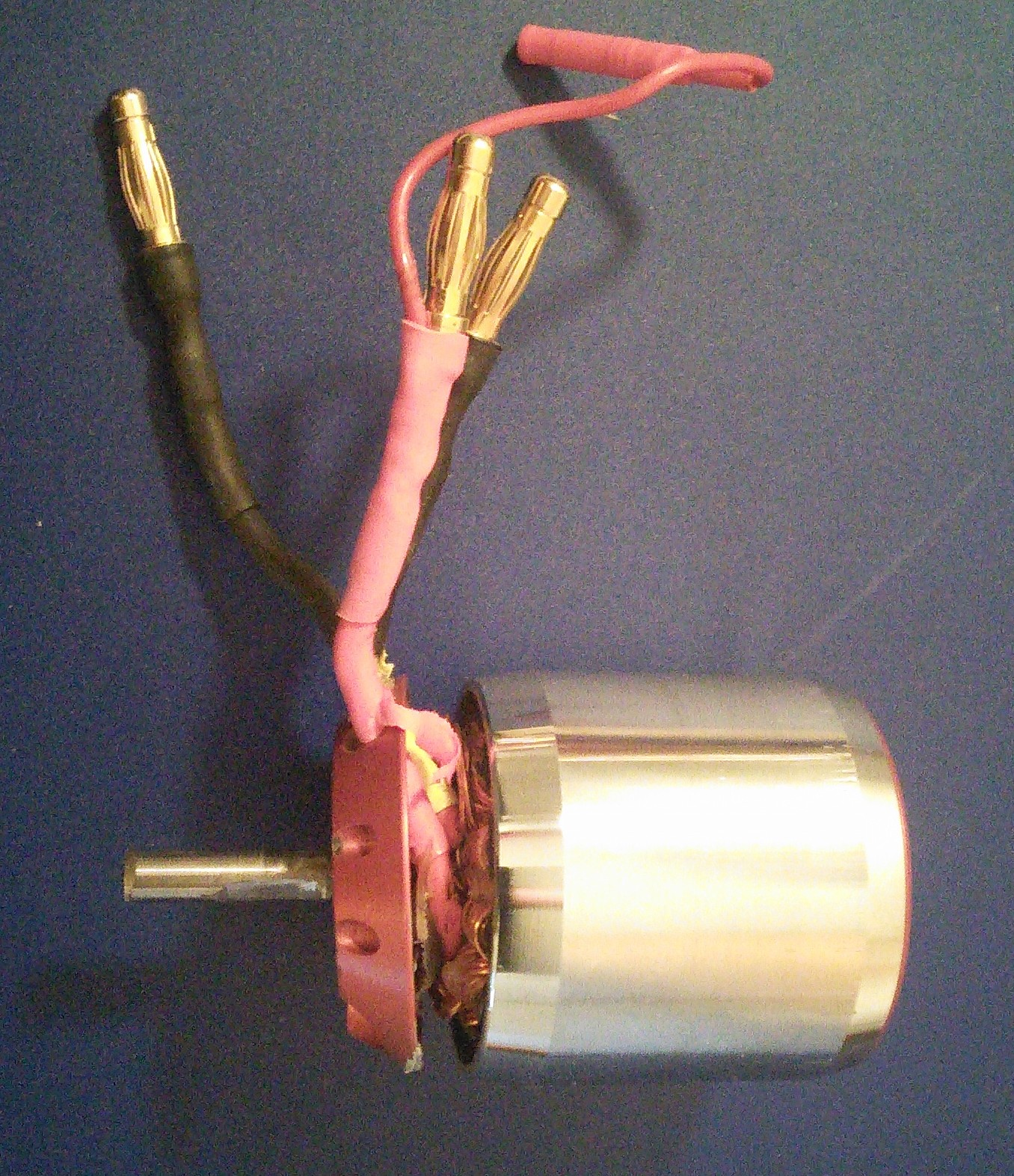

So sieht der aus, vllt. schick' ich mal Fotos an Strecker:
Der Papagei ist tot!
2015-09-04 20.00.59.jpg (716.29 KiB) 4173 mal betrachtet

ICh hatte im 600er Rex auch beide Motoren verbaut. Den Strecker fand ich immer etwas wärmer und nicht so sparsam wie den 25-08HE. Der 25-08HE werkelt noch immer in einem 600er vom Kumpel. Einer der Motoren für den Rex da nicht so warm und sehr sparsam. Musst nur alle 2 Jahre die Lager wechseln lassen am besten von Plettenberg selber. Die gucken auch gleich noch die Wicklung mit nach.
Mit beiden machst du keinen Fehler! Und so wie der Motor aussieht ist das nicht viel. Schreib mal Rolf Strecker, er ist sehr hilfsbereit (war er jedenfalls bei mir)

Hab jetzt mal Fotos mit Anfrage ob Reparatur noch ginge an RS motoren geschickt.

...und schon eine Antwort ( mit Uhrzeit 7:40 :shock: ) - ich soll den Motor zur Begutachtung einschicken.
Dann mal sehen.
